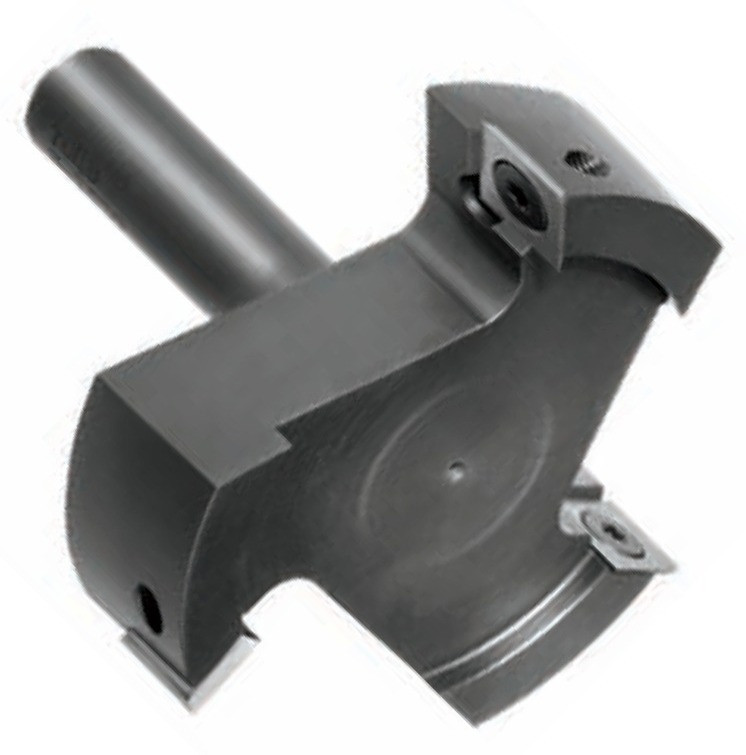

Salut David et merci pour ta réponse,
J'ai essayé de m'inscrire pour MP Médiator sur le forum id-cnc, mais mon compte n'a jamais été activé. Je n'ai pas trouvé de lien pour contacter l'administrateur de ce forum. Donc si toi ou un autre inscrit pouvait lui en parler ...
Ça fraise à l'air vraiment bien, et si elle fonctionne aussi bien sur une id-cnc, je pense qu'elle devrait convenir pour la mienne.
De plus, elle me permettrait aussi de dresser. Le but étant de travailler le bois et l'alu.
J'avais vu ta vidéo, je vais voir aussi cette option. Je ne sais pas si à 6200 tr/min ma broche aura autant de couple que ta kreiss ^^
Ho si, elle en aura bien plus ; la Kress ne fait que 1050W et le vario n'est pas aussi performant qu'une VF. Sur ta broche, le couple est constant de 6000 à 24000 tours ; il n'y a que la puissance qui chute au fur et à mesure que la vitesse baisse. A 6000 tr il te restera environ 550W ... sur la Kress il doit en rester 150 à tout casser.

J'avoue être encore un peu perdu pour estimer les vitesses d'avance, de coupe, rotation, ...
J'ai bien bien récupéré quelques abaques ainsi que ton fichier Excel, mais je n'ai pas encore tout bien assimilé
Et je n'ai pas vraiment envie de faire une connerie car si j'ai bien compris, même avec une vitesse d'avance trop faible (par principe de précaution) la fraise peut chauffer. Autant dans le bois une marge d'erreur est tolérée, autant dans le métal ça m’inquiète un peu
En fait, c'est paradoxal, mais c'est surtout avec une avance/dent trop faible que ça chauffe et que ça bouffe de la puissance ; par exemple en fraisage sur de l'acier avec des pastille carbure, l'effort de coupe est plus important avec une avance à 0.05mm / dents qu'avec 0.2mm / dent .. une fraise c'est fait pour mordre, pas pour frotter.
Pour te donner un exemple, j'ai testé dans du MDF une avance de ... 0.3mm/dent sur une fraise carbure de Ø3 ... et bien pas de soucis, elle mange ça sans soucis et sans chauffer ... (rotation 6000 tr, avance 3600 mm/min fraise 2 dents) ... dans le bois, si la machine peux aller assez vite tu peux prendre 0.1mm/dent sans risque.
Pour l'alu/acier, le plus simple est de se fier aux données constructeur ; par exemple ce tableau peut te servir de base pour les fraise carbure monobloc de qualité courante (= pas trop cher)
http://www.metiers-et-passions.com/waroot/METP/fr_FR/attachments/Ficheconseil/1976_Fraisescarbure01.pdf
exemple pour une fraise de Ø < à 6mm dans de l'alu genre AU4G (2017) 7075 ... avec une fraise non revêtu Vc est comprise entre 150 et 250 m/min (ébauche/finition) et l'avance par dent devra être comprise entre 0.01 et 0.04mm pour un usinage ou la prof de passe ne dépasse pas 0.5x le Ø de la fraise.
en bas de page, il y a un correctif en cas de passe +/- profonde en rainurage: par exemple à 0.8x le Ø on réduira F de 20%
Attention à prendre un abaque qui correspond au produit, ou si c'est du "sans marque", fie toi aux valeur mini de celui-la.
Sur l'autre forum il y a un gars qui cassait des fraises parce qu'il se fiait à un abaque Walter pour des fraises ordinaires (qui annonce des avances par dents de 0.3 mm pour une fraise de 12 dans l'acier dur !!! .... Walter = très haut de gamme, très performant et très cher, ... pas pour nous ni pour nos machine !!)

Merci David pour ces infos pratiques qui viennent bien compéter celles que j'ai déjà.
Lors de ma dernière commande de fraise à graver sur cncfraises, j'en avais profité pour acheté cette fraise ⌀30mm :
http://www.cncfraises.fr/accessoires/164-fraise-a-surfacer.html
Elle est donnée pour des matières tendres, donc j'ai pas osé tester dans l'alu

Oui, comme avec celle de ton image d'ailleurs.
Non, je viens de me connecter pour voir ... et le dernier message est du 14 avril (de Bruno en plus)
Je viens de laisser un MP à Médiator ... wait and see
Si je me trompe pas, cette fraise 2 dents est à 2 coupes ?! Donc je devrais pouvoir entrer dans la matière sur le coté ?

J'ai aussi acheté une fraise de 30 mm chez cnc fraise, et je l'ai passée dans de l'alu, je reconnait que
j'ai serré les fesses !! ça a passé, mais le bruit et les vibrations, m'ont fait passer à un diamètre
inférieur !! mais ça passe !!

pensez aussi au Fly cutter, c'est une bonne alternative à la fraise à surfacer, ça fait moins d'effort (une seule dents) et un état de surface encore meilleur dans l'alu et ça ne doit pas être plus cher qu'une grosse fraise. ($118 = 109€ pour celui de la photo qui est du haut de gamme ; trop gros Ø de queue pour vos broches je pense ; pas trouvé le Ø sur le site)

Oui m'a déjà parlé du fly cut, mais à vrai dire là aussi j'avoue ne pas être super rassuré de faire tourner un truc comme ça à 6000 tr/min sur ma broche ^^
De plus, je retombe toujours dans la problématique d'être limité au porte pince ER20, qui si je ne dit pas de connerie est limité à des queues de 13mm.
Merci Hervé pour ton retour sur la fraise de 30. Si encore j'avais qu'une ou 2 pièces à faire, je tenterais peut être le coup. Mais là j'ai récupéré pas mal de matière chez le ferrailleur du coin et j'ai quand même pas mal de cubage à faire.
Je pense qu'il vaut mieux investir dans une bonne fraise une bonne fois pour toutes, que d'utiliser un outils qui aura (dans le meilleur des cas) une usure prématurée car pas forcement adapté.
meuh non !! ça le fait, même sur une Kress et une machine en bois et avec une fraise qui a un affutage vraiment inadapté (pour la fonte !!)

Je continu mes recherches, et j'ai trouvé une fraise similaire à celle de Mediator :
http://www.carbideprocessors.com/3-wing-cnc-spoilboard-cutter-3-dia-3-4-shank-vortex-7030/
Mais $395 avec les frais de port ... ça pique !!

Ici, 3 fly cutter en queue de 12, avec barreau HSS (donc réaffutable = pas cher) pour 38€
http://www.sidermeca.com/machine-outil-porte-barreaux--3-pcs-,1619.html

Re: Fraise a surfacer
Salut David,
T'as essayé de surfacer avec un fly cut sur ta CNC ?
D'après ce que je vois ça tourne à basse vitesse, ce qui n'est pas vraiment le cas pour nos broches ^^
loops
loops
Non, je n'en ai pas ; pour le surfaçage j'utilise une fraise de 25, justement à cause de la vitesse min de ma broche = 5000 tr sur la Kress, ce qui fait du 400m/min pour Vc, c'est correct pour du bois ou de l'alu tendre.
Sur ma nouvelle broche, en théorie je devrais pouvoir passer du 40 car je peux descendre à 3000 tr ... s'il y a assez de couple.
En fait le seul surfaçage que je fais à la CN c'est le martyre, et sur une machine aussi petite, c'est vite fait, même avec du Ø25 (6000 tr/min, 3200 mm/min, ce qui fait Vc=500m/min et 0.25 mm/dent avec une fraise de def 2 dents)
mais bon, sur les flycut du lien, rien ne t’empêche de monter un outil carbure.
Oui j'ai vu que tu possédais une grosse fraiseuse à colonne, qui je suppose va très bien pour surfacer/cuber/ ...
Ce qui me dérange dans le fly cut, c'est que je me vois pas faire tourner un outil décentré comme ça à 3000 ou 6000 tr/min.
En plus ça a l'air de pas mal "taper" dans la pièce
Vu qu'il semble assez "exotique" de vouloir surfacer du métal avec notre CNC de type portique et surtout mon manque d'expérience dans ce domaine, je reste prudent quand aux process à expérimenter
loops
Je n'ai pas trouvé ça anormal, de plus la dernière pièce c'est de l'acier, pas de l'alu et vu la machine il peux se permettre de prendre des passe plus importantes qu'avec une 6090.
Quand un usine du métal au carbure on entend bien la coupe en elle même et ce d'autant plus qu'il y a moins de dents ainsi que lors de l'attaque de la pièce (ou à la sortie)
sur la Z1-C
Alu, fraise de 50
Acier, fraise de 125
sur la Z1-C
Alu, fraise de 50

je pourrais être intéresser par ces "fly cut", peux tu me dire si ça passerait pour du bois et un peu d 'alu? (a priori je ne vois rien contre mais bon ...)
et dans le cas ou ce serait bon, celles ci ne serait pas mieux ? par rapport au serrage du barreaux qui est peu être un peu mieux bloqué ?
