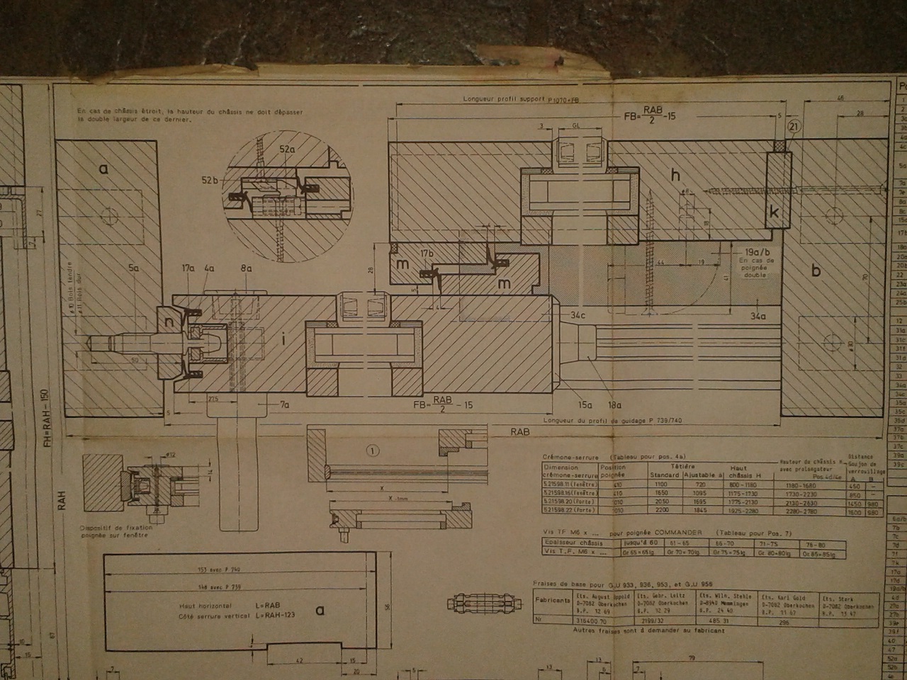

Re: Fenêtres coulissantes

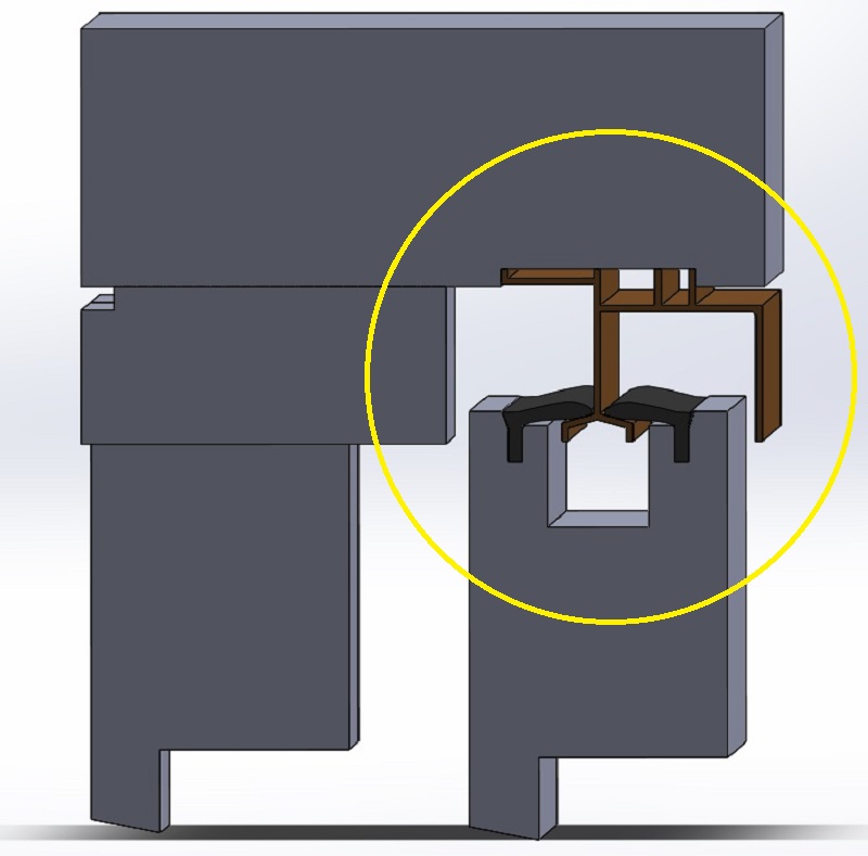

comme tu peux le voir sur le croquis, au niveau de la traverse supérieur, il y a bien peu de chose pour rendre efficace l'étanchéité au vent et au froid ... aux niveaux des montants c'est un peu mieux quand même mais bon c'est pas top ...
sur le croquis, l'ouvrant est représenté en position fermé.
![Fenêtres coulissantes - Page 2 1k5v8s_coulissant](https://2img.net/h/pixupload.free.fr/upload/1k5v8s_coulissant.jpg)
Châssis guillotine ?... ce n'est vraiment plus d'actualité et pas si évident à mettre en place ...
quel est le but premier ? aérer ou profiter de l'ouverture pour permettre le passage lors d'usinage ou autre ??
Michel, merci pour ton petit croquis qui a du te prendre du temps.
J'ai besoin d'une petite explication complémentaire.
Je comprends bien la partie que tu as entourée, qui est l'ouvrant, en position fermée.
Je suppose que dans l'espace creux passent les roulettes supérieures, c'est ça ?
Est-ce que la partie grise à gauche symbolise le dormant ?
Auquel cas, je comprends qu'il y a un espace, mais serait-il possible d'y mettre un joint, feutre ou mousse ou caoutchouc ?
Merci pour tes lumières
Michel
Je regarde ton plan, qui est parfaitement compréhensible pour un benjoin de mon espèce.
Il me manque cependant quelques détails pour tout comprendre.
Pourrais-je abuser de ta gentillesse et te demander de me fournir un intitulé de la pièce correspondante pour chaque lettre ? Ça me ferait gagner un temps fou.
Je te remercie mille fois.
Alain
Alain

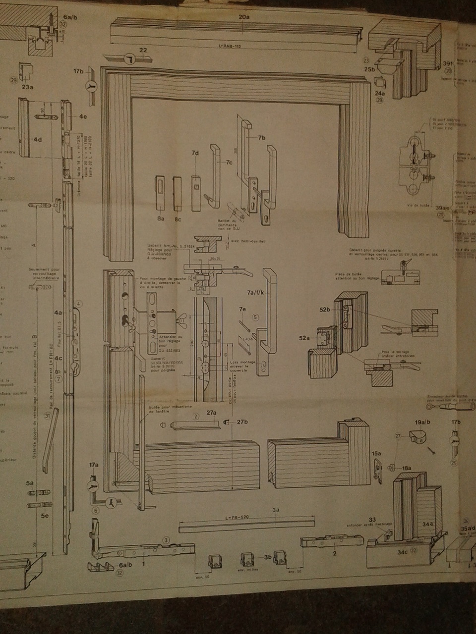

La quincaillerie est pour le 737 HF. J'attends les infos cet après midi ou la semaine prochaine au plus tard. S'il y a plusieurs versions, je veux faire au plus simple. Il faut quand même que ça ferme.
Je serai en 56 d'épaisseur. Vitre 4/6/4. C'est largement suffisant ici.
J'ai vu sur le catalogue qu'il y a une pièce d'appui en alu, qui est très chère. Je présume qu'on peut faire ça en bois, et fixer le rail dessus, non ?
- Messages : 14952
Points : 20369

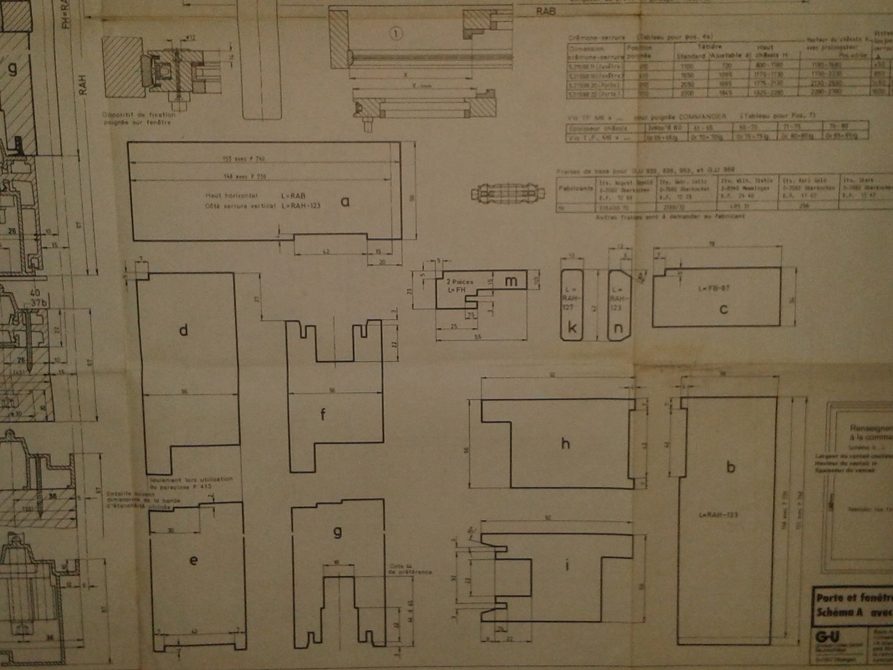

je regarde ça de plus près ce soir mais les plans que je t'ai donné ne reprennent pas le profil 937 ...

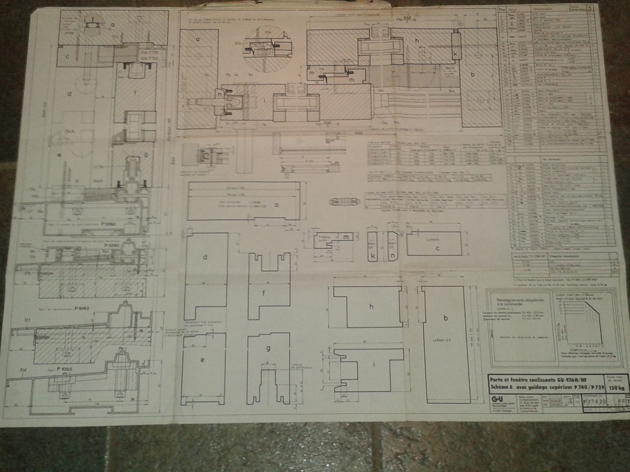

Tes plans mentionnent le 936. J'ai vu sur un site que le 936 était devenu 937. Va savoir pourquoi.
Auquel cas, ton plan est bon. A valider.
- Messages : 14952
Points : 20369
sangten a écrit:Tes plans mentionnent le 936. J'ai vu sur un site que le 936 était devenu 937. Va savoir pourquoi.
YOP !!
Je viens de retrouver mes vieux plans ... je vais essayer de remonter le puzzle et en refaire des photos ce soir ... dans le calme ...
Je vais procéder comme suit ... un message par feuille avec en premier une vue d'ensemble puis des gros plans ...
Pour ce qui est du seuil, perso je l'usine toujours en bois ... profilé plat sur toute la longueur dur rail alu et en partie fixe. Je réalise une pente de seuil sur la zone du châssis mobile.
Vue d'ensemble :
![Fenêtres coulissantes - Page 2 Mhytb7_20140507_234226](https://2img.net/h/pixupload.free.fr/upload/mhytb7_20140507_234226.jpg)

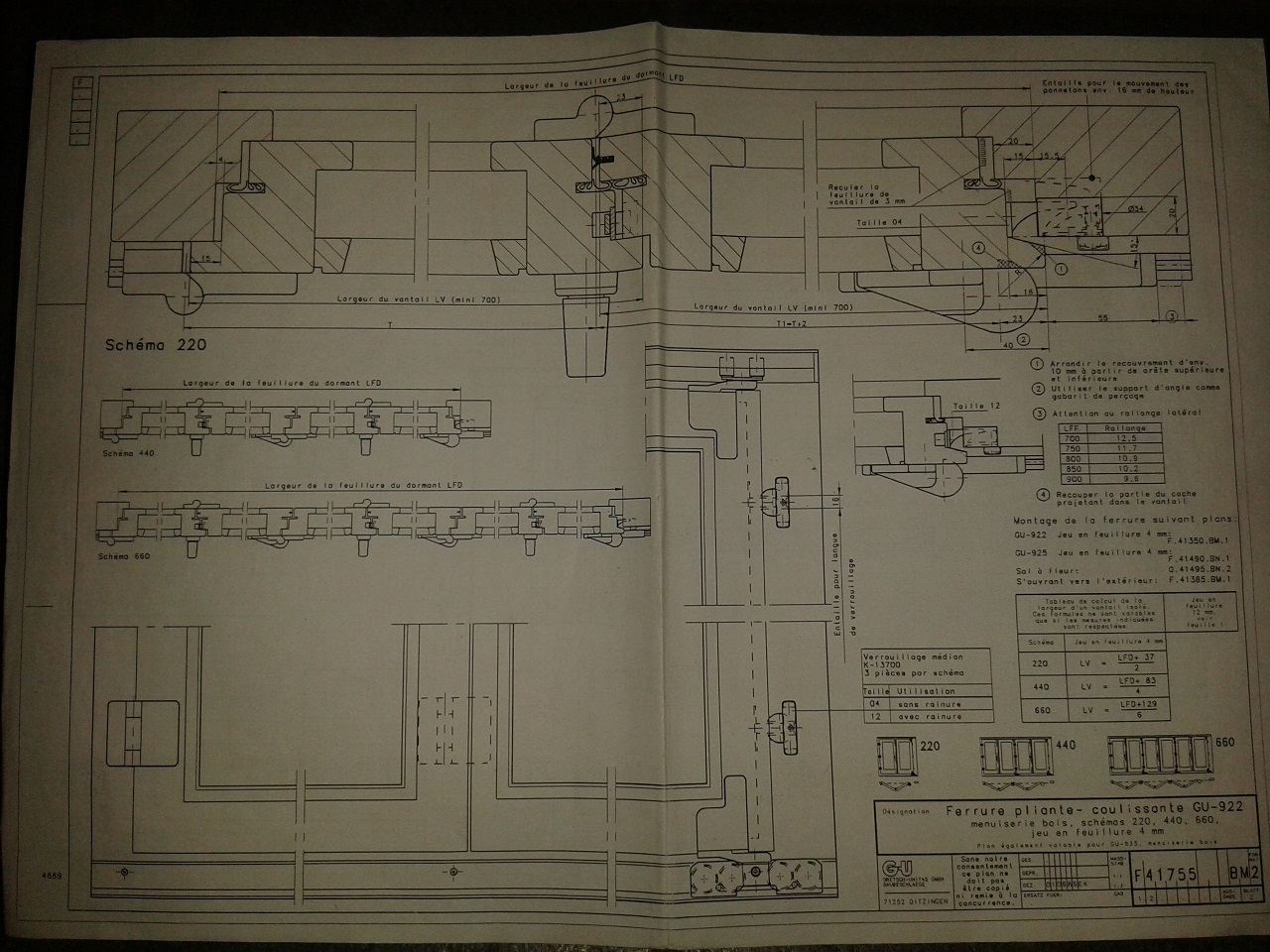

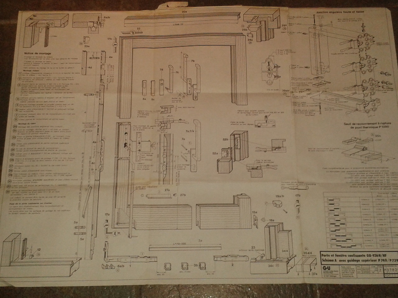

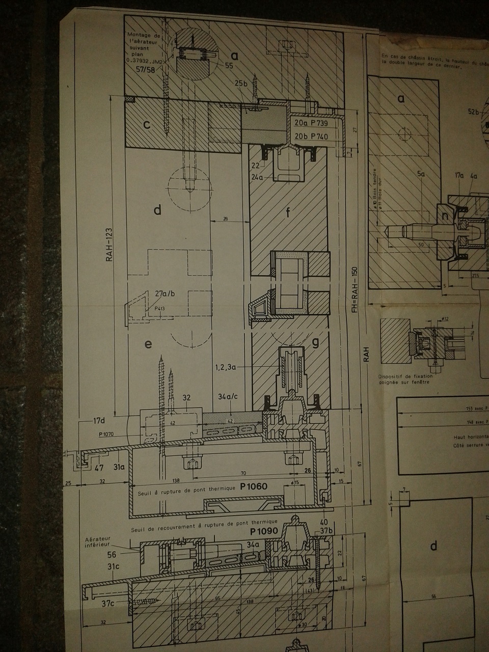

Détails :
![Fenêtres coulissantes - Page 2 O2rjvx_20140507_234338](https://2img.net/h/pixupload.free.fr/upload/o2rjvx_20140507_234338.jpg)
![Fenêtres coulissantes - Page 2 87jhlu_20140508_001142](https://2img.net/h/pixupload.free.fr/upload/87jhlu_20140508_001142.jpg)
![Fenêtres coulissantes - Page 2 3wtqvp_20140507_234310](https://2img.net/h/pixupload.free.fr/upload/3wtqvp_20140507_234310.jpg)
![Fenêtres coulissantes - Page 2 X67205_20140507_234359](https://2img.net/h/pixupload.free.fr/upload/x67205_20140507_234359.jpg)
![Fenêtres coulissantes - Page 2 B1yo4t_20140507_234438](https://2img.net/h/pixupload.free.fr/upload/b1yo4t_20140507_234438.jpg)

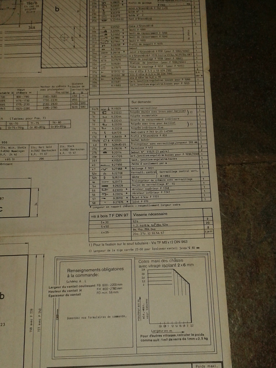

Vue d'ensemble :
![Fenêtres coulissantes - Page 2 Wgy80s_20140507_234503](https://2img.net/h/pixupload.free.fr/upload/wgy80s_20140507_234503.jpg)
Détails :
![Fenêtres coulissantes - Page 2 Jse5d0_20140507_234549](https://2img.net/h/pixupload.free.fr/upload/jse5d0_20140507_234549.jpg)

Un autre système que tu aurais pu utiliser mais plus complexe à mettre en place ...
perso j'ai (il y a quelques années) réalisé un ensemble à 7 et un autre à 5 ouvrants ... c'est plus étanche que le coulissant traditionnel mais les réglages sont assez déroutant ...
Coulissant "accordéon"
![Fenêtres coulissantes - Page 2 6ftyhm_20140507_235939](https://2img.net/h/pixupload.free.fr/upload/6ftyhm_20140507_235939.jpg)
Système 11mm de jeu
![Fenêtres coulissantes - Page 2 Xioj4r_20140508_000049](https://2img.net/h/pixupload.free.fr/upload/xioj4r_20140508_000049.jpg)
Système 4mm de jeu
![Fenêtres coulissantes - Page 2 T4u5dq_20140508_000108](https://2img.net/h/pixupload.free.fr/upload/t4u5dq_20140508_000108.jpg)
![Fenêtres coulissantes - Page 2 Posxam_20140508_000132](https://2img.net/h/pixupload.free.fr/upload/posxam_20140508_000132.jpg)
![Fenêtres coulissantes - Page 2 Yk9xuz_20140508_000145](https://2img.net/h/pixupload.free.fr/upload/yk9xuz_20140508_000145.jpg)
Voilà ce que j'ai sous la main ...
michel be
Système 11mm de jeu
Système 4mm de jeu
michel be

Encore merci mille fois, Michel. Ce que tu me donnes est inestimable. Voilà la grande valeur de ce forum.
Je vais tout imprimer, peut-être les mettre à l'échelle, en fonction de mes capacités à comprendre, et j'attaque dès que possible. J'aurai sans doute plein de questions, mais tout d'abord, je vais commencer par essayer de faire fonctionner mes cellules grises. Ca tombe bien, elles viennent de prendre une bougie de plus.
A plus tard et encore merci

Bonjour Sangten. J' entrave que dalle à ces tableaux... même si ça m' intéresse! Avec ta nouvelle bougie, sûr que tu vas y voir plus clair. Je suivrai ta réalisation et, bon anniversaire.
- Messages : 1746
Points : 3459
Rémy, il faut suivre.
Ce sont des plans...
et des plans de fenêtre coulissante...
et des plans de fenêtre coulissante qui correspondent à la quincaillerie FERCO GU 937 (936, en l'occurrence, mais qui a changé de ref)
et des plans de fenêtre coulissante qui correspondent à la quincaillerie FERCO GU 937 et que je vais essayer de faire dans mon atelier. Et que c'est pas gagné, mais que je vais quand même persévérer. Je ferai un petit suivi photo, si je ne me plante pas, parce que je veux pas avoir la honte devant les 7660 membres du forum. Si je me plante, je change de forum sans rien dire à personne. Non, finalement, je changerai de pseudo, et je posterai rien sur les cyclones, comme ça on ne reconnaitra pas.
