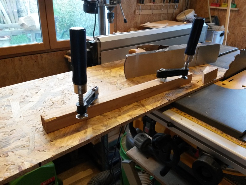

La seconde coupe est obtenue sur la scie sur table avec un gabarit provisoire.

Maintenant il faut couper les bouts des montants avec une butée. Mais comme la butée était faite sur une face très anglée, ce n'était pas du tout précis.
Alors au lieu de les couper un par un, je les ai fait tous ensembles:
Deux fûts de sièges 20140533 Deux fûts de sièges 20140534

Évolution du gabarit, avec ajout des sauterelles du pauvre. Et cette fois, en plus du tasseau il y a une petite butée vissée. Le 6ème point comme dirait Quentin Wink
Deux fûts de sièges 20140530Deux fûts de sièges 20140531

C'est plus confortable d'avoir un guide // de chaque coté ! Même si je ne défonce qu'en poussant pour bien tenir la côte.
Et repérage des mortaises pour la prochaine fois,
Deux fûts de sièges 20140547
