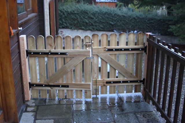

À Embrun, la petite terrasse n’est pas sécurisée pour les enfants en bas âge. J’ai maintenant des petits-enfants qui bougent beaucoup (voir le lit de Lucie...). Cette terrasse est dangereuse.
Les parents qui viendront cet été ont droit à un certain repos, eux aussi, en n’ayant pas à devoir surveiller leurs rejetons à tous les instants.
Il me fallait donc fabriquer deux petits portillons.
Deux 60x120 en mélèze.
Quelques planches en résineux traité autoclave achetées au GMB du coin. (expérience non satisfaisante = bois cassant, traité, esthétique douteuse, mise en teinte ou en lasure difficile >>> je ne referai plus)
Un peu de quincaillerie.
Ce qui devait être une formalité m’a causé quelques soucis. Le premier portillon rempli très bien sa fonction… il ouvre et ferme sans problème, mais présente quelques disgrâces.
pas satisfaisant !
J’ai donc réinventé le fil à couper le beurre pour le deuxième.
L’achat de deux lames plus longues m’a permis de fabriquer les deux portes en même temps.
L’ébauche,
Mise aux dimensions sur mon bel établi !
Début de la pose,
De l’autre côté,
Ouverture et verdict,
Ça marche !
Il pleut, mais c’est parfait,
Lasure,
Voilà, si mon expérience peut servir…

J'avoue ne pas trop comprendre. S'agit il du même produit?Deux 60x120 en mélèze.
- Messages : 12658
Re: Deux portillons…
Non, non !
Le mélèze a servi aux piliers latéraux.
Le résineux autoclave pour les barrières.

J'y étais pas du tout!
Effectivement, 60 X 120!
Dommage que tout n'est pas été fait en mélèze... Il n'a pas besoin d'être imbibé, du subtil cocktail de métaux lourds et autres métalloïdes des bois traités autoclaves!

On est bien d'accord.
Le plus rageant c'est qu'au pays, il y a une scierie spécialisée dans le mélèze !!!
C'est là que j'ai eu mes deux 60x120. Mais l'autoclave était déjà acheté.
On ne m'y reprendra plus. Je connais l'adresse, maintenant.
