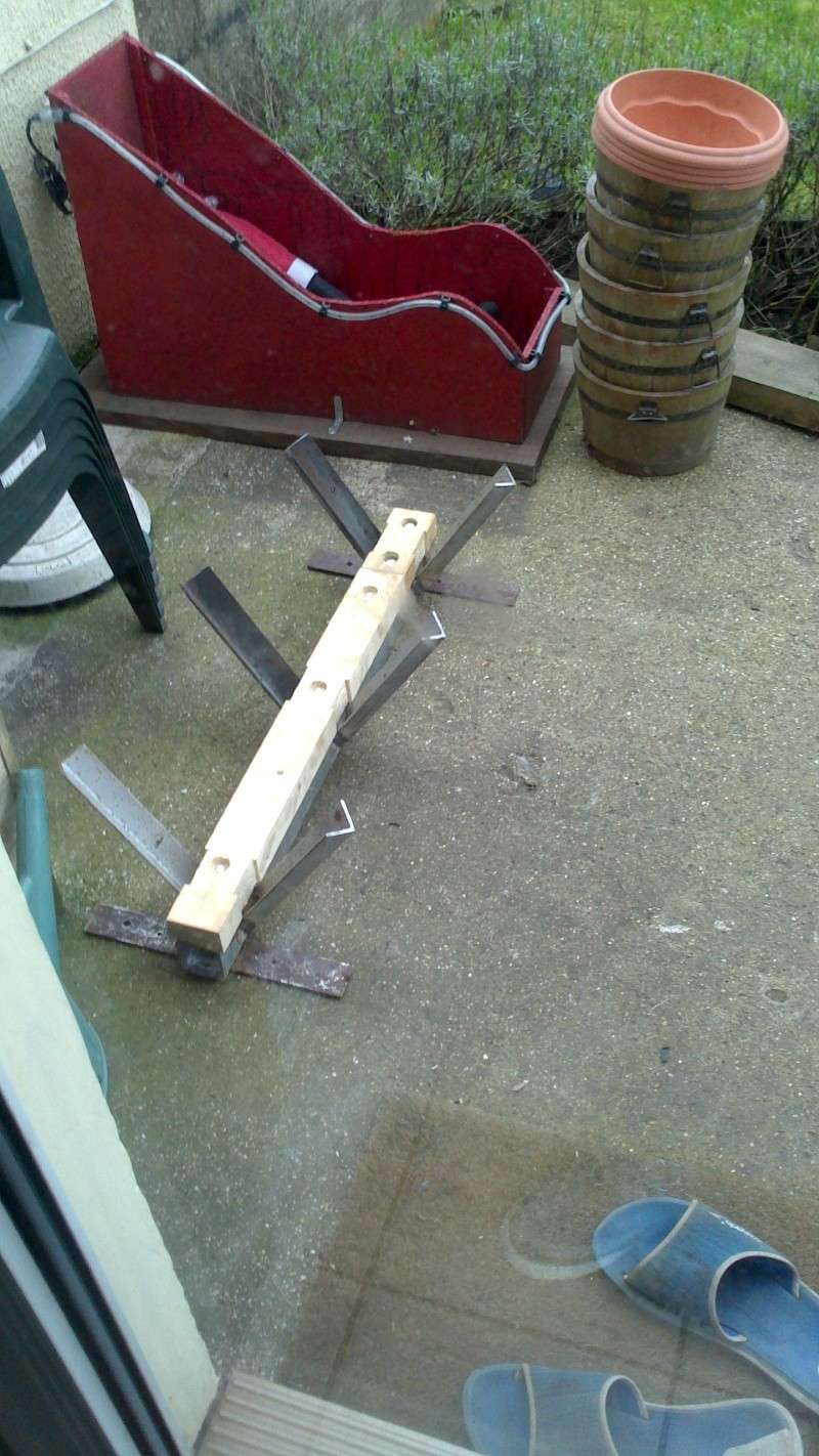

Bonjour a tous, j'ai réalisée un chevalet de coupe car le besoin se fessait sentir on a couper une bonne dizaine d'arbres et fallait bien quelque chose pour couper a dimension les bûches.
Le corps se compose d'un profilée carré en 60 par 3 ainsi que de cornières en 40/4 et 50/5 et fer plat en 50/4.
Il est équipée d'un martyre de coupe lui même fixée avec des boulons M10.
Je peux vous dire que se petit outils change bien la vie  Very Happy
Réalisation d'un chevalet de coupe Dsc_0331
Réalisation d'un chevalet de coupe Dsc_0410
Réalisation d'un chevalet de coupe Dsc_0411
Réalisation d'un chevalet de coupe Dsc_0412
Petit mise en situation pour bien faire voir.
Bonne soirée a vous Wink
