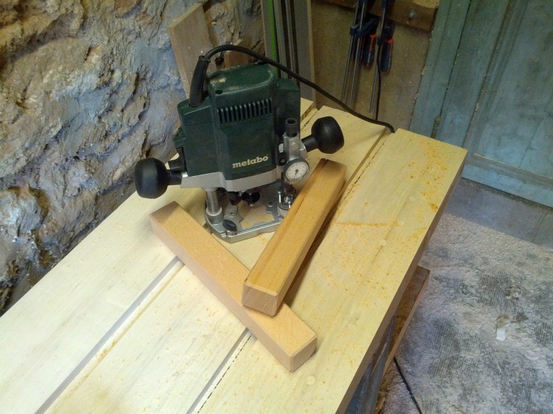

Après 3 ans (déjà ! ) mon nouveau plateau d'établi que j'ai fabriqué à bougé sans doute du au manque de séchage du bois et c’était plus tellement aussi agréable qu'au début.
J'ai donc décidé de le surfacer et de rajouter des tiges dans la largeur.
Pour commencer je l'ai percé de pars en pars, avec une mèche à queue carré de mon vilebrequin comme quoi ça sers de temps en temps !
Puis je n'avais pas assez de longueur, donc j'appelle Vincent91 qui a la mèche en stock. Malheureusement j'ai pas de photos de cette étape. Je me suis simplement servis d'une règle alu pour savoir si je perçais suffisamment droit.
Après avoir percé sans mal le plateau dans sa largeur !
Je vais réaliser un lamage pour encastré les têtes des tiges filetés.
En m'aidant d'une fraise avec un roulement de 12mm je repère précisément l'axe du premier perçage, je fait un repère et je change la fraise pour une plus petites 25 mm il me semble et enfin je réalise un dernier perçage à 35mm avec une fraise à feuillurer en retirant le roulement
Notez le serre joint pour éviter que la défonceuse ne bascule ou bouge.
Le lamage en question.
J'ai trouvé le grain du charme assez serré contrairement à mes souvenir...
Je réalise un petit chanfrein autour du lamage pour éviter de se blesser quand on visse l'écrou.
Nota les tiges sont en M12 qualité 10.8
Bon c'est pas le tout mais il est toujours pas plan !
Je le désolidarise du socle et je le mets dans le coffre (il est lourd le bougre )
/!\ Attention les images qui vont suivre peuvent choquer certains d'entre vous /!\
Je positionne une servante à la sortie et une à l'entrée (non présent sur la photo ) et je le passe dans la raboteuse !!!
Inutile de vous dire que j'ai limité la prise de passe à 3mm et que j'ai bien pensé à mettre en route l'aspiration et ajuster la vitesse d'avance sur 6 m/min (En tout cas l'avance variable c'est un vrai bonheur on mets à 15/20 m/min en ébauche et on finis a 4 ou 5 si on veux un fini tip top !
Et le plateau ressors de l'autre coté, je suis désolé j'ai pas pus filmé ce moment comme j'était à la manœuvre c'était pas évident de faire les deux, bah je peux vous dire qu'il y a du monde qui s'est retourné quand ça a commencé à raboter...
Voilà après l'avoir reposé sur son socle le résultat, il n'est pas tout à fait plan mais bon ça devrai aller !
Il doit remonté d'un demi cm au bout...
A suivre...

Après être rentré de mon voyage/fabrication et le semestre étant fini j'ai pus enfin reprendre le chemin de l'atelier pour finir mon plateau !
A certain endroit mon plateau comportait du fil de fer emprisonné dans le bois avant d'aller le raboter j'ai pris soin de le percer afin de ne pas abîmer les fer de la machine.
Pour les rebouché j'ai utilisé ma mèche à bouchonner en 12mm
On rebouche et pour bien finir je passe un coup de racloir
Et voilà pas moins de 5 trous !
Comme on peux le voir mes assemblages baille et ça n'est pas très pratique.
J'ai donc réaliser une rainure sur la longueur.
Avec une chute qu'il restait j'ai réussi à tirer deux tasseaux de 25*15.
j'ai collé le tout.
Il me restait à fixer correctement le plateau au piétement.
Avec une chute de hêtre une fois corroyé.
J'en profite pour angler toutes les arrêtes à la défonceuse
Les abouts y passe aussi.
Je fixerai le tout avec de bonnes vis 6*80
Je bloque mes deux tasseaux avec un serre joint pour me faciliter le traçage
Pré perçage obligatoire, j'en profite pour faire un lamage à la défonceuse, le hêtre est un bois idéal pour débuter il se travaille très bien et reçois très bien les finitions.
Les tasseaux devenue gruyère...
J'enfonce la vis avec la CXS et je finis à la main, pour contrôler le serrage.
Tant que j'y suis je colle avec du miel
Deux renfort en CP Okoumé de 12mm sur le piétement, le piétement en sapin a pris du jeu dans ses assemblages... Ça fera un contreventement.
Après tout ces collages je peux surfacer les baguettes qui dépassent avec mon N°5
Passage de deux couches fond dur et de deux couches cire on peux dire que c'est beaucoup mieux !
L'aspect est bien brillant !
J'ai chanfreiné le tour de l'établi notez qu'il est identiques à celui des lamages.
Je me tâte maintenant à ne pas changer les alaises pour en faire de plus costaud et limiter ses déformations?
