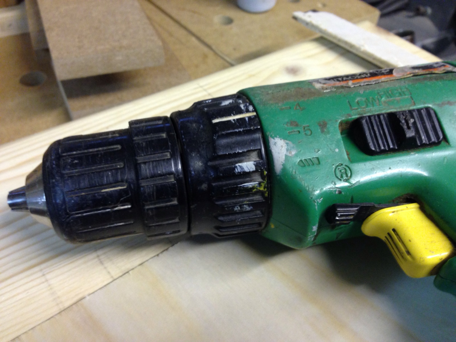

Sur cette machine en photo (visseuse Hitachi), le mandrin est inopérant, les bagues tournent mais les trois mors ne bougent pas.
Que faut il regarder?

Ca tourne comme avant, avec une légère resitance ? ou c'est plus facile ?
T'as essayer un leger coup de maillet sur les 3 mors, pour les decoller si besoin ?

Un peu de dégrippant, un coup sur les mors et voilà mon mandrin qui se débloque.
D'abord dure, puis de plus en plus fluide!
