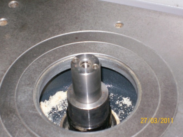

Après quelques hésitations, j’ai finalement décidé de revenir à mon idée première, à savoir réhabiliter pour mon atelier, une ancienne porte de garage.
Pour cela j’avais fait l’achat d’un porte outil qui devait me permettre de construire le vantail qui manque avec la technique du profil/contre profil.
En plus du profil/contre profil je devais faire un montage tenons/mortaises, mais Tous les outils prévus pour ce type d’assemblage (profil/contre profil) ne permettent pas la réalisation de tenons. Il m’a donc fallu choisir un modèle qui le permette:
Comme les tenons les plus longs font 95 mm, je devais en plus pouvoir le monter en bout d’arbre …
Pour ce faire, j’ai du créer un manchon spécial, mais vu la faible épaisseur de l’outil, il n’était plus question de réutiliser la vis d’origine CHC M16. Je l’ai donc remplacer par une autre à tête fraisée.

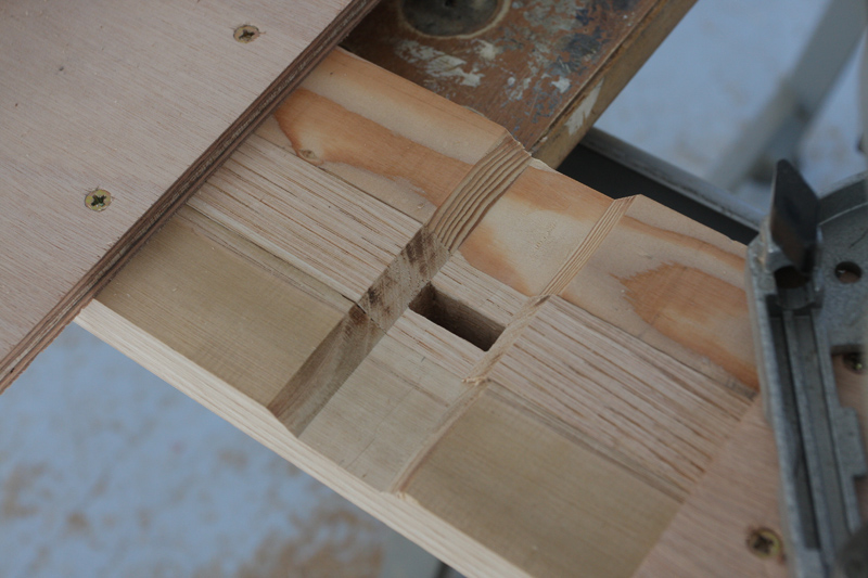

Donc changement de technique ! Je vais utiliser celle du « ravancement d'onglet ».
Complètement nouvelle pour moi, cette façon de faire est pourtant très ancienne, le profil/contre profil n’ayant du apparaître qu'avec la mécanisation de la menuiserie…
Il est assez étonnant d'ailleurs, de constater que la porte d'origine âgée d'une cinquantaine d'années, utilise les deux techniques.
En effet: du coté extérieur on retrouve le P/CP...
...et du côté intérieur l'assemblage par ravancement d'onglet!

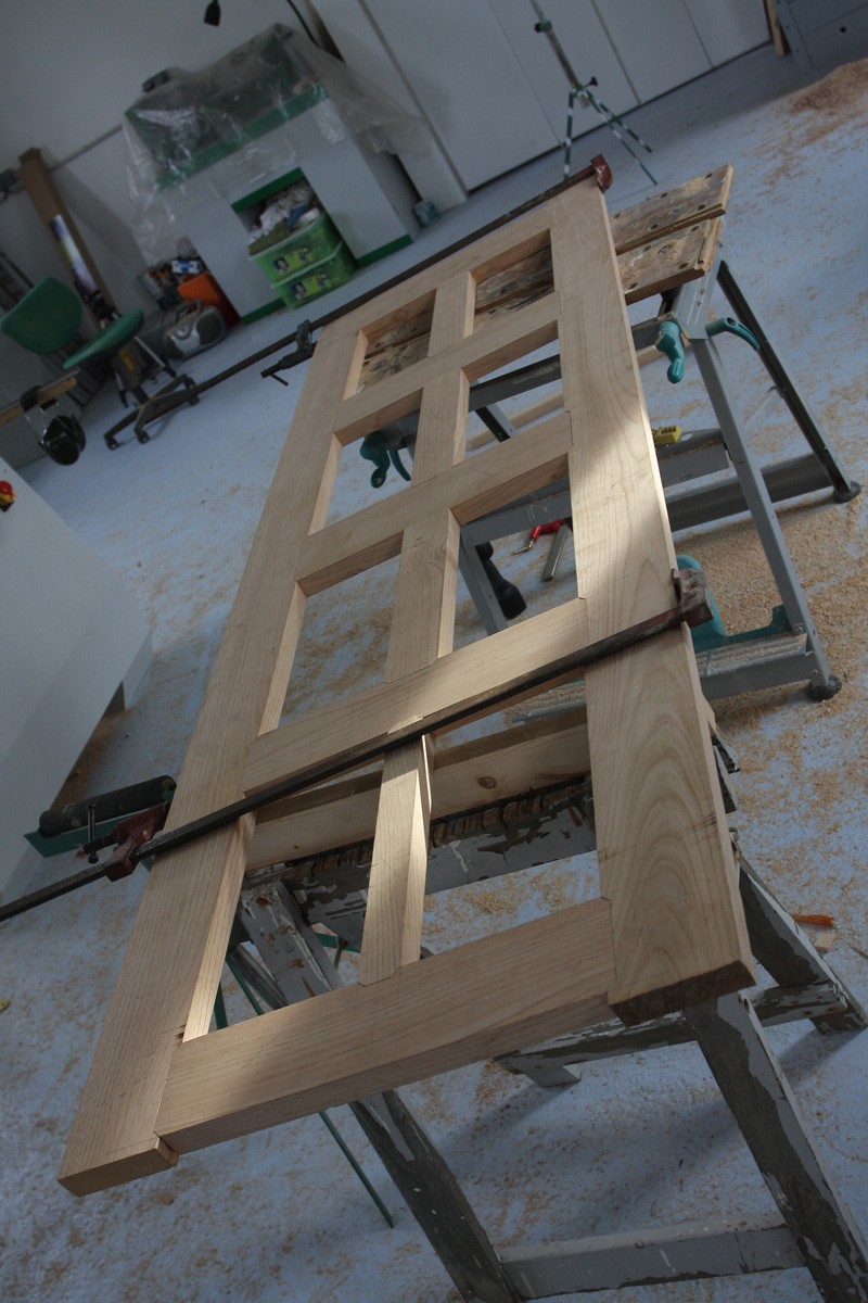

Les tenons réalisé, il va falloir chanfreiner les épaulement des petits cotés.
Première opération, créer un pare éclat.
Comme pour les tenons, il servira également de référence pour la pièce à fraisée.
Notez la présence de la fausse table en agglo, l'arbre de la toupie ne descend pas assez bas.
Une fois le réglage obtenu, on ce servira de la butée pour usiner les autres cotés.
Voila le résultat.
Il y a un dicton d'atelier qui dit: "Moins on mesure, plus on est précis!" Voici donc ma méthode pour tracer mes mortaises.
L'espace entre chaque traverse, est mesuré directement avec les pièces.
C'est bon, les erreurs sont justes!
Je n'ai plus qu'à tracer l'emplacement des mortaises.
A suivre...

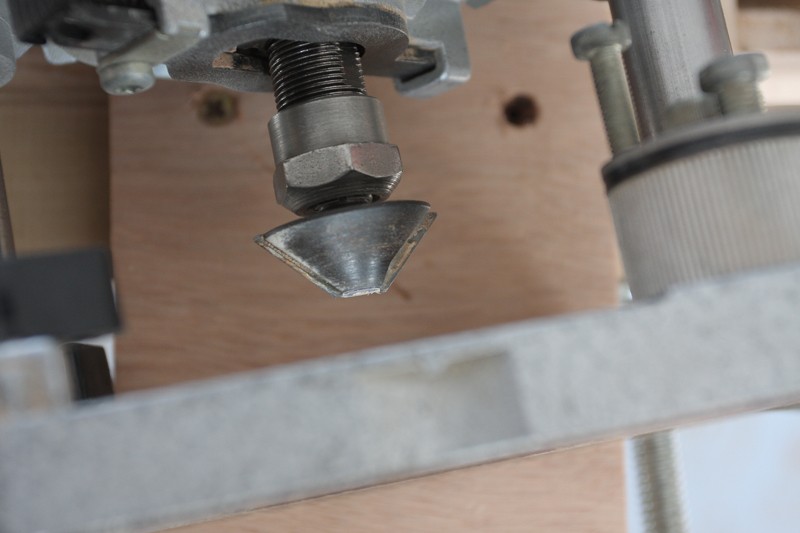

Finalement et pour des raisons de commodités, les ravancements ont été fait à la défonceuse.
Ce travail nécessite l'emploi d'un gabarit. Pour celui ci, il n'est pas indispensable de faire plus compliquer.
Pour les ravancements plus long, il est toutefois indispensable de prévoir des tasseaux plus larges pour soutenir la défonceuse:
(J'ai oublié de faire la photo! )
Pour ces fraisages, je me suis servi d'une fraise à chanfrein sur laquelle j'ai supprimé le roulement: Notez qu'il faut remonter plus haut que les plaquettes carbures, car elles doivent dépasser le corps de la fraise.
Premier essai. Ça n'est pas trop mal. J'ai un petit désafleur, mais ça n'est pas très grave.
Voila même opération pour toutes les traverses. Notez les chanfrein sur le dessus de la traverse du haut qui n'ont pas lieu d'être... C'est une erreur! Tant pis, je ne vais pas la refaire, j'adapterais le montant.
Re essai pour voir si tout colle.
J'en profite pour tracer les limites des ravancements.
Et on recommence l'opération sur les montants: Finalement je comprend le pourquoi du profil/contre profil! la technique du ravancement d'onglet est beaucoup plus longue.
Il faut dire que pour un premier essai, je n'ai pas choisi un modèle simple! On est loin de la simplicité d'une porte de cuisine!
A suivre...

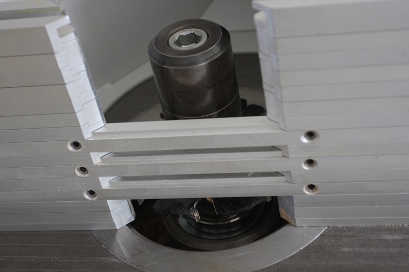

Pour le plaisir... puissiez vous tous aussi un jour avoir un pareil endroit!...
Bien! Petit contrôle du parallélisme des joues. C'est le méthode la plus simple et la plus rapide pour tout remettre en ordre!
Le fraisage des moulures ce fait donc par le dessus.
J'ai assez peu l'habitude de voir l'outil travailler, le travail par le dessous étant beaucoup plus fréquent.
Ces servantes ce sont rapidement révélés indispensables! Si des métaleux sont intéressés, les plans sont à leurs dispositions ici
Pour les feuillures du vitrage, on ce contentera simplement de faite sauter la moulure.
Dernière opération, le rainurage des panneaux.
Comme la fraise à tenonner, cette fraise à rainurer est extensible. Le principe de réglage est le même, on intercale des rondelles entre les deux disques.
Bonjour Diomedea,
pourrais-tu développer ce point. Je suppose que réaliser le ravancement à la toupie des montants t'aurait obligé à supprimer les protections et à déplacer la toupie. Je ne pense pas que ce sont les raisons qui t'ont fait opter pour la déf.

Bonjour foxlima
Tu as en parti répondu à tes questions! Je rajouterais que pour les pièces courtes, il m'aurais fallu créer un dispositif pour bien bloquer les pièces, j'ai donc préféré la défonceuse.

Le fait que la toupie puisse tourner dans les deux sens, n'implique pas forcément un montage complexe pour le blocage de l'outil sur l'arbre.
La mienne possède également cette caractéristique (Du moins en triphasé), et le montage ce fait de la manière la plus simple malgré le présence des ergots (vis M16).
J'aimerais bien voir à quoi ressemble cet arbre et son système de blocage. Pourrais tu me faire une photo?

Re: Assemblage par ravancement d'onglet
voila les photos, pas très belles :

Effectivement, c'est un système assez complexe Mais je ne comprend pas ce qui t'empêche d'employer des adaptateurs comme ceux que j'utilise?
Est ce la difficulté d'en trouver pour une vis de M10?

Bonjour Diomedea,
je ne suis pas venu sur le site depuis un bout de temps, je m'excuse donc pour le réponse tardive.
Effectivement, je n'ai pas trouvé d'adaptateur sur le marché avec une vis de 10, le constructeur n'a rien prévu non plus. Sur le fond, on peut toujours mettre une rondelle (pas top, mai pour un usage occasionnel, why not ?).
Le problème reste le serrage : sur les hammer il n'y a pas de blocage d'arbre, celui-ci est réalisé en bloquant le chapeau avec une cle. Il faudrait donc un chapeau avec une empreinte creuse pour le bloquer et pouvoir serrer la vis.
Une asso (fan-felder) en avait fait fabriquer un par un tourneur mais ils n'en avaient plus... je reste à l'affut...
