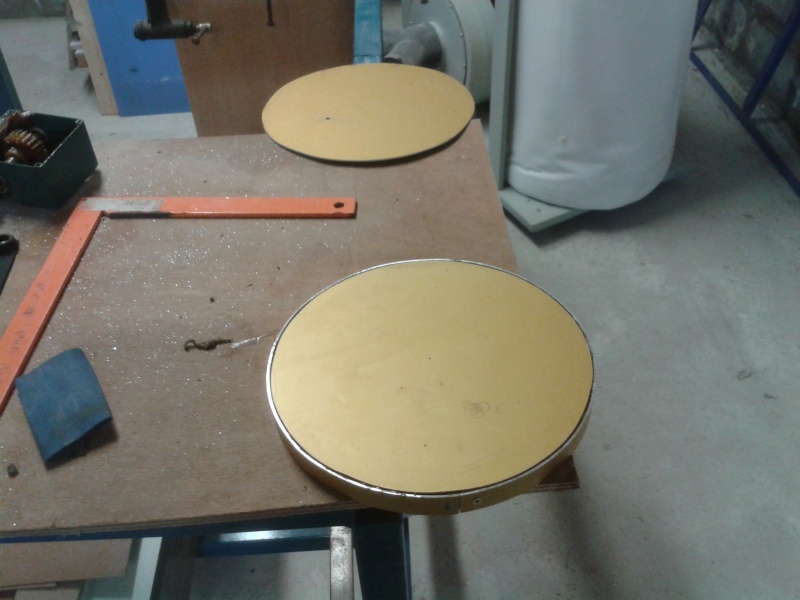

Message  mickael35701 Lun 5 Mai 2014 - 16:35
bonjour voila le travail à commencer jais pas pu avant jais t'ai  partir en formation pour le travail sur une scie format 4 de chez falder.
voila  la ponceuse au début
fabrication d'une ponceuse a disque - Page 2 P1010318
la découpe de l'alu
.fabrication d'une ponceuse a disque - Page 2 2014-042
le graissage.
fabrication d'une ponceuse a disque - Page 2 2014-045
fabrication d'une ponceuse a disque - Page 2 2014-043
la pose sur l'axe et essai.
fabrication d'une ponceuse a disque - Page 2 2014-044
mickael35701
mickael35701
Messages : 364
Points : 771
Localisation : rennes

Message  Herode Lun 5 Mai 2014 - 17:31
Que dit l'essai? Est-ce que ça vibre (équilibration du disque)? Vas-tu utiliser la ponceuse lapidaire à 3000rpm avec un disque de 270mm? Personnellement ça me parait énorme...

Message  mickael35701 Lun 5 Mai 2014 - 18:21
pas de vibration utilisation en lapidaire non.

Message  mickael35701 Jeu 22 Mai 2014 - 14:56
bonjour la ponceuse en disque fini ça marche a merveille.

Message  mickael35701 Jeu 22 Mai 2014 - 15:38
voici photo suite et fin.
fabrication d'une ponceuse a disque - Page 2 2014-046
fabrication d'une ponceuse a disque - Page 2 2014-047
essai.fabrication d'une ponceuse a disque - Page 2 2014-048

Message  passionair Jeu 22 Mai 2014 - 21:03
Salut Mickael
Sympa ton montage, mais le disque tourne t-il assez vite ,
Car sur mon touret qui ressemble au tien, c'est une meule à eau qui tourne et assez doucement il me semble..
Compte tu faire une boite autour pour gérer les poussières ?
Philippe

Message  mickael35701 Jeu 22 Mai 2014 - 21:05

Message  mickael35701 Jeu 22 Mai 2014 - 21:06
pour quil tourne plus vite jais changer les pignon on vois sur une photo.

Message  passionair Jeu 22 Mai 2014 - 22:43
dlt
Tu passes sous silence le point le plus important de la transformation, le changement des pignons.
Tu peux nous en dire un peu plus, quel diamètre , le nb de dents, ou tu les as trouvé..etc....
Merci , une petite photo si tu as eu le temps

Message  mickael35701 Ven 23 Mai 2014 - 12:15
bonjour jais prix la photo on la voix pas le changement de pignon donc jais du la supprimer les deux pignon on été réaliser chez un tourneur fraiseur prix 50 euros un plus petit de l'original et un plus grand qui donne plus de couple et de vitesse pour du sapin ça marche bien sauf pour du chêne.

Message  ricoud Ven 23 Mai 2014 - 12:50
tu ne peux pas :
Et gagner en couple
Et gagner en vitesse
Soit l'un soit l'autre...

Message  passionair Ven 23 Mai 2014 - 13:26
+1 avec Ricoud,
En augmentant ta vitesse tu diminue le couple, c'est pour ça que tu as du mal dans le chêne.
Ce qui serait intéressant de savoir, c'est de combien tu as augmenté la vitesse, je pense que ton tourneur pourrait te le dire.
Peut être qu'en augmentant moins tu pourrait garder suffisamment de couple.
