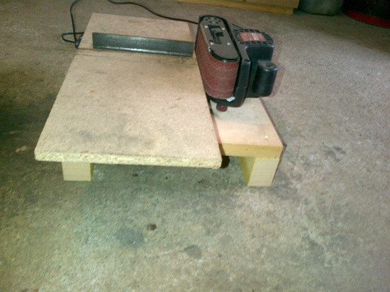

pour la partie ponceuse a bande je viens de voir ça .
fabrication d'une ponceuse a disque Tank-a10
juste a porter une amélioration .

Message  6°sens Dim 30 Mar 2014 - 19:08
Bonjour Mickaël,
Tous ceux qui ont une ponceuse à bandes ont bricolé ou ont eu envie de bricoler un gabarit comme ça.
J'en ai vu au cours des posts des métabricoleurs...
Voici le mien.
Dans cette configuration, i est posé sur l'établi,
>>> fabrication d'une ponceuse a disque Ponceu11
Fixé dans l'étau il devient vertical.
>>> fabrication d'une ponceuse a disque Ponceu12
Messages : 9441
