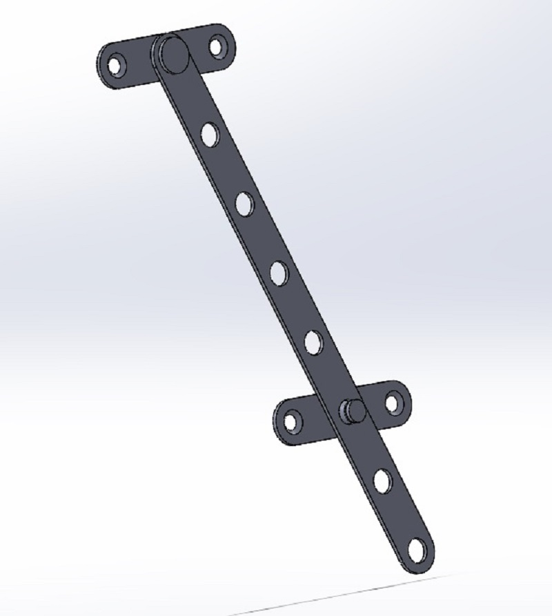

perso je te propose un truc tout c** qui marche pas mal ... je t'en ai fait un petit croquis ...
création chassis pour couche chaude. Problématique. Aumqjl_ecarteur
