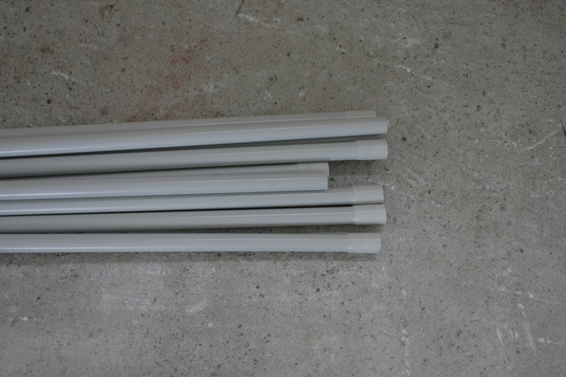

Le faisceau électrique apparent, est constitué de câble 3G2.5² pour les prises et 3G1.5² pour l'éclairage, le tout passant dans des tubes "IRO". Les prises sont des "plexo" doubles horizontales (Legrand)
![L'atelier de diomedea - Page 4 15_sep17](https://i.servimg.com/u/f25/13/45/66/79/15_sep17.jpg)
![L'atelier de diomedea - Page 4 15_sep18](https://i.servimg.com/u/f25/13/45/66/79/15_sep18.jpg)
Ces tubes ce posent facilement grâce à des colliers spéciaux:
![L'atelier de diomedea - Page 4 15_sep19](https://i.servimg.com/u/f25/13/45/66/79/15_sep19.jpg)
Attention à ne pas égarer l'outil prévu pour enfoncer les chevilles!
![L'atelier de diomedea - Page 4 15_sep20](https://i.servimg.com/u/f25/13/45/66/79/15_sep20.jpg)
Après un perçage à 8mm, vous enfoncez la cheville à l'aide de l'outil fourni:
![L'atelier de diomedea - Page 4 15_sep21](https://i.servimg.com/u/f25/13/45/66/79/15_sep21.jpg)
![L'atelier de diomedea - Page 4 15_sep22](https://i.servimg.com/u/f25/13/45/66/79/15_sep22.jpg)
Il ne vous reste plus qu'à y visser le collier.

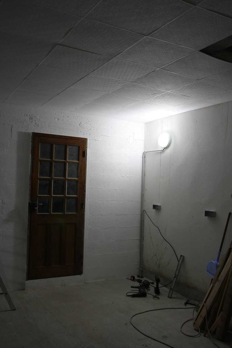

Et la lumière fut!
![L'atelier de diomedea - Page 4 16_sep10](https://i.servimg.com/u/f25/13/45/66/79/16_sep10.jpg)
Ce sont des lampes basses consommation équivalent 100w. Je pense en rajouter deux autres, une sur chaque murs.
![L'atelier de diomedea - Page 4 16_sep11](https://i.servimg.com/u/f25/13/45/66/79/16_sep11.jpg)

Merci pour vos liens! Personnellement j'ai pu bénéficier de tarifs intéressant grâce à mon fils. Je me suis donc fourni dans le magasin ou il prend le matos pour son entreprise.
Allez quelques images...
Pour tester l'installation...
Notez la goulotte en bois.
![L'atelier de diomedea - Page 4 19_sep10](https://i.servimg.com/u/f25/13/45/66/79/19_sep10.jpg)
Finition de l'embrasure de la nouvelle porte et...
![L'atelier de diomedea - Page 4 19_sep11](https://i.servimg.com/u/f25/13/45/66/79/19_sep11.jpg)
... j'en ai bien sur profité pour repeindre la totalité du mur!
![L'atelier de diomedea - Page 4 19_sep12](https://i.servimg.com/u/f25/13/45/66/79/19_sep12.jpg)
J'ai également profité de quelques temps morts pour modélisé ce qui devait être à l'origine un escalier, et qui tout compte fait c'est transformé en échelle typée "marine".
![L'atelier de diomedea - Page 4 Echell11](https://i.servimg.com/u/f25/13/45/66/79/echell11.jpg)
C'est cette échelle qui permettra d'accéder à l'étage. J'y reviendrais lors de sa fabrication.
![L'atelier de diomedea - Page 4 Echell10](https://i.servimg.com/u/f25/13/45/66/79/echell10.jpg)
Encore quelques bricoles, et ça sera la peinture du sol. Je prévois l'arrivée des machines en fin de semaine...
A suivre...
