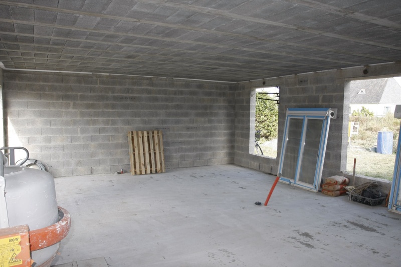

Cette après midi a été posée la dernière brique! et j'ai enfin pu enlever les étais.
![L'atelier de diomedea - Page 2 25_aou10](https://i.servimg.com/u/f85/13/45/66/79/25_aou10.jpg)
![L'atelier de diomedea - Page 2 25_aou11](https://i.servimg.com/u/f85/13/45/66/79/25_aou11.jpg)
Ca y est, on voit bien ce que ça donne: 6.40m x 8.80m x 2.63m, les machines devraient y êtres à l'aise!

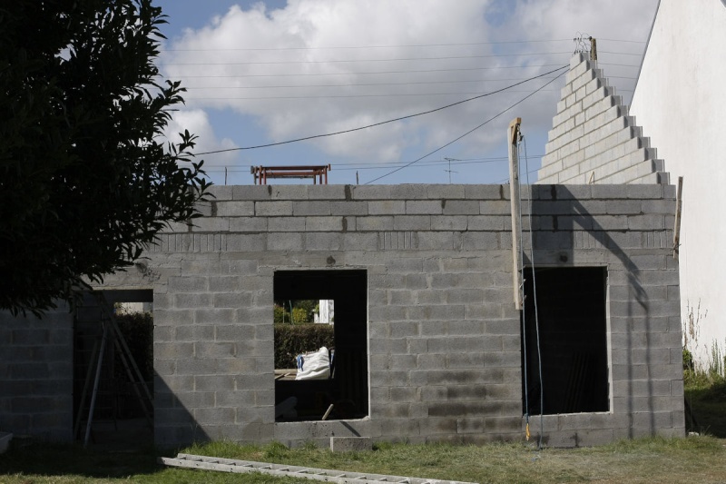

Retour donc à la maçonnerie! La toiture étant en voie d'achèvement, (pose des deux dernières fenêtres de toit cette fin de semaine) il est temps de penser à la pose des portes et fenêtres du bas.
Les fenêtres (PVC) du coté nord, avec bloc volet intérieur.
![L'atelier de diomedea - Page 2 25_fav18](https://i.servimg.com/u/f65/13/45/66/79/25_fav18.jpg)

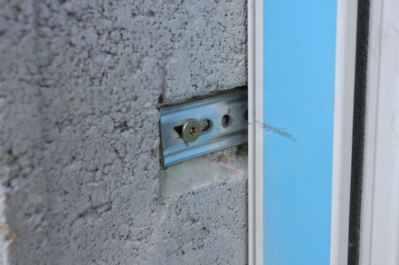

Une fois que le dormant est bien réglé, il ne vous reste plus qu'à le redémonter pour y coller les joints.
![L'atelier de diomedea - Page 2 15_mai12](https://i.servimg.com/u/f65/13/45/66/79/15_mai12.jpg)

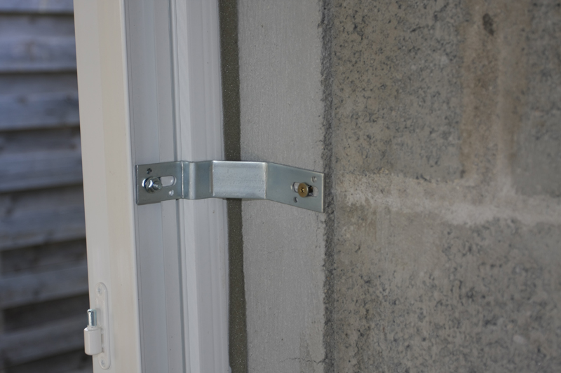

Voila, on repose le tout, et on visse. Notez que pour une meilleur solidités, les perçages sont au niveau des joint de parpaings.
![L'atelier de diomedea - Page 2 15_mai13](https://i.servimg.com/u/f65/13/45/66/79/15_mai13.jpg)

Aujourd'hui donc côté jardin, et effectivement ça a été un peu plus compliqué!
Le problème est que les perçages prévus dans le dormant, sont bien trop près des bords pour espérer percer le béton. J’ai quand même essayé![:no: 🇳🇴](https://cdn.jsdelivr.net/emojione/assets/png/1f1f3-1f1f4.png?v=2.2.7)
Sans commentaires...
![L'atelier de diomedea - Page 2 15_mai18](https://i.servimg.com/u/f65/13/45/66/79/15_mai18.jpg)
Après avoir retourné le problème dans tous les sens, voici comment j'ai procédé:
Comme je ne pouvais pas mettre des pattes côté intérieur, je les ai mise à l'extérieur! Pour ça, j'ai fait six encoches (disque diamant + burin) qui vont permettre leurs passages
![L'atelier de diomedea - Page 2 15_mai19](https://i.servimg.com/u/f65/13/45/66/79/15_mai19.jpg)
Ensuite j'ai adapté les pattes au profil des fenêtres:
![L'atelier de diomedea - Page 2 16_mai10](https://i.servimg.com/u/f65/13/45/66/79/16_mai10.jpg)
J'ai bien sur remplacé les lardons plastiques par ces vis spécialement prévues pour cela:
![L'atelier de diomedea - Page 2 16_mai11](https://i.servimg.com/u/f65/13/45/66/79/16_mai11.jpg)
Et il ne reste plus qu'à mettre tout ça en place... Sans oublier les joints!
![L'atelier de diomedea - Page 2 15_mai20](https://i.servimg.com/u/f65/13/45/66/79/15_mai20.jpg)
![L'atelier de diomedea - Page 2 15_mai21](https://i.servimg.com/u/f65/13/45/66/79/15_mai21.jpg)
Avant que je ne puisse plus le faire, j'ai percé des trous pour mettre deux équerres qui serviront à tenir le cache volet en "fibro" dans ça partie haute.
![L'atelier de diomedea - Page 2 16_mai12](https://i.servimg.com/u/f65/13/45/66/79/16_mai12.jpg)
Et voila:
![L'atelier de diomedea - Page 2 16_mai13](https://i.servimg.com/u/f65/13/45/66/79/16_mai13.jpg)
Solidement ancrée, reste bien sur à recouvrir les pattes, je le ferais quand je scellerais les coffres à volets.
![L'atelier de diomedea - Page 2 16_mai14](https://i.servimg.com/u/f65/13/45/66/79/16_mai14.jpg)
Un bon nettoyage s'imposait, ça va faire trois ans qu'elles traînent sur le chantier!
![L'atelier de diomedea - Page 2 16_mai15](https://i.servimg.com/u/f65/13/45/66/79/16_mai15.jpg)
A suivre…

Pour (presque!) en finir avec les ouvertures, et bien qu'il y est un autre fil qui lui soit consacré, je vous met quand même quelques images de la pose de la porte de garage.
Tout d'abord, à l'instar de la porte côté jardin, il a fallu réduire l'ouverture, mais de 10cm cette fois, La porte faisant 2m40 (il semblerait que ce soit un standard). Pourquoi me direz vous ne pas avoir fait d'emblée une ouverture à la bonne taille? Et bien tout simplement parce que j'ai suivi les conseils du maçon qui me préconisait pour simplifier la construction, de faire en sorte qu'entre chaque ouvertures, on commence et finisse avec un parpaing entier ou un demi.
![L'atelier de diomedea - Page 2 28_mai10](https://i.servimg.com/u/f35/13/45/66/79/28_mai10.jpg)
Premier essai à blanc pour voir si tout "colle"
![L'atelier de diomedea - Page 2 26_jui10](https://i.servimg.com/u/f35/13/45/66/79/26_jui10.jpg)
Pour la fixation, c'est comme sur l'autre porte:
![L'atelier de diomedea - Page 2 03_jui10](https://i.servimg.com/u/f35/13/45/66/79/03_jui10.jpg)
Et voila, l'atelier est hors d'eau! il reste bien sur à peindre tout ça et à remplacer le vantail en contre plaqué provisoire par un autre digne de ce nom!![Wink](https://2img.net/i/fa/i/smiles/icon_wink.gif)
![L'atelier de diomedea - Page 2 02_jui13](https://i.servimg.com/u/f35/13/45/66/79/02_jui13.jpg)
La dernière grosse étape, va être l'enduit extérieur. Mais pour ça je devrais encore patienter un peu...
![L'atelier de diomedea - Page 2 21_jui10](https://i.servimg.com/u/f35/13/45/66/79/21_jui10.jpg)

Re: L'atelier de diomedea
Le jour "J" approche!![bounce](https://2img.net/i/fa/i/smiles/icon_bounce.gif)
J'avais prévu de recouvrir les murs de placoplatre avec isolant, et finalement je ne voyait pas ou en était l'avantage, le local n'étant pas chauffé. Il y avait le côté isolation acoustique... le quartier est de toute façon désert 10 mois sur 12
et puis j'y suis rarement à 6h00 le matin ou tard le soir! Ce qui m'inquiétais le plus avec le BA13, c'était son côté fragile, je pense qu'il aurait rapidement été criblé d'impacts de coups!
Décision prise, j'ai simplement peint les murs! Le maçon ayant très bien travaillé, je n'ai eu qu'à rapidement reboucher à l'enduit les petits vides laissé entre certain parpaings et le tour était joué!
Comme vous pouvez le voir, j'ai d'abord essayé sans corriger les défauts .
![L'atelier de diomedea - Page 2 10_jui13](https://i.servimg.com/u/f35/13/45/66/79/10_jui13.jpg)
Un petit oubli! le passage pour l'aspiration de la rabot/dégau!
![L'atelier de diomedea - Page 2 10_jui14](https://i.servimg.com/u/f35/13/45/66/79/10_jui14.jpg)
Voila. Le coté rugueux du parpaing fait qu'il est gourmand en peinture. Cette première couche en a demandée près de 20 litres!
![L'atelier de diomedea - Page 2 10_jui15](https://i.servimg.com/u/f35/13/45/66/79/10_jui15.jpg)
Le trouve le côté brut assez sympa, ça donne un effet de matière qui me plait bien.
Reste à résoudre le problème du plafond. Je ne sais pas par quoi le recouvrir. Je veux lui garder le maximum de hauteur, donc pas de placo avec rails suspentes etc!...
Si vous avez des idées, je suis preneur!
Pour le reste, je n'ai toujours pas trouvé d'enduiseur, mais cela ne m'empêchera pas d'y mettre les machines!
![L'atelier de diomedea - Page 2 10_jui16](https://i.servimg.com/u/f35/13/45/66/79/10_jui16.jpg)
