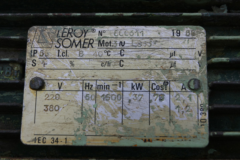

Bonjour pompom37
Il existe effectivement un moyen de faire fonctionner des moteur 220/380 triphasé en 220 monophasé.
Il faut pour ça:
- que tes moteurs soit 'couplables' c.a.d qu'ils soit prévus pour tourner en 220v tri et 380v tri, ce doit être marqué sur la plaque signalétique du moteur. C'est le cas de la plupart des moteurs tri MONO VITESSE.
Sur la photo tu peux voir: La plaque signalétique qui indique que le moteur est un 220/380, le bornier avec un couplage en 380V (étoile), le schéma de couplage. Pour un fonctionnement en 220v tri le moteur doit être couplé en 'triangle' (schéma de gauche) par changement de place des barrettes.
![alimentation moteur 220/380 Plaque10](https://i.servimg.com/u/f17/14/07/22/66/plaque10.jpg)
- que tu te procure un variateur de fréquence 220 mono/ 220 tri, qui va transformer le 220 mono en 220 tri, et qui en plus te permettra d'avoir un réglage de vitesse de 10% à 200% de la vitesse nominale du moteur environ. Il y a aussi des fonctions de démarrage progressif, de freinage, et de stabilisation de la vitesse, en fonction du modèle de variateur.
Variateur 220mono/220tri
A choisir en fonction de la puissance du moteur.
La variation de fréquence est vraiment agréable, surtout sur les petites machines qui ont généralement des courroies en guise de boite à vitesse, c'est plus pratique de tourner un potar que de changer les courroies de position ; en plus sur une M.O. ça te permet de respecter au mieux les conditions de coupe car tu a toutes les vitesses possible et non pas seulement celle de la boite.
Voila, j'espère que ceci te sera utile

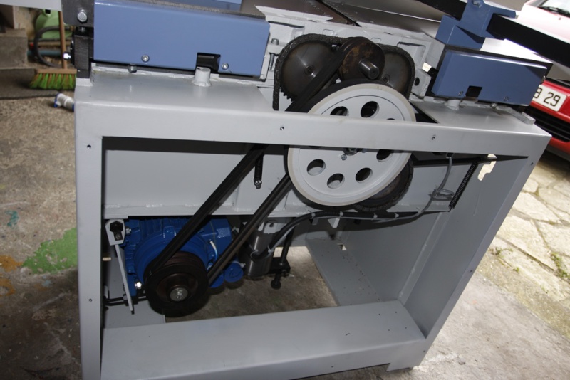

Re: alimentation moteur 220/380
Salut David
De la place j'en ai!
![alimentation moteur 220/380 02_mai10](https://i.servimg.com/u/f15/13/45/66/79/02_mai10.jpg)
Le principe de la modif': Je remplace la roue bandée par une poulie que j'entrainerais par un moteur indépendant via une courroie.
Sachant que dans la configuration d'origine l'arbre primaire tourne à 4500 tr/mn , il ne me sera pas dure de calculer la taille des poulies.
Je possède un moteur à cage d'écureuil de 550W, mais en mono. Existe t-il des solutions pour faire varier la vitesse de ce type de moteur?
Bonsoir PBAUD
D'abord un grand merci pour toutes ses explications!
Normalement j'aurais du savoir tout cela, ça fait partit de ma formation d'officier mécanicien de marine marchande. Mais bon comme je n'ai jamais été attiré par ça, j'ai quasiment tout oublié!
Le navire sur lequel je navigue actuellement est encore trop récent pour avoir à déclasser ce type de matériel. Mais j'ai quand même pu trouver deux petits moteurs sur un autre navire.
Comme tu peux le voir ils ne sont plus tout neuf!
![alimentation moteur 220/380 27_fav10](https://i.servimg.com/u/f65/13/45/66/79/27_fav10.jpg)
![alimentation moteur 220/380 27_fav11](https://i.servimg.com/u/f65/13/45/66/79/27_fav11.jpg)
![alimentation moteur 220/380 27_fav12](https://i.servimg.com/u/f65/13/45/66/79/27_fav12.jpg)
![alimentation moteur 220/380 27_fav13](https://i.servimg.com/u/f65/13/45/66/79/27_fav13.jpg)
Pour l'instant je stock! je verrais plus tard pour les modifs de la Holztech

- Messages : 12651
Points : 23461
Salut JP,
Plus tout jeunes, plus tout jeunes... Fais quand même gaffe à ce que tu dis
Certains d'entre nous ne sont plus tout jeunes non plus. Eh !
C'est du matériel de la fin des années 60 si je ne m'abuse. De l'IP55 donc plutôt bien protégés, tu ne devrais pas être embêté. Pas super design certes au regard des critères actuels mais avec un rapport puissance/masse faible d'où une bonne tenue à la chaleur ; Les moteurs de cette nature aujourd'hui pèsent moins de 10 kg pour 1kw chez les constructeurs sérieux et parfois moins de 8 voire 7 chez les autres ...pèse le tien tu devrais être surpris. D'où une bonne inertie thermique, et un faible niveau relatif de vibrations. De plus, la partie mobile est significativement plus lourde que sur les fabrications actuelles, ceci a comme conséquence, une plus grande stabilité de vitesse sur les brefs impacts de charge (avec il est vrai une tendance à être un peu moins 'vifs' à l'établissement en régime).
Bref une très bonne opportunité ; il convient juste de vérifier qu'ils ne sont pas 'cuits' coté isolation électrique... Sans avoir besoin d'un test diélectrique sophistiqué, Voir aspect des bobinages et de leurs frettes ... éventuellement odeur caractéristique (même après longtemps) de vernis brûlé... Tu connais la cause de la réforme? Est-ce pour raison technique (laquelle?) ou juste de durée administrative de vie?
Un bon coup de brossage, un LEGER voile (Je sais! dans la marine on ne chipote pas sur la peinture mais ... pas de risque d'embruns salés dans ton atelier, j'imagine) et Roule !
c'est du Classe B / 40° ce qui veut dire qu'en condition normales d'utilisation en atelier sauf à les surcharger violemment, tu ne devrais pas en voir la fin...
Mais dans le cas des moteurs présentés ceci n'a plus d'importance puisque on n'évoque plus l'aspect 440V 60Hz à opérer sous 380V 50Hz.
Si tu en dégottes d'autres pas de soucis, ramasses!, ça sert toujours ou ça se case...
