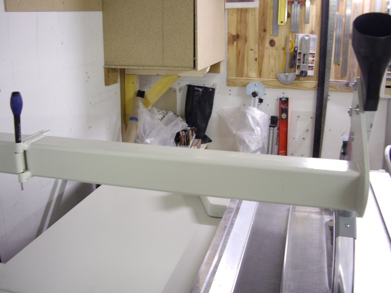

On m'a demandé les mesures de la cape.Afin que tout le monde en profite,les voici;
Cette cape est en trois parties;
-La première est accrochée à la table d'extension,sur cette image ,cette partie est retenue par des serres joints.J'attends ,malheureusement toujours les pièces de raccordement manquantes;
Hauteur 500
Longueur de la partie basse 555
Longueur de la partie haute 460
Tube carré de 70,épaisseur 4
Le poids de la cape entière doit être élevé et j'ai du créer un support pour celle ci , sinon la table d'extension ployait un peu.
-La deuxième partie est donc raccordée à la première par une charnière (90X80X8) ;
L'ensemble
Longueur 625
Une platine perpendiculaire à l'autre extrémité
Longueur 300
Largeur 100
Epaisseur 8
-La troisième est la cape d'aspiration proprement dite;
Tube de 80
Tube carré alu 440X12X20
Longueur de la cape transparente 730
Hauteur 240
La face de la cape, côté table d'extension ,peut s'escamoter soit pour une partie plate ou renflée pour les coupes d'angles.
A bientôt
Marty

Re: À vendre scie à format Minimax SC2 Classic
Bonsoir Marty,
Merci pour les côtes et les vues précises.
Une question : il semble aux vues de ta cape et de celle visée par Jean-Paul qu'elle coulisse en oblique pour remonter.
Je suppose que c'est pour qu'elle monte en restant // à la table en toutes circonstances.
Le mouvement est bien fluide ?
Je pensais que ce serait un système de type pantographe.
Bonsoir Renaud,
Oui,c'est souple et ça ce fait d'une main.Le pouce appuie sur la languette souple et en relâchant ,elle vient se bloquer dans un des sillons usinés sur la tige .On ne le voit pas sur l'image, malheureusement.
Bonne nuit.
