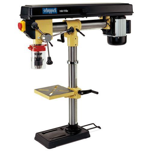

Salut à tous.
J'aimerais acheter dans un futur proche une perceuse d'établi. Il y a tellement de choix qu'il m'est difficile de choisir. Budget maxi 350 euros,je pense pas mettre plus.
Que pensez-vous de ce modèle? Quelqu'un parmi vous en possède une de ce genre?
Je vous met le lien; http://www.arondia.com/Perceuse-a-colonne-radiale-d-etabli-Jean-L-Ebeniste-PCR3116E-11-32130-p.htm

Bonsoir, j'éviterai une radiale, on perd en rigidité.
Confronté au même soucis, j'ai fini par prendre une Fartools DP25E, c'est du chinois "made in france". Je devrais pourvoir en dire plus dans quelque temps, je suis en train de lui faire une base (oui, je sais avec plus d'un an de retard).

j'ai quelque chose qui s'ne rapproche beaucoup :
Pour le coup je regrette, je pensais qu'avec je pourrais faire tous les réglages possibles pour tous les cas possibles : profondeur, hauteur, inclinaison .. Et en faite ca te donne une machine trop mobile, pour avoir un trou vertical il faut passer un peu de temps à la régler. Deuxième point négatif elle n'est pas très rigide, donc quand tu perces des fois elle ne va pas là ou tu aurais bien aimé qu'elle aille.

Hello les gars . Merci de m'avoir répondu. J'étais bien craintif au niveau des réglages et de la rigidité mais faut toujours demander et avoir plusieurs avis . Donc j'abandonne l'idée d'acheter une radiale. Me reste plus qu'à faire mon choix sur un traditionnelle "chinoiserie" ou "autres". Merci quand meme Fred. meles ta DP25E me plais bien , je vais continuer a chercher un peu et glaner d'autres avis. Merci à vous.

La remarque sur la "mollesse" de la radiale me parait tout à fait exacte.
Ayant une pseudo chinoiserie, en fait, une taiwanaise un peu ancienne et moins mal finie que les actuelles elle suffit à mes besoins, sauf que j'ai parfois des perçages de petit diamètre (6 à 10) en bout de piéces assez longues.
Pour des raisons de rentabilité il est exclu que j'achéte une parceuse sur pied à colonne longue, aussi j'envisage de choisir une petite fixée sur un socle plus haut et tourner la tête à 180°. Peut être fixer une systéme de serrage sur le pied, pensez vous que ces colonnes de 60/70mm environ soient assez rigides ?
