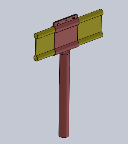

slt AntoineAntoine a écrit:Bonsoir,
Avec le même matériel et pour avoir plus de rigidité, il suffirait de ne pas mettre les tubes de la glissière horizontalement mais verticalement.
Avec si possible une âme en tôle fine entre les deux, pour faire comme un IPN avec deux tubes.
Et là ce sera même plus rigide que la colonnee ! ( Ça dépendra surtout de l'écart entre les deux tubes-glissière)

Non, pas du clinquant, une tôle d'environ 5mm.
Je comprends pas très bien ce que tu veux dire. Tu propose ce système pour remplacer la colonne ou bien remplacer le système de profondeur de perçage? Pour ce qui est de la colonne, je ne souhaite pas la modifier puisque la tige de vérin qui fait 60mm de dia est très largement dimensionnée.

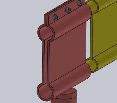

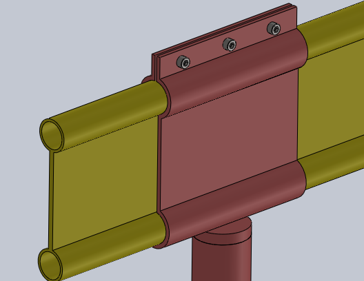

Re: Modifications et customisation d'une perceuse à colonne
Comme ça en fait:
L’inconvénient c'est que la pièce rouge du dessus de la colonne est plutôt difficile à faire...
Ou alors au lieu de mettre deux petits tubes pour le système radial, t'en met un plus gros comme sur les perceuse du commerce
C'est pas une mauvaise idée, mais je crains que le problème de rigidité se déplace sur un autre axe, d'autant plus que pour adapté la perceuse sur le dessus, ça risque de poser problème.
Mettre un gros tube comme les perceuses radiales du commerce ne me plaisais pas, pour la simple raison que je voulais un système rapide, pour augmenter la profondeur de perçage sans avoir besoin de rerègler la verticalité de la perceuse.
Je crois qu'il va falloir repenser le système, et à ce moment là, faire l'impasse sur le règlage de la profondeur et passer à une valeur certes fixe mais rigide.
Ah ok, je pensais que tu avait dessiné ça avec des tubes de 30 car tu en avais déjà.
Si tu ne veut pas re-régler la perceuse à tout les coup il suffit d'utiliser un profilé carré ou rectangulaire à la place d'un tube !
C'est clair comment je n'y ai pas pensé avant plus qu'à trouver le matos, je pense même peut-être faire ça avec 2 UPN afin de construire un tube. Merci de m'avoir ouvert l'esprit!!!
