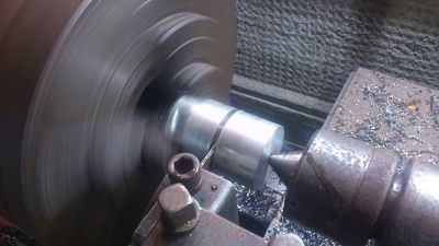

Sinon, j'ai avancé quelques pièces.
J'ai utilisé une pièce de récup 150x150x50 avec un alésage de 80 pour faire la base de la colonne. Je l'ai prise dans le mandrin pour faire un beau traçage des parties à supprimer.
Modifications et customisation d'une perceuse à colonne Dsc_1828
Ensuite j'ai fait tomber les coins à la scie à ruban, pour avoir moins de travail au tour, et ne pas risquer de casser mes beaux outils. Cela dit, n'hésitez pas à me reprendre si je n'ai pas utilisé le bon outil pour la bonne opération, ou si je n'ai pas utilisé le bon procédé ou ordre d'usinage.
Modifications et customisation d'une perceuse à colonne Dsc_1829
Puis montage et règlage sur le tour
Modifications et customisation d'une perceuse à colonne Dsc_1830
Après quelques premier tours
Modifications et customisation d'une perceuse à colonne Dsc_1831
Puis mise à la dimension
Modifications et customisation d'une perceuse à colonne Dsc_1832
Modifications et customisation d'une perceuse à colonne Dsc_1833
Maintenant, reste à continuer la bague que je vais monter dans la base, donc dia extérieur 80mm et alésage 60mm. J'ai mis en place une pièce de récup que je viens de commencer.
Modifications et customisation d'une perceuse à colonne Dsc_1834
D'ailleurs,je pensais donner un peu de serrage à l'extérieur de la bague ainsi qu'à l'alésage. Qu'en pensez-vous?
Celà permettrais un emmanchement solide? De combien dois-je serrer? 5/100?

Message  KY260 Jeu 6 Fév 2014 - 20:07
le maxi, c'est 8/100.
perso, je ferai à 2/3 centieme, comme ça, un coup de chauffe et hop, c'est dedans.
à 5/100, il faudra chauffer un chouille plus.
