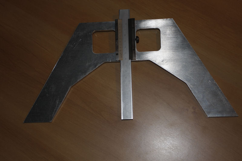

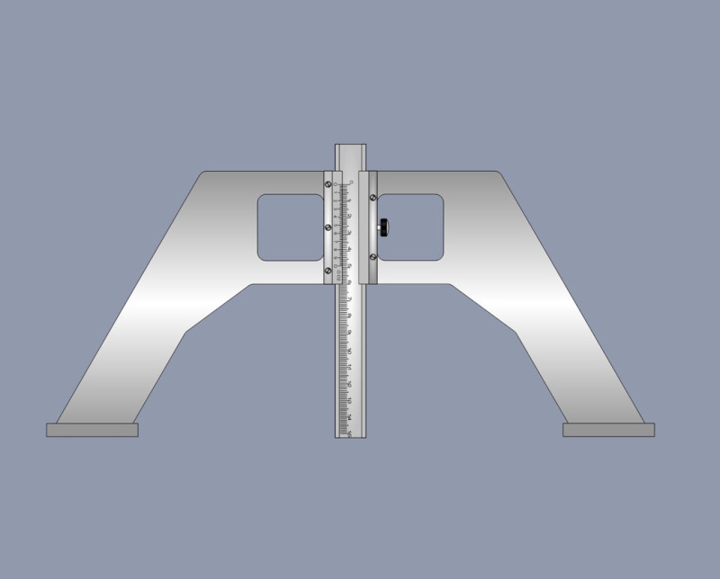

Voici comme promis les plans de ma jauge de toupilleur. Je l’ai taillé à la défonceuse dans une tôle d’alu. notez, que je n'ai pas mis les embases sous les pieds. Ça marche très bien comme ça.
Jauge de toupilleur 31_aou10
Bon bein j'arrive pas à mettre le PDF! scratch scratch scratch Je vais essayer autrement
Jauge de toupilleur 31_aou11
Jauge de toupilleur 31_aou12
Il serait quand même bien de pouvoir poster des fichiers en PDF, pour les plans, c'est quand même mieux!

Merci pour toutes ces infos
Je me suis acheté dernièrement , chez Otelo , le réglet de toupilleur , c'est plus pratique que rien , mais je trouve ta réalisation plus pratique et plus précise !

J'ai un amis qui travail dans une entreprise de découpe laser >> je pense que je vais lui passer commande Laughing avec un vieux pied à coulisse qui traine
Très bon sujet diomedea

les cotes du plan sont elle bonne ?
en effet 350 du bord au milieu ça fait un outil de 700 mm soit 70 cm
hors sur les deniéres photos de ton atelier , on aperçoit cet outillage accroché au mur avec des clefs qui donnent une échelle et il fait pas 70 cm de long !!!

oui les cotes sont bonnes. Comme ma vue est partielle, je me sert du trait d'axe pour coter. C'est vrai qu'on le distingue mal, mais il n'y a qu'une seule flèche au niveau du trait de cotation, du coté trait d'axe, il y a un point. cette cote ne s’arrête donc pas au centre du dessin.

Merci de ta réponse, je n'avais pas vu cette subtilité à l'écran
