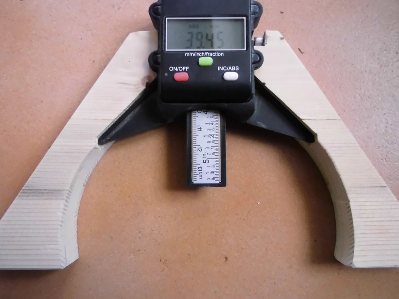

Il y a quelque temps , j avais acheté une pige de profondeur pour défonceuse , seulement les pieds de celle ci , n étaient pas assez espacé pour pouvoir faire les réglages profondeur/hauteur des outils de toupie.
J ai donc apporté une modification à celui ci pour éviter d en avoir un pour la défonceuse et l autre pour la toupie.

j ai commencé par découper un gabarit ds un CP de 5 mm , que je suis venu collé provisoirement sur un morceau de latté/collé , ensuite découpe grossière à la scie sauteuse , et finitions ponçeuse à bande, et huile de coude...

traçage , et entaillage du profil de la jauge digital.
Voilà , plutôt satisfait du résultat...

Bonne idée, c'est simple et pratique ? J'aurais peut-être privilégié le MDF pour sa stabilité dimensionnelle ici (j'ai vu du 3 plis se déformer à l'humidité), mais ça doit très bien aller quand même. Bonne idée de bricolage pour un dimanche où on s'ennuie en tout cas ! ![Wink](https://2img.net/i/fa/i/smiles/icon_wink.gif)
NB : il faudrait peut-être fusionner tes deux sujets, ils sont redondants.

J ai rectifié les pieds , en me servant du guide// de degau et sa table comme surface de référence pour avoir un appui correct.Ugo a écrit:Bonne idée, c'est simple et pratique ? J'aurais peut-être privilégié le MDF pour sa stabilité dimensionnelle ici (j'ai vu du 3 plis se déformer à l'humidité), mais ça doit très bien aller quand même. Bonne idée de bricolage pour un dimanche où on s'ennuie en tout cas !
Je pense y mettre un peu de peinture donc , je ne pense pas qu il va bouger , enfin j espère...
