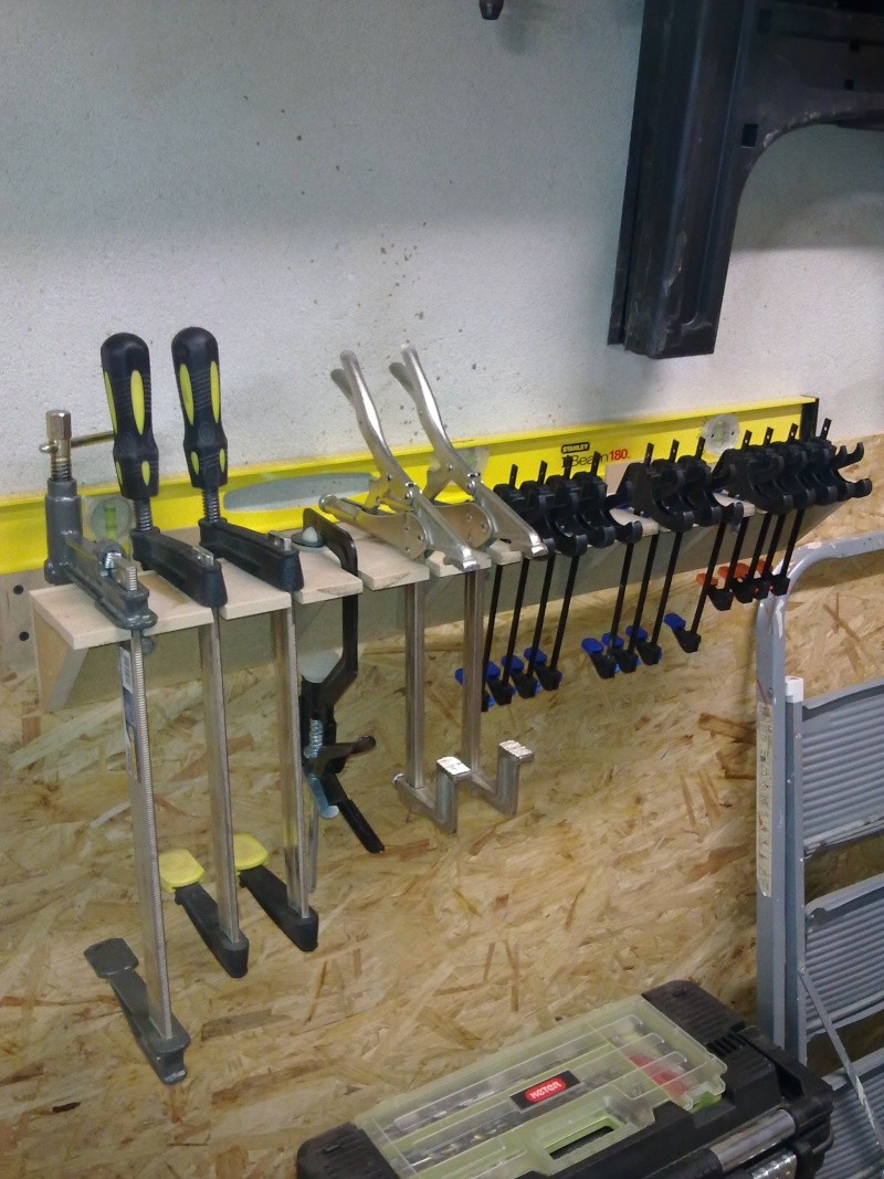

Re: Je dois ranger mes serre-joints...
Pour ma part, je viens de faire le mien il y a deux semaine ... voici une photo:
Une simple planche de CP bachélisé dans laquelle j'ai fait des entailles en utilisant un chariot sur une table de scie circulaire... 2 cornières pour fermette de charpente et le tour est joué !!
Structure MDf de 10mm collée et clouée.

2 les serre-joints rapides: ils peuvent se manipuler d'une seule main ( en principe) et ils exercent une pression assez modeste (en principe, la aussi). Il y a ceux qui se serrent avec un genre de poignée-revolver, ceux qui se serrent avec une came, puis ceux qui dérivent du type en F ou ceux qui dérivent de l'extruder pour cartouche de mastic, en tôle emboutie ( les plus pratiques pour moi s'ils sont bien choisis).
3- les presses de mecaniciens, appelées aussi presse en C ou comme disent les Anglais presse en G, ce qui les décrit parfaitement. Elles sont disponibles en un grand nombre de tailles exprimées en pouces , 1, 2, 3, 4, 5, 8, 10 pouces etc. Avantages : SJ puissants , sûrs (ne se desserrent pas avec les chocs et vibrations), d'un encombrement réduit inegalés pour la mécanique et les gabarits. Inconvénients: portée restreinte, nécessité d'avoir une panoplie de tailles , lourds pour les plus gros, lents à mettre en oeuvre et à ranger ( bien les graisser pour que les vis tournent plus vite!)
4- Les pinces de serrage. Très utiles pour les serrages rapides de petites choses pour collages, placages, fixation d'accessoires etc . Je trouve les modele en plastique dans l'ensemble assez nuls (sauf les Irwin)Mais j'adore les modele de type "Pony" (métalliques à mâchoire gainée de plastique, les plus puissants de la catégorie)
5-Une catégorie peu connue en France mais qui mérite selon moi une place spéciale sont les serre joints américains à mâchoires bois serrées par deux tiges filetées parallèles (dont le pas s' inverse au milieu, permettant un moulinage rapide à deux mains). Très utiles permettent des serrages non parallèles, idéaux pour maintenir des
pièces de forme irréguliere lors d'un usinage .
6-Je ne parle pas ici de micro serre-joints: les pinces à linge, micro-presses en G (en tôle pliée, qu'on peut faire soit même) , les élastiques de tous poils, les "propres-à-riens" (anneaux brisés tirés d'un ressort à matelas), les petites presses de luthier etc . Ils ne posent pas de problème de rangement , leur volume les fait tenir sur un crochet ou dans un tiroir.
Le serre joint en F est le type le plus difficile à ranger vu le nombre requis (jamais suffisant!) les tailles variées mais souvent grandes, avec le poids et l'encombrement qui vont avec. Il n'y a à mon avis qu'un seule façon pratique de les ranger mais avec plusieurs variantes: il faut les pendre à un support par la tête , c'est à dire la partie fixe, la branche supérieure du "F" . La partie coulissante (la branche inférieure du "F") doit être descendue au maximum pour la stabilité, et pour ne pas s'emmêler avec les voisins. Après on peut les ranger de plusieurs façons selon ce principe: en rang d'oignon sur un rack en forme de planche crénelée soutenant la tête, et laissant passer la tige. Je pense que, contrairement à ce qu'on voit sur les photos, et comme plusieurs intervenants l'ont noté, qu'il est préférable de disposer la tige contre le mur, le SJ est ainsi plus stable , moins sujet à être heurté, à s'emmêler avec les voisins, à se décrocher. C'est la méthode la plus esthétique , celle des ateliers tout neufs, bien jolis sur la photo mais exigeant que les SJ soient à peu près identiques... et pas trop nombreux, car ça prend plein de place. De plus le rack est difficile à modifier et agrandir... Autre méthode, le SJ repose en oblique sur deux supports, un sous la tête l'autre sous la tige. Cette méthode a ses partisans, les serre-joints sont stables , peuvent se disposer parallèlement ou perpendiculairement au mur. Cette disposition convient aux SJ lourds, s'adapte bien aux racks mobiles(à roulettes). Mais c'est compliqué à faire (il faut deux barres très solides pour une dizaine de SJ ou plus) Un couple de barres ne peut accueillir qu'une seule taille de SJ. C'est difficile à modifier et agrandir... Pour moi,c'est la même conclusion que precédement: ça manque de souplesse et d'évolutivité.
Ma methode est de suspendre les SJ selon le principe général décrit (verticalement, ouverts en grand, tête en haut) mais dans un plan parallèle au mur sur des équerres fixées à ce mur. Il faut de solides équerres capables de porter le poids de plusieurs SJ car le gros avantage est qu'on peut en ranger plusieurs au même emplacement: jusqu'à douze ou quinze pour les plus petits, jusqu'à quatre ou cinq pour les plus grands. Il faut placer un système d'arrêt à coté de l'équerre-support, un peu en dessous de celle ci : soit une deuxième équerre, soit un barreau parallèle à l'équerre, bref quelque chose qui empêche la tête de SJ de reculer, se mettre en oblique ou pivoter.
Chaque emplacement peut être adapté à une taille et un type particulier de SJ .
Les SJ coulissants (en F) se placent comme je disais ouverts la tête en haut, mais le dispositif marche très bien pour les autres types de SJ, avec des adaptations.
Les presses en G se rangent fermées sur deux équerres identiques, de dimensions et d'espacement adaptés au périmètre intérieur du "G". Même chose pour les SJ rapides à poignée revolver, les autre types de SJ rapides se rangent comme les SJ coulissants. Même chose également pour les SJ américains en bois, disposés pas tout à fait fermés sur deux équerres identiques (avec deux options : ils reposent soit sur les tiges filetées soit sur les mâchoires en bois).
Dans tous les cas, je mets mes préférés devant, ceux que j'aime le moins derrière.
L'énorme avantage de ce système , que je n'ai probablement pas inventé mais que je n'ai pas vu illustré ailleurs, est sa capacité (au moins 3 fois plus importante que les dispositions courantes). j'ai plus de 200 SJ de tous types sur un panneau d'1,50 x1,70 m à vue de nez, et ils sont tous visibles et aisément accessibles. ( Et NON, je n'en ai pas trop, même si désormais il m'arrive rarement d'en manquer, il m'arrive couramment d'utiliser des dizaines de SJ pour un seul processus de collage (exemple: en ce moment j'ai sous presse 4 buches de bouleau echauffé que j'ai fendues en 4, rabotées et reconstituées, pour en faire des pieds de lampes tournées: 45 SJ petits et petits moyens de sortis, il ne m'en reste plus de ce type...)
Deuxième avantage: la simplicité qu'il y a accroitre et à modifier le rangement, il suffit de jouer sur le nombre, l'emplacement ,et la longueur des équerres qui sont visée sur un panneau mural.
Le dernier type de serrages dont je me sert beaucoup sont les pinces Pony . Elles sont pour leur part rangées par dix sur des planchettes accrochées à deux crochets au mur: c'est le plus pratique pour les ranger et transporter en groupes, car plus encore que les autres, elles sortent en escadrille...
Pour les photos, je renvoie au fil sur mes rangements d'atelier, que malheureusement je ne sais pas mettre en lien et dont j'ai oublié le titre exact , mais bon, pour ceux que ça intéresse il doit pouvoir se retrouver avec les mots " "rangements", "atelier" et "Vincent". Je me souviens que les serre-joints dans les dernières pages du fil, et qu'il y'a quelques longueurs et digressions.
Oui, je sais, des longueurs, pas de lien, pas de titre , c'est nul de chez nul. Pour les liens, on m'a déjà expliqué dix fois comment faire, mais je n'arrive pas à me rappeler ce genre de truc. S'il n'y avait que pour ça que je suis c... je serais bien content!

Je vole au secours de Vincent : http://www.metabricoleur.com/t4406p40-presentation-rangement-de-mes-outils-a-main-de-vincent
Les serres joints sont page 3, mais je vous invites à tout lire! ou relire !

Il y a aussi la solution du chariot à serre joints du catalogue Hammer :

Yo.
Je plussoies Maitre Vincent.
J'ai accroché tout simlplement mes sj a des equerres de part et d'autre d'une étagère. Ca prend peu de place.
