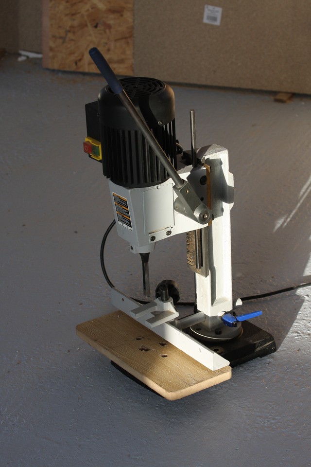

Pour la mienne, la hauteur du support n'était pas un problème...
Support pour mortaiseuse B² - Page 2 24_dac13
... il n'y en avait pas!
Note que que l'embase de la machine à été retourné pour la fixer sur le meuble.
je trouve que les machine qui son vendu avec un socle son trop basse
cet une idée que je me fait ou j'ai bien vu
Je ne connais personne qui est une mortaiseuse avec un caisson d'origine, peut être que quelqu'un d'autre pourra te répondre...
