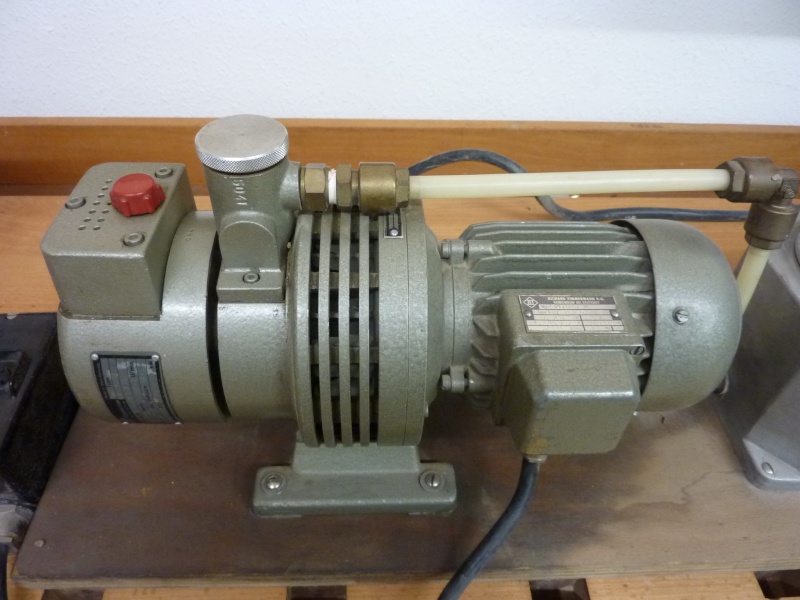

Message  pili Dim 29 Déc 2013 - 20:23
Voilà ma pompe à vide, je m'en sers pour toutes sortes de serrage compliqué où pour des moulages époxi sous vide. J'attendais d'avoir une pièce un peu spéciale pour vous le montrer !
Je fais le vide dans mon atelier ... ça vous intéresse  027_210
la pompe à vide, déjà une bonne capacité pour un brico..man...¨¨
Je fais le vide dans mon atelier ... ça vous intéresse  P1010944
le support qui accompagne mon établi, je suis en train de revoir à neuf tout le réseau de tube caoutchouc !
Je fais le vide dans mon atelier ... ça vous intéresse  020_510
la chambre à vide
Je fais le vide dans mon atelier ... ça vous intéresse  022_310
avec son filtre !
un système que je recommande ...!!!
mais comme on peut aussi le bricoler avec  pas mal de succès, comme le montre Samuel !!!
A+     Pierre

Message  niaproun Lun 30 Déc 2013 - 11:27
pili a écrit:Bonsoir à tous
A+     Pierre
Quelles sont les caractéristiques de cet engin mm/Hg et volume ?
Juste pour avoir une idée.
Simple ou double étage ?

Message  pili Lun 30 Déc 2013 - 18:00
Bonsoir Niaproun
Ouf..!!! J'ai retrouvé le catalogue de ma pompe à vide et je t'ai pris ces deux photos, si je ne me trompe pas c'est le modèle vl-15-f-dr
Je fais le vide dans mon atelier ... ça vous intéresse  P1020017
Je fais le vide dans mon atelier ... ça vous intéresse  P1020018
ne te fie pas aux prix sur le catalogue, il s'est passé un certain nombres d'années depuis ....¨!!
