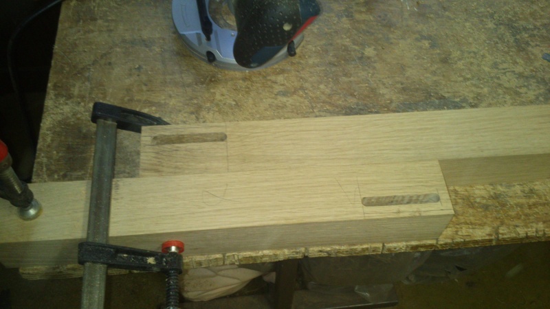

petite avancé traçage découpe et dégauchissage des pieds et traverses.
Mortaises sur les pieds à la défonceuse.
la traverse pour les tiroirs est faite en 4 morceaux
voici le plan
voici le plan

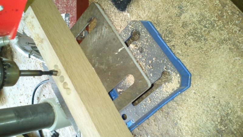

petit trous de 6 MM et fraisage pour la pose de l'inserts de woolcraf pour la pose des tourillons
l'espace est pour les tiroirs il reste à faire les traverses et les tiroirs.
petite nouvelle

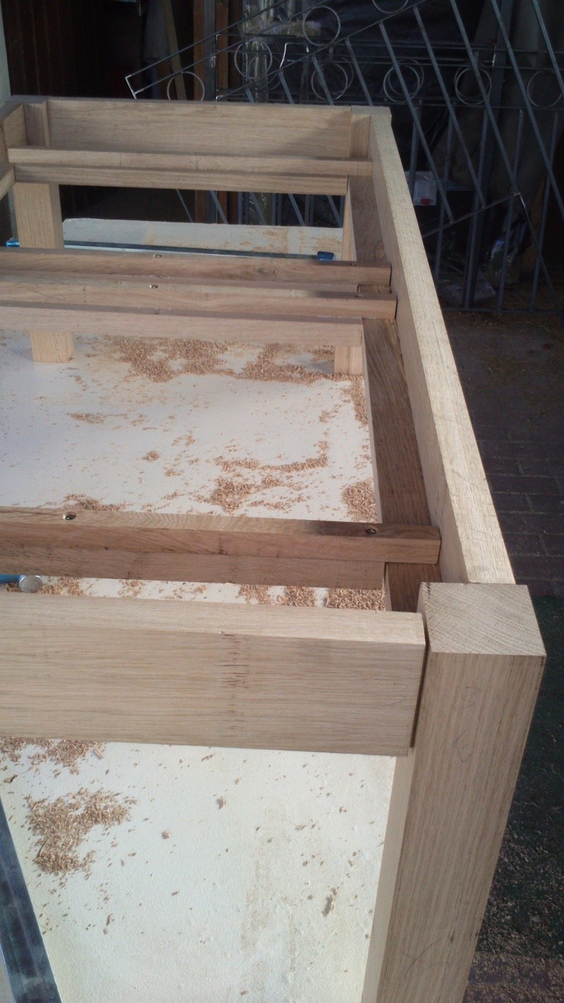

bonjour petite avancé sur les coulisse des tiroirs il sont fait en 2 partis collé visé
ils reposent sur une traverse vissé sur celle de l'extérieur par la suite il seront vissé sur celle là.
après tous sa il me reste à poncer et à tous collé et bien sur la fabrication des deux tiroirs

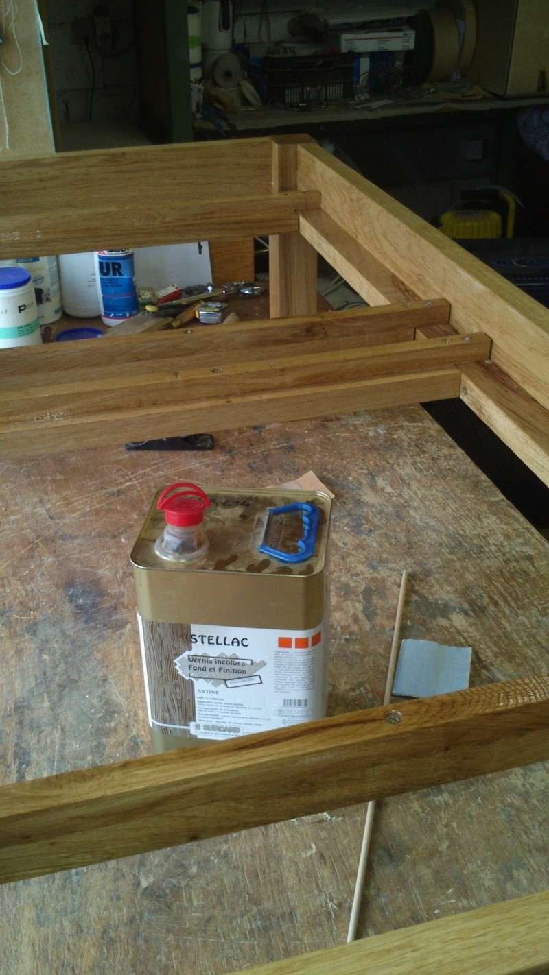

bonjour petite avancé ponçage pose des coulisse de tiroirs et première couche vitrificateur
il m'avait été conseillé par un menuisier quand j'ai vitrifier un escalier il est à base de fondure c'est un vieux produit il n'a pas changé même pas l'étiquette

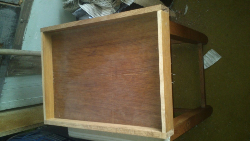

me revoilà la table est fini ou presque il ne reste plus que les poignées des tiroirs
les fond des tiroirs sont fait avec des fonds de tiroirs de recup je n'est pas de scie à ruban pour refendre les planches elle font 5mm d'épais et les devants et arrières aussi provienne de vieux tiroirs
plus que les poignées à posé.
sur le plateau il y a des défaut que l'on ne voit pas mes sa va dans le sens que je voulais (ancien)
