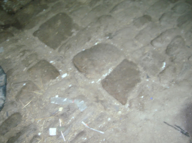

cougar55 a écrit:maintenant pour l'écurie à coté c'est une autre histoire car il faut que j'arrache tous le pavé et c'est du costaud car il y avait des chevaux avant et le pavage est monté debout ce qui fait que les pavés sont debout soit enfoncés de 40 à 50 cm dans le sol et seulement après ça je pourrais couler une dalle et commencer à aménager mon atelier
Si c'est costaud et stable ces pavés pourquoi ne pourrais-tu pas coller une dalle dessus?
Marc
Re: projet d'atelier
pour la simple raison c'est que cela réagit avec les variations météo
je t'explique: trois jours avant que la pluie arrive les pavés sont trempés et provoquent des remontées capillaires le longs des murs donc ils tiennent l'humidité.
en plus ils ne sont pas plat mais légèrement bombés et lissés pas les sabots des chevaux donc couler une dalle là-dessus c'est directement jeter l'argent par la fenetre car la dalle ne tiendra pas ele va se fissurer et s'effriter car les pavés vont pomper l'eau du béton au moment de la couée et la prise ne se fera pas correctement.

cougar55 a écrit:pour la simple raison c'est que cela réagit avec les variations météo
Ok effectivement.

comme promis
![projet d'atelier Photo%20011](https://2img.net/h/lh3.ggpht.com/_3810MA2vihE/TTXZhK0Z5PI/AAAAAAAAAEk/N-H0aRan02I/s128/Photo%20011.jpg)
voilà une vue du pavé
![projet d'atelier Photo%20001](https://2img.net/h/lh4.ggpht.com/_3810MA2vihE/TTXZe6ZbqhI/AAAAAAAAAEU/uJ31l-F1PBQ/s640/Photo%20001.jpg)
voilà le résultat du béton coulé sur les pavés

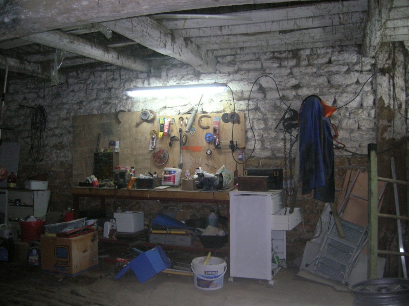

et voilà mon espèce d'atelier
tu vois le boulot qui m'attends

Cougar à mon avis tu peux couler une chape sur tes pavés il te suffit de les recouvrir au préalable avec une film plastique type polyane. Dans ce cas les pavés ne boiront pas l'eau du béton quand tu vas couler la chape et le polyane fera une barrière aux remontées humides!!! Non, je dit une connerie....
Bruno
Bruno

Cougar, je pense comme Bruno que, en posant du polyane assez épais, cela empêchera les pavés de "boire" l' eau de béton.
Si tu veux mètre ton sol à nu, as tu pensé à un marteau pneumatique, ou perforateur?
Pour le béton: as tu une "centrale à béton" proche de chez toi? Si oui, demandes des renseignements pour du béton Fibré.
Bien amicalement Ledzep.

Pour ta chape béton je pense aussi qu'avec un polyane et 10 cm de béton (encastrement de gaines électriques) fibré ou avec armatures cela devrait le faire sans problème.
Jean-Pierre

j'étais dans le même cas que toi, mais ancienne étable au lieu d'écurie, et un vrai marécage avant chaque pluie. Polyane et dalle béton serait la pire des solutions, l'humidité remontera par les murs périphériques et ce serait une course sans fin pour la bloquer (à part raser le bâtiment et le reconstruire suivant les méthodes actuelles).
Ma solution : supprimer toutes traces de béton au sol (joints ciment des pavés, dalles ou chapes diverses) et sur les murs (enduits ciment et plâtre). Perso, j'ai enlevé les pavés, mais dans ton cas refaire les joints en sable, ou mélange sable/chaux hydraulique (50/50%), puis recouvrir le tout d'une dalle de béton de chaux (1 volume de chaux hydraulique pour 3 volumes d'agrégats, sable et gravier) de 15 cm. Surtout pas d'acier (il serait bouffé par la chaux). Temps de prise 3 mois pour résistance max. La chaux est avide d'eau, plus il y en a et plus elle durcit. Le béton de chaux est naturellement isolant, mais si tu y tiens, en périphérie et sur une largeur d'1 m environ tu peux remplacer dans ton mélange le gravier par de la pouzzolane (pierre volcanique). Pas de polystirène. Le revêtement de sol doit être respirant, donc dallage en terre cuite ou (mon choix) plancher bois traditionnel. Avant de couler la dalle, tu peux étaler de la chaux pure sur le sol.
La chaux va réguler l'humidité. Mes murs périphériques se sont asséchés et tout est de nouveau bien sec et sain, y compris le plancher (en pin déclassé).
Je te conseille la lecture du forum "systèmeD" section gros-œuvre, il y a énormément de choses intéressantes sur le sujet et de retours d'expérience.

Effectivement à la lecture du post de Foxlima, j'avais zappé la remontée d'humidité sur les murs et donc mon avis n'est pas bon, d'autant plus impardonnable que j'avais déjà lu à l'époque plusieurs posts sur ce sujet chez SYSTEME D.
Jean-Pierre.

je n'avais pas pensé à la chaux ce qui me reviendrait beaucoup mois cher.
une tite question comment on poste des photos car je n'arrive pas à les mettre en taille normale :x

![projet d'atelier Photo_18](https://i.servimg.com/u/f39/16/09/43/07/photo_18.jpg)
voilà j'ai enfin réussi
ça c'est mon espèce d'atelier
![projet d'atelier Photo_19](https://i.servimg.com/u/f39/16/09/43/07/photo_19.jpg)
le pavé

Bonjour cougar,
Quel atelier....quel espace
!!!L'idée de couler une dalle sur les pavés me semble pas mal pourtant
si tu mets un film polyane entre la dalle et les pavés pour bloquer les remontées capillaires....non????
marty- complétement accro
- Messages : 1447
Points : 3279
Localisation : val de marne
je crains que l'humidité ne remonte par les murs
