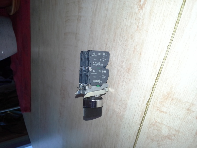

Pour l'inter je pense à un schneider 3 positions avec retour central : ref : ZB4-BD5
Un double contact avec support schneider : Ref : ZB4-BZ103
Deux contact schneider : Ref : ZBE-101
![un ascenseur de défonceuse 20151010](https://i.servimg.com/u/f21/19/26/29/82/20151010.jpg)
Avec cet inter tu ne peut pas commander les deux sens en même temp ce qui serait fatal !!
Pour tes capteur prend plutot avec boitier contact fermé pour la poussière, genre télémécanique
![un ascenseur de défonceuse Hp042010](https://i.servimg.com/u/f21/19/26/29/82/hp042010.jpg)

bonjour crispoul
désolé moi pas être prévenu de ta réponse
bon tu as eu le schéma même si il est pas tout as fait exact sinon c'est bon

bonjour Philtav
tu fait tes schéma avec quel programme ???
sinon le principe est bon sur ton schéma
![un ascenseur de défonceuse Moteur10](https://i.servimg.com/u/f21/19/26/29/82/moteur10.png)
sauf que tu utilise 2 bp alors que c'est un inter à 3 positions avec retour central ou pas
donc avec ce schéma tu peut commander les deux sens en même temps ce qui seras fatal à l'alim
Re: un ascenseur de défonceuse
Slt poloastucien
Pour le fatal c'est impossible avec ces contacts de se croiser. Regarde le schéma et le descriptif du matériel. Si tu arrives a croiser les contacts avec ce matériel je veux bien voir ??
Après je rejoins diomédea, je suis pas sur de l'interet de ce système s'il n'est pas débrayable et que l'on ne peut pas l'ajuster ????
re Philtav
alors c'est que ton schéma ne suis pas ton matériel
moi si je suis le schéma je vois 2 Bouton Poussoir bien indépendant l'un de l'autre
rien me dit que c'est un inter 3 positions
je ne sais toujours avec quel programme tu fait des schémas
Re poloastucien
Comme tu peux le voir sur les photos que j'ai mises, c'est un sélecteur 3 positions avec retour central. Sur la photo on voit deux contacts supeposés ( Ref : ZBE-101 ) de chaque coté. Si je tourne à gauche j'en pilote deux et si je tourne à droite je pilote les deux autres.
Certes que sur le schéma on ne remarque pas les trois positions mais avec une symbolisation de commutateur 3 positions ça devient une usine à gaz et pour un non électricien c'est plus logique.
Pour le logiciel c'est " see technical ".
bonjour Philtav
étant électricien pour moi c'est bien 2 bouton poussoir à la lecture du plan
ton bouton à 3 position n'existe pas sur le schéma
pour see technical = pas trouve ou si mais je recommence pas, ça a foutu le bordel dans le pc donc nettoyage
quand j'aurais le temps je refait le schéma
