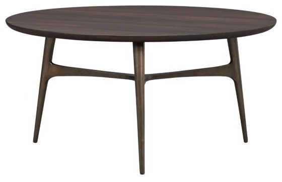

Avez vous des exemples de piétement (façon menuiserie) pour une table basse ronde?
Je sèche!
Merci!

Message  J-Max.fr Ven 22 Nov 2013 - 14:27
Il y a plein de possibilités, c'est une question de goûts.
[help] pietement pour table basse ronde 4967509131_92e269ef2c
[help] pietement pour table basse ronde Santomer-round-coffeetable%5B1%5D
[help] pietement pour table basse ronde FB-5730-1-WOOD-CCUT-BAMBOO-WITH-SUNFLOWER-TOP-COFFEE-TBL
[help] pietement pour table basse ronde Modern-Glass-Round-Coffee-Table
[help] pietement pour table basse ronde Nature-inspired-furniture-smfd-round-coffee-table
[help] pietement pour table basse ronde Kan%20Round%20Coffee%20Table
[help] pietement pour table basse ronde Saturn-round-coffee-table_1281432451
[help] pietement pour table basse ronde Dean-round-coffee-table-by-gabriel-scott-coffee-and-cocktail-tables
[help] pietement pour table basse ronde Modern-coffee-tables
Voila pour mes goûts, maintenant il faudrait nous dire ce qui te plait à toi,
nous pourrons conseiller sur la manière de procéder Wink

Message  sd74 Ven 22 Nov 2013 - 14:54
Il y a de très belles choses dans tes exemples J-Max!
Ce que je cherche c'est quelque chose de réalisable en bois massif avec mon outillage (assez fournit).
Dans l'idéal il sera simple à fabriquer et discret.
Le plateau circulaire (90cm) sera la pièce mise en avant. Il devrait faire 25/24mm environ.
Merci.

Message  J-Max.fr Ven 22 Nov 2013 - 15:30
Rien n'est vraiment très compliqué sauf les angles combinés.
Le dernier exemple de la liste est simple et discret.
Maintenant, à voir ce qui te convient.

Message  FredM Ven 22 Nov 2013 - 19:50
Mon préféré : l'avant dernier, le buenos aires.. un copain l'a fait (pour un tabouret a la fin de son CAP charpente).. faut être à l'aise en trait !!!. Mais y'a qu'une piece à dessiner...

Message  sd74 Ven 22 Nov 2013 - 20:44
Dans la liste de J-Max il y a celui ci (avant avant dernier) qui me plait assez.
Par contre, il n'est pas si simple à décortiquer (enfin à mon niveau Smile)
http://www.fads.co.uk/assets/images/cached/img/1000x750/f6b8e1e31f48754f5ddff67a02e10e4a/product/saturn-round-coffee-table_1281432451.jpg
sd74
sd74
Messages : 577
Points : 1544
[help] pietement pour table basse ronde Empty Re: [help] pietement pour table basse ronde
Message  florentp Ven 22 Nov 2013 - 21:27
Salut sd74
Effectivement, je ne saurai pas exactement comment décortiquer cet assemblage (mais j'ai pas autant d'expérience que d'autres sur le forum...) On dirait un genre d'assemblage à mi-bois mais à 3 morceaux. Peut-être un assemblage à mi-bois entre 2 des 3 branches puis la 3è branche serait en fait coupée en deux. Une partie contiendrait un tenon et l'autre une mortaise. Le tenon étant assez long pour traverser l'assemblage à mi-bois + la mortaise derrière. Je sais pas si c'est très clair :-)

Message  FredM Ven 22 Nov 2013 - 23:09
re,
pour le pietement a trois pieds, un buenos aires donc, comme dit ci dessus, les trois pieds sont strictement identiques et y'a pas de tenon ni de mortaise.. juste une entaille bien pensée.. je peux demander a mon pote de faire une photo de son dessin si vous voulez....
sur ce lien c'est le meme principe mais avec 6 pieds au lieu de 3

Message  florentp Ven 22 Nov 2013 - 23:19
Salut Fred,
Ah OK, en effet, la vidéo montre très bien le principe. Il faut un bon coup de crayon Smile

Message  J-Max.fr Ven 22 Nov 2013 - 23:53
@SD74, tu n'as pas choisi le plus simple, car il y a quelques angles combinés.
Tant que les angles entre les pieds sont perpendiculaires ça va, il n'y a des angles composés qu'en bout :
[help] pietement pour table basse ronde View1
En revanche, si l'on souhaite plus de verticalité dans le piétement, alors les assemblages prennent aussi des angles.
