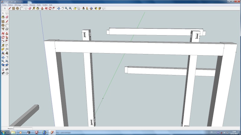

c'est fait je me lance dans la réalisation de ce que vous voyez dessous. ici la structure majeure.
l'idée est de disposer d'un bureau établi où seront rangées les différentes machines, gros outillages, boites diverses (donc réalisation de quelques tiroirs également) et de disposer en bout de table d'une défonceuse. ces deux parties pouvant être dissociées.
alors les dimensions : bureau 1000mm x700mm - pied 60x60 - traverse 45x60
plateau de 25 mm
table de defonceuse 500mmx700mm
je souhaite assembler cela par tenon/mortaise. j'ai prévu des tenons de 30mm de longueur car au delà les tenons viendront s'entrechoquer.
pas simple aussi donc j'ai déjà des interrogations. sur les traverses hautes j'ai prévu la même méthode d'assemblage mais avec un tenons moins haut pour permettre ce principe.
qu'en pensez vous ?

L'idée d'associer deux tables n'est pas mauvaise car tu peux tourner la table de défonçage en fonction de la longueur ou de la largeur de la pièce à fraiser (baguette ou panneau).
Là sur le schéma par contre elle ne semble pas être dans une des positions intéressantes

cette observation est vrai. je peux repenser cela. pour l'instant, je m'assure des bons assemblages. si des commentaires sur ce que je propose pouvaient être réalisés, je serais disons plus rassuréNo vis a écrit:L'idée d'associer deux tables n'est pas mauvaise car tu peux tourner la table de défonçage en fonction de la longueur ou de la largeur de la pièce à fraiser (baguette ou panneau).

je me demandais si cela ne serait pas plus simple et plus solide de faire des tenons/mortaise sur toute la largeur du bois .
Re: realisation bureau-etabli-table defonceuse
des tenons traversants, pourquoi pas mais comment gère t on leur rencontre dans le montant, car à un moment donné il se rencontre dans la mesure où mes traverses sont à la même hauteur !!!!No vis a écrit: je me demandais si cela ne serait pas plus simple et plus solide de faire des tenons/mortaise sur toute la largeur du bois .

Salut Thierry
Comme tu le sais, j'aime bien la position de la défonceuse en bout d'établi, c'est celle que j'ai adoptée !
Mais mon établi est un peu plus large que ce que tu prévois!
Si tu veux la mettre dans un sens puis dans l'autre alors, il serait mieux de la faire carré 70X70 elle compléterait alors l'autre parfaitement l'autre partie de de ta table
Pour la structure, je ne vois rien à dire !
Pour le plateau, 25 c'est plus solide, mais si tu fais des troues de 20mm tu ne pourras pas utiliser les serres joint type festool, a moins de prévoir d'évaser les toue en dessous.

Salut Thierry,
Tu peux m'expliquer à quoi va servir le genre de rainure centrale que tu as prévue sur la partie de gauche? Pour faire du serrage, ou un truc du genre?

je me suis inspiré de ta table. j'ai pris note pour le 70X70. cela fait un sacré espace de travail !!!!
j'ai pu voir d'autre technique sur des tenons multiples comme je souhaite faire. plus long mais avec un décroché en haut pour l'un et un décroché en bas pour l'autre.
pas compris pour les festool (j'avais mis 25 mm mais je peux mettre moins, 20 mm par exemple, si il a des contraintes pratiques qui ne gênent pas le côté mécanique)

dans l'idée, j'ai prévu un élément en bois qui déborde et qui permet de caler des pièces, et quand je ne m'en sers pas, je le retourne et il affleure le reste de la table.
je suis sur ma simulation et je cherche à refermer le meuble aux extrémités et en partie centrale. je suis parti sur un système de rainure. une image dès que cette partie est finie.
