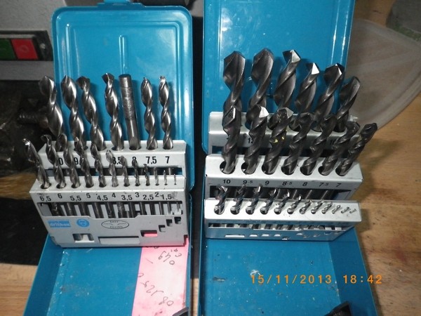

bonjour à toutes et tous
voilà ma petite contribution , sur les forets
pour ma part ,j'utilise des "Tivoly" ( cobalt) depuis pas mal d'années en fait de puis que j'ai ma perceuse a colonne
je travaille principalement l'inox ( papeterie oblige)
j'en ai deux boite depuis le début , je ne dis pas que je n’en ai pas cassé ( perceuse a main )
1 ere boite avec un angle de 118° ( de 1 a 10mm) pour les aciers , fer...
2 eme boite avec angle de 120° pour l'inox ( 1 a 13 mm)
le foret tète en bas est pour l’affûtage
après pour ce qui est des gros forets ,j'en ai 3 ( pour l'instant)
15 , 17 et 20 mm de chez "phantom" que j'ai par tech-machines , ma perceuse vient de chez eux
par contre après c'est un bon affûtage qu'il faut , perso j'utilise l’affûtage a 4 faces :
qui est fait sur une tormek avec la meule noire , plus longue que sur un touret , mes plus efficaces ( d’après moi), mes et l'as limité a 22 mm il me semble
@+ yves
