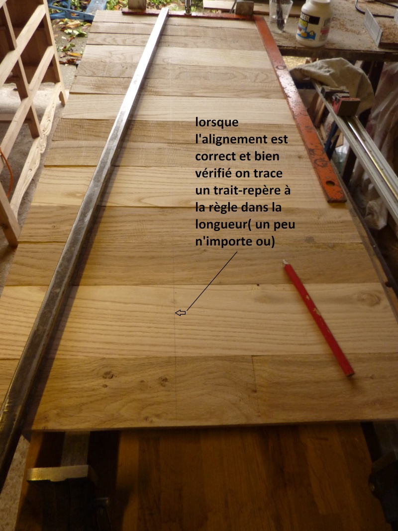

Footix a raison sauf que je ne rabote qu'une face pour perdre moins d'épaisseur.
ma méthode de fabrication d'un panneau léger en chêne massif 4_alig10
  L'alignement est important car il permet de perdre moins de bois au moment de mettre aux dimensions mais il faut quand même prévoir un peu plus pour les planchettes dès le départ
ma méthode de fabrication d'un panneau léger en chêne massif 4_1_tr10
ma méthode de fabrication d'un panneau léger en chêne massif 5_plac10
les planchettes repérées et numérotées sont retirées sauf les deux d'extrémités
ma méthode de fabrication d'un panneau léger en chêne massif 6_retr10
l'excès de colle est toujours un problème si elle imprègne une face à traiter qui n'absorbera pas le produit comme il se doit
ma méthode de fabrication d'un panneau léger en chêne massif 7_enco10
de fines cales placées sous le tube supérieur autorisent les mouvements de planchettes mais permettent de limiter efficacement quand même le gondolage
ma méthode de fabrication d'un panneau léger en chêne massif 8_glis10
une fois terminé, un serre-joint  est placé au centre puis les cales sont retirées et leur serre-joints respectif resserré au fur et à mesure
ma méthode de fabrication d'un panneau léger en chêne massif 9_serr10

Message  No vis Mer 6 Nov 2013 - 14:10
Je note au passage qu'il s'agit de "collage à plat-joint". J'ai déjà proposer la création d'une rubrique imagée sur les jargons à propos de la "popote".
Par ailleurs, ce qui me rassure c'est que ce collage existe. Je croyais qu'on allait me dire que c'était trop fragile
il faut vérifier à nouveau l'alignement
ma méthode de fabrication d'un panneau léger en chêne massif 10_ser10
en fait avant la mise en pression définitive il faut maintenir un serrage léger qui permet les réglages comme ici pour les affleurements
ma méthode de fabrication d'un panneau léger en chêne massif 11_niv10
A partir de là on peut mettre sous la pression max en serrant progressivement et alternativement longitudinalement et latéralement
ma méthode de fabrication d'un panneau léger en chêne massif 12_ret10
J'ai encore beaucoup de travail sur la colle, sa gestion , sa technique et sa qualité
ma méthode de fabrication d'un panneau léger en chêne massif 13_net10
ma méthode de fabrication d'un panneau léger en chêne massif 14_var11
il y a quand même un inconvénient par rapport à un contre-plaqué comme on peut le voir ci-dessous, c'est la sensibilité à l'humidité
ma méthode de fabrication d'un panneau léger en chêne massif 15_lan10
A cette heure cela doit être sec . Je vais débrider et je vous rends compte. J'ai encore tous les fonds de tiroir à faire alors allez-y de vos remarques. Une chose qui m'a parue intéressante pour ce genre d'assemblage ,c'est la fraise en zig-zag de Diomédae
