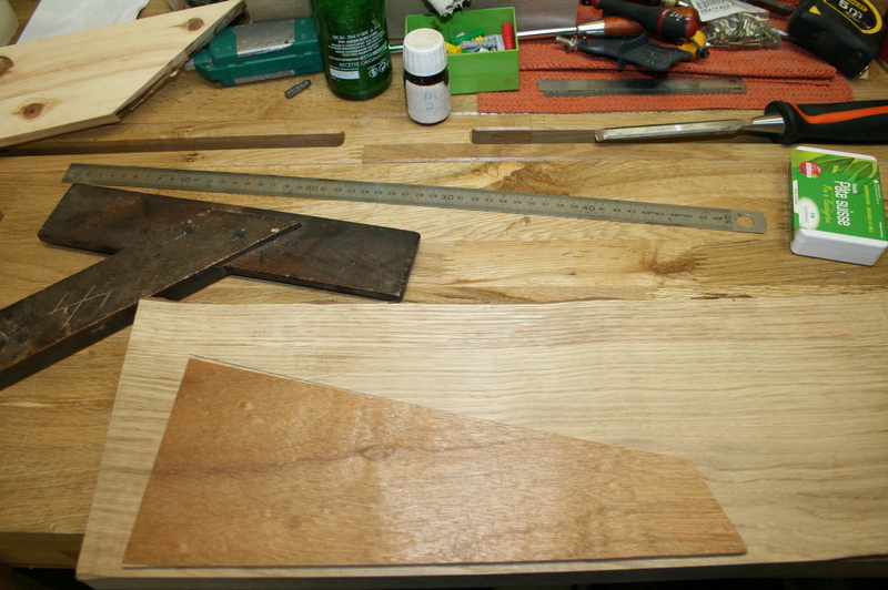

Bonjour à tous.
Voici quelques images d'un projet en cour basé sur une réalisation de Jory Brigham, the hollister.ici
Un buffet composé de deux tiroirs et une porte coulissante.
Je n'ai bien sur pas la prétention de me comparé a lui, mais plutôt de me faire plaisir avec une réalisation sympa et motivante.
Pour commencé, création d'un gabarit a l'échelle d'un coté du piétement.
Après rabotage, traçage des futurs pieds avec un gabarit a l'échelle, je laisse une marge ...
Les pieds et traverses prêt a l'emploi.
Une fois les coupent aux angles réalisé, essai en situation.
Après collage de l'ensemble des pièces, je fixe celle ci sur le premier gabarit et je fait le tour avec une fraise a copier.
Opération sans encombre a condition de prendre son temps, c'est un peu chiant, il faut ci prendre plusieurs fois en déplaçant les s-jts.
Les futurs pieds avec les deux traverses qui permettront la liaison des deux.
Le corps du meuble repose sur les petites traverses a l'aide de 4 tubes .
Création d'un nouveau gabarit pour encastrer légèrement les tubes dans les petites traverses.
Puis toujours a l'aide d'une fraise a copier, report des encastrement dans les traverses.
Les trous aux centre serviront a fixer le caisson par dessous.
Le piétement terminé.

Merci pour vos sympathiques commentaires.
Devilbike, meuble pratiquement a l'identique hormis la jointure des plateaux a 45.
De disposant pas de plateaux de chêne suffisamment épais je vais faire autrement.
Pour les angles, 50 intérieur et 65 extérieur.
Tomailya, tube alu apprêté.

Vas-tu mettre une teinte ou laisser le chêne avec sa couleur naturelle?
Re: Buffet bas en chene massif
Bonjour Cyril,
Wouahh....
Bon feeling et toujours aussi beau tin chene moucheté.
Vivement la finition !
Wouahh....

Merci à tous pour vos sympathiques commentaires.
Pour la finition, je reste sur une huile cire, teinte naturel, j'ai déjà procédé ainsi sur plusieurs réalisations, ça me convient parfaitement.
De plus le chêne moucheté une fois huilé va réellement tranché avec le reste du meuble, c'est l'effet souhaité.
Pour l'ouverture des éléments, c'est soit l'un soit l'autre.
La synchronisation des glissières se fait à l'aide d'un tube alu reliant les deux glissières et fixé par deux agrafes.
Je ferai une photo lors du montage, c'est tous simple comme principe.
