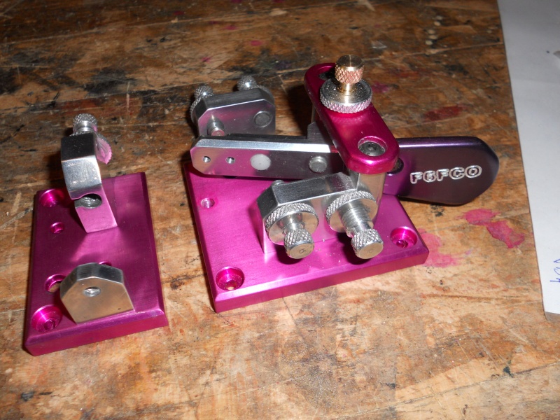

Message  F6FCO Lun 18 Nov 2013 - 18:06
Derniers ajustages, collage des aimants, rajout des contacts argent, mise à la bonne longueur des vis de fixation, et le moment que je préfère dans un projet, le premier montage Very Happy
Il reste encore quelques petites pièces à réaliser.
Etude et construction d'un manipulateur morse semi-automatique - Page 3 Dscn1415
Etude et construction d'un manipulateur morse semi-automatique - Page 3 Dscn1416

Message  FredM Lun 18 Nov 2013 - 20:17
super chouette ton " bidule" !!! Euh, je veux dire ton manipulateur semi-automatique ...Very Happy
je suis un peu moqueur mais si on montre cette image à n'importe qui sans explication , je doute qu'il devine son usage !! En tout cas avec cette couleur flashy, ça devrait mettre de la gaité dans les conversations morsiennes
Va t il falloir encore beaucoup de travail avant qu'on puisse te voir à l'oeuvre dessus ???

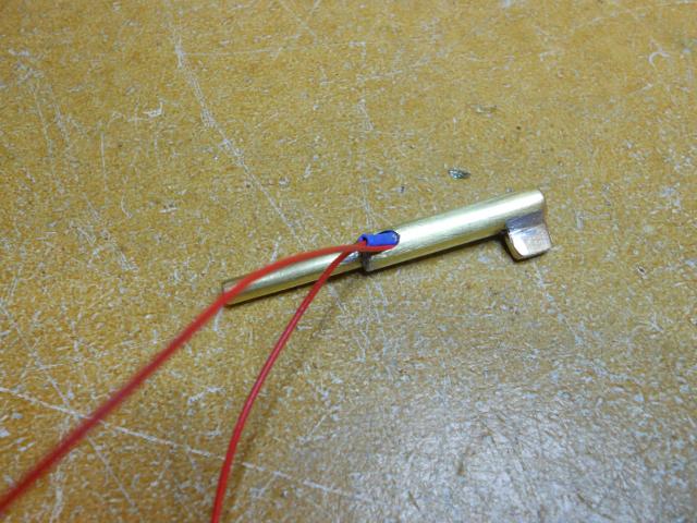

Message  F6FCO Mar 19 Nov 2013 - 18:28
Le tube du relais ILS, petite pièce pièce pas simple à faire avec mes gros doigts
Etude et construction d'un manipulateur morse semi-automatique - Page 3 Dscn1417
Etude et construction d'un manipulateur morse semi-automatique - Page 3 Dscn1418

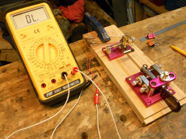

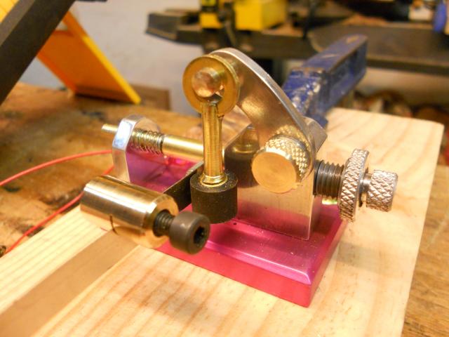

Message  F6FCO Dim 24 Nov 2013 - 13:55
Intégration du relais reed dans son tube réglable tout en l'isolant au thermo-rétractable, pas trop la place, finos à faire et hyper fragile, j'en ai brisé trois avant d'y arriver.
Etude et construction d'un manipulateur morse semi-automatique - Page 3 Dscn1446-425300a
Le pendule de freinage de la lame, pas facile à construire avec mes gros doigts:
Etude et construction d'un manipulateur morse semi-automatique - Page 3 Dscn1449-425303e
Et le montage d'essai sur  une chute de planche pour la mise au point, ce qui m'a permis de constater que mon système de pendule ne fonctionne pas aussi bien que je le voudrais. Pas assez lourd il ne stoppe pas la lame assez brusquement et au lâcher de palette elle a encore quelques oscillations parasites. Va falloir trouver autre chose:
Etude et construction d'un manipulateur morse semi-automatique - Page 3 Dscn1447-4253061
