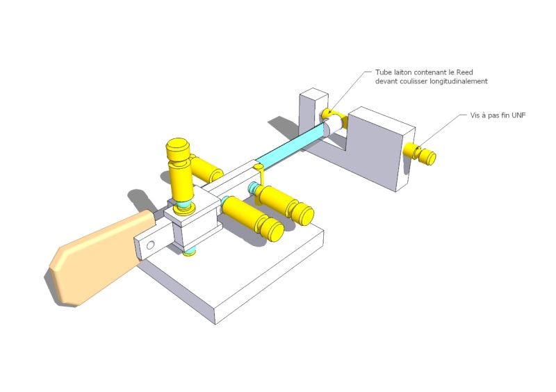

Pour le moment je n'en suis qu'à l'étude 3D, pas la peine de se lancer et faire n'importe quoi tant que la chose n'est pas très claire dans mon esprit.
J'ai repris le système à pivot sur billes que j'ai déjà utilisé sur d'autres modèles. Jusque là rien de bien innovant si ce n'est que cette fois je vais utiliser des vis à pas fin UNF pour avoir des réglages plus précis qu'avec un pas ISO. Je me suis commandé chez OTELO taraud et filières pour les pas 5/16e" et 1/4" .
Avant de faire le bâti j'ai commencé par positionner toutes les pièces mobiles, je commence toujours comme çà:

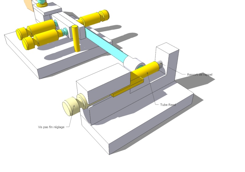

J'ai placé l'aimant en bout de lame qui va osciller devant le tube laiton contenant le relais reed. Reste à étudier le système de réglage latéral du relais. D'après mes essais sur les autres manips, un aimant placé exactement au centre du relais ne le fait pas coller, c'est dés qu'on le déplace transversalement d'un coté ou d'un autre que çà fait effet.
C'est sur que tout çà n'est pas très clair pour le moment mais dés que j'aurai mis au propre tout ce que j'ai en tête ça deviendra tout de suite plus lisible.

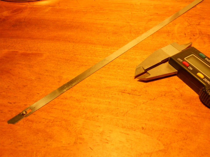

la pièce bleue, sera du genre lame de scie à metaux ?
j'ai relu, ok pour cette lame provenant d'une imprimante

Oui, domaine très spécifique et pendant que tu postais j'étais d'ailleurs en train d'éditer mon dernier post pour y rajouter quelques vidéos.
La construction ne va pas démarrer de suite, j'ai encore le système de frein et le corps du manip à concevoir.

Si tu as bien observé les bugs conventionnels les points sont générés par l'oscillation d'une tige supportant une masselotte réglable; le tout étant monté sur une petite lame courte. Sur celui que je fais en ce moment il n'y aura pas de tige mais une longue lame vibrante (oui, d'imprimante). J'ai déjà utilisé ce principe sur mon minibug présenté sur les vidéos.
Le tout est d'arriver à trouver la lame idéale. Ce qui me plait dans ces projets c'est d'essayer de faire mieux que ce qui existe déjà, par exemple sur le premier et le deuxième des vidéos j'ai utilisé un bras en carbone, au lieu de contact pour les points j'utilise des relais reed excités par des aimants, au lieu de ressorts pour les réglages j'utilise des aimants se repoussants, au lieu de pivots coniques j'ai mis des pivots montés sur billes.
Et il y a surement encore des tonnes d'autres idées à trouver.
