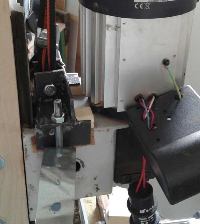

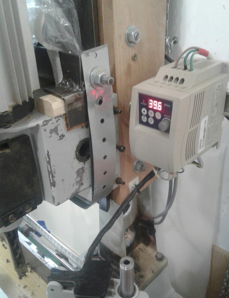

Heureux possesseur d'une mortaiseuse à bédane carré, j'ai mal aux épaules! Cette machine est bien pratique mais je manque de force et , bien qu'ayant largement rallongé le bras de levier, je ne peux plus l'utiliser sans compter dix jours à m'en remettre.

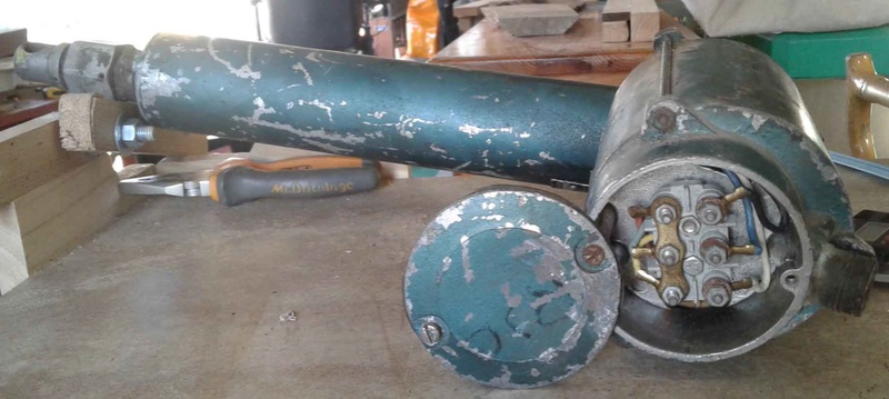

1- Arrive alors l'idée de fixer un vérin linéaire d'occasion à la tête afin de piloter la montée-descente, juste en appuyant sur un bouton. La tête est guidée en translation, la course totale est de 250mm, la force max à appliquer est de 2500 à 3000N (disons 3000) et la vitesse de descente de l'ordre de 10mm/s.
Je prends le pire-cas : une mortaise de 40mm de profondeur et de 100mm de long sur 19mm de large dans un bois dur. Disons que les 2 trous des extrémités vont demander 3000N à 6mm/s, et les autres, par chevauchement, 2000N à 10mm/s, puis un "charriotage" pour fignoler le fond de 300N à 15mm/s.
L'opération prend moins de 40s et nécessite plusieurs cycles (disons 15) de montée-descente : il faut prévoir un vérin de 3000N avec un facteur de service à 3000N, ou 6000N à FS 10 à 20%.
On trouve des vérins 12 ou 24V facilement, la vitesse est un peu lente et je ne vois pas comment la régler.
Il y a également des vérins 220V monophasés, ou bien des vérins triphasés qui me permettraient, avec un variateur de fréquence d'ajuster la vitesse. La motorisation de ces vérins est inférieure à 400W.
2- J'envisage sinon de motoriser l'axe de la crémaillère par un système de pignons-chaîne. La transmission se ferait à l'axe au niveau du bras de levier et motorisée à l'aide d'un motoréducteur. Il faut penser à maintenir la tension de la chaîne pendant la montée-descente, c'est faisable. L'effort à transmettre est un couple de 125Nm pour une vitesse de 2 à 3RPM : un moteur 220V de 250W fait largement l'affaire.
Compte-tenu des 30 arrêts/démarrages (2 par cycle) en 40s quel type de moteur dois-je choisir? Un moteur à courant continu est-il adapté à ce travail? Un moteur tri avec un petit variateur de puissance est-il la meilleure solution? Faut-il prévoir un freinage moteur?
3- Et une dernière préoccupation : je souhaite mettre deux fins de course  intelligents pour arrêter le moteur, changer son sens de rotation, et le redémarrer. Un en haut de la course, l'autre en bas. Ainsi la tête perceuse fait des aller-retours toute seule, je n'ai plus qu'à gérer la marche initiale et l'arrêt final, et le déplacement de mon chariot.
Des relais bistables répondent-ils à ce besoin? La touche d'inversion de rotation des variateurs de fréquence peut-elle être utilisée alors que le moteur tourne?
Grand lecteur de métabricoleur, je m'en remets à vos conseils et bonnes idées car mes heures de recherche sur le net ont du mal à aboutir!

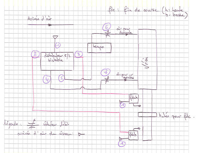

J'ai pensé un peu à toi sur mon trajet, voici un schéma pneumatique simple pour l'actionnement du vérin :
Mortaiseuse semi-automatique Schyma11
Principe de fonctionnement "en route" (je ne parle pas ici du démarrage et de l'arrêt), il faudra une commande pour commencer les mouvements et une autre pour terminer (en gros, une commande sur l'arrivée d'air)
Le distributeur 5/2 a 3 entrées ( 1, 2 et 3) et deux sorties (4 et 5).
Fonctionnement : l'air peut circuler de 1 vers 4 ou de 1 vers 5.
Si on met de l'air (juste une impulsion) en 2, l'air ira de 1 vers 4
Si on met de l'air en 3, l'air ira de 1 vers 5.
Au démarrage, le vérin est en haut, et l'air est de 1 vers 5.
Les deux FDC sont fermés (l'air ne passe pas)
Comme l'air va de 1 vers 5, il y a de la pression dans le module de temporisation, au bout d'un temps défini, l'air va en 6 et pousse le vérin vers le bas, la mortaise se creuse
Arrivé en bas, l'air actionne le FDCbas, il y a donc de l'air en 3, ça "ferme le robinet" de 1 vers 4 et ça ouvre le robinet de 1 vers 5.
Comme la pression est en 5 (et plus en 4), le vérin peut remonter (il remonte instantanément, pas de tempo ici)
Quand le vérin arrive en haut, le FDChaut est actionné, entrée d'air dans le distributeur en 2, le robinet 1->5 est fermé et le robinet 1->4 est ouvert, la tempo s'active et le vérin recommence à descendre.
Une page qui explique le fonctionnement des distributeurs (voir figure 35 page Cool
https://www.festo.com/rep/fr-be_be/assets/pdf/Distributeurs_a_voies_multiples.pdf
Pour la tempo, le principe est que si il y a une pression en en entrée, il y a une attente avant que cette même pression ne soit en sortie, ce sera utilisé pour déplacer ton bois sur la mortaiseuse (même principe qu'une bobine en électricité)
Pour la faisabilité de ce montage, il faudrait voir si la pression d'un vérin actionné par un compresseur est suffisante pour faire descendre le bédane.
Pour ça, tu peux essayer de voir la force à appliquer pour faire une mortaise, par exemple de la façon suivante (si tu as un peson) :
Tu mets un bois dans la mortaiseuse.
Peson accroché au bout du levier, tu tires pour faire descendre et tu lis au peson la force exercée en bout de levier pour faire descendre le bédane dans le bois. Avec un peu de mathématiques, tu en déduis la force appliquée sur la mortaiseuse pour qu'elle descende, et le choix du vérin sera à faire en conséquence.
Précision sur la mise en route/l'arrêt du système :
Tu mets l'air dans le circuit, deux options, soit l'actionneur est bien placé (en gros, à l'arrêt précédent, tu as arrêté le système vérin en fin de course haute), et tout se met en route, soit l'actionneur est mal placé (arrêt "à l'arrache" et soit le vérin va commencer par remonter pour ensuite activer le tempo et redescendre, soit tu appuies manuellement sur la FDC haute et là, tempo puis descente). Une fois la mortaise finie et le vérin remonté, tu coupes l'alim en air, tout s'arrête.
Niveau conception, soit une bride fixe sur le vérin actionne les deux FDC qui eux sont réglables (pour gérer la profondeur de la mortaise) soit tu as deux brides réglables sur le vérin et les FDC sont fixes.
Voilà, si il y a des vérins capables de mettre suffisamment de force pour faire la mortaise, tu te retrouves avec une mortaiseuse automatique. Un tableau avec tout ça dessus, une vanne ou un bouton pour ouvrir/fermer l'alimentation en air, et en une seule manip, tu lances les opérations.
A priori on n'est que deux à discuter ce fil, si des personnes plus calées en pneumatique passent par là... (le principe de fonctionnement de mon tableau est simple et bon, mais la capacité à faire monter/descendre le bédane, ça, je ne maîtrise pas, de même que la capacité d'un compresseur "basique" à fournir la force nécessaire)
Edit : Je n'ai pas vu sur RS de vérin simple effet, j'ai donc fait tout le schéma pour du double effet, si tu trouves un simple effet et que tu veux un coup de main pour le schéma, pas de soucis). Pour ce que j'en ai vu, il faut compter autour de 100€ pour le vérin (j'ai regardé pour des courses de 100 à 200mm) et un peu moins pour le distributeur. Quelques raccords, du tuyau, je pense que tu arrives à 250€ hors compresseur (qui pourra servir à autre chose). Budget non négligeable, mais il y a sans doute moyen de trouver pour moins cher (EBay, récup, LBC, autres sites de VPC)
Bonne journée
Boris

Message  sscalpa Jeu 2 Mar 2017 - 22:40
Bonjour Boris
Merci beaucoup pour tes réponses très claires, ton super schéma, et le temps que tu y as passé. C'est vraiment sympa et je te confirme que tu me fais bien avancer!
Mes quelques réponses : par bille-manivelle, j'ai juste oublié le "e" et je voulais parler de bielle manivelle. Mais ta solution est meilleure.
En ce qui concerne les butées des FdC aucun problème pour fixer tout cela d'une manière ou d'une autre.
Sur la méthode pour mortaiser, effectivement sur des grosses mortaises, on de descend pas forcément au fond d'un coup, surtout sur le premier trou carré, en raison de la force à appliquer pour enfoncer et retirer l'outil. Les trous suivant se font par chevauchement donc plus facilement. Les copeaux s'évacuent bien (voir mèche : https://www.hmdiffusion.com/Bedanes-carres-queue-19-mm-11-7564-p.htm#image).
En fonction des différents cas de figure, tu m'apportes la solution : un clic manuel sur le FdC bas et on repart pour un tour!
Il faut donc bien un vérin double effet car la traction sur le premier trou peut être importante. Comme je le disais sur mon premier post le dimensionnement du vérin est de 3000N (cas vraiment défavorable!), force estimée en partie avec la méthode que tu  décris et autres calculs savants!
Ces vérins, de diamètre 80mm sous 6 bars, existent bien, y compris en occase, et nécessite un faible débit dans mon cas (de l'ordre de 30l répartis sur 15 minutes avant des périodes de repos). L'outillage pneumatique semble fonctionner sous 6 bars. Ca devrait passer avec un compresseur domestique 25 ou 50l... Je me renseignerai si personne n'intervient à ce sujet!
Ok pour la tempo, je n'avais pas bien compris ce point. Si le régulateur de débit me permet de régler la vitesse du vérin autour de 5 à 15 mm/s, je ne pense pas avoir besoin de tempo. Cette vitesse de montée/descente "au ralenti" est bien possible avec la méthode pneumatique au régulateur?
Autre inquiétude également : la cohabitation compresseur et poussière de bois. J'imagine qu'il faut souvent nettoyer le filtre à air!
Côté budget en partant sur de l'occasion et hors compresseur, c'est plus cher que la solution vérin électrique (qui me coûte autour de 70€) mais semblable aux autres solutions électriques plus compliquées (150 à 200€). En revanche côté utilisation j'ai l'impression que le pneumatique emporte la couronne! Je vais creuser un peu l'aspect budgétaire et peut-être essayer la solution bon marché dans un premier temps. C'est un projet pour dans quelques mois de toute façon et tu m'as vraiment mis la puce à l'oreille.
Encore un grand merci pour toutes tes infos. J'ai appris plein de chose et tu m'as donné plein de pistes!!

Message  bilou(te) Sam 4 Mar 2017 - 10:00
sscalpa a écrit:Bonjour Boris
C'est re-moi (en même temps ,qui d'autre Wink )
Pas de problème pour le temps, j'y réfléchis le matin sur mon vélo en allant au boulot (en temps masqué), ça rend le trajet moins monotone, et comme je travaille avec des BE, j'aime bien.
Effectivement, un clic simple sur le FDC bas fera remonter le vérin et si tu en mets un deuxième en parallèle du premier (comme en électricité), tu pourras même commander la remontée sans approcher tes doigts des mouvements.
Je n'avais pas vu la forcé à appliquer dans le premier post, désolé, du coup, tant mieux, ça devrait se trouver sans trop de problèmes.
Niveau choix du compresseur, je ne suis pas le plus calé, loin de là (j'ai un petit de 50L que j'utilise peu et sinon, je ne connais que les réseaux industriels et là, la problématique de débit/bruit/pression devient moindre même si on cherche à limiter les consommations). Mais j'ai tendance à me dire que si tu as une mortaiseuse, tu doit faire des meubles ou autres choses en bois, donc parfois du vernis, et là, je pense donc que quitte à en acheter un, autant en prendre un qui permette de peindre dans de bonnes conditions. Évidemment, ne connaissant ni ce que tu fais, ni la taille de ton atelier, ni ton budget, ça n'aide pas, mais sans dire qu'un compresseur est indispensable, je me dis que quitte à en acheter un, il faut peut-être réfléchir à tout ce que tu feras avec (dans mon cas, je ne l'ai pas payé, c'est différent), et le choisir en fonction de la place dispo aussi.
D'ailleurs, niveau poussière, je n'ai pas de problème à ce niveau-là sur le compresseur, mais je n'ai pas trop regardé (récupéré il y a 6 mois, je m'en suis servi 4 fois maximum, je n'ai pas le réflexe). Si tu peux, et si tu as par exemple une buanderie à côté de l'atelier, si tu pars sur un petit compresseur, essaye de le mettre à l'extérieur, niveau bruit, ça sera moins gênant.
Je suis surpris que tu parles d'effort si important pour faire remonter le bédane, tes bédanes sont en bon état ? Tu mets un produit facilitant la glisse dessus ?
Je pense qu'automatiser la monter descente est une très bonne idée, mais je suis surpris des efforts dont tu parles.
Pour la position des FDC, tu peux les mettre soit sur le vérin, soit sur la tête de la mortaiseuse, là où il y a sans doute déjà des butées.
Enfin, j'ai parlé de vanne, mais il faut peut-être plus parler de pressostat.
Voilà, là, ce sont mes idées, et un schéma de principe, mais il faut regarder pus loin, s'il faut des échappements, où il faut mettre les vannes, s'il faut des antiretours, je ne sais pas trop.
Comme tu as parlé de plusieurs mois avant de mettre le truc en route, ça laisse le temps de tout vérifier.
Tu viendras nous montrer ?

Oui une commande de remontée en parallèle est une bonne solution et peut servir en cas d'urgence avant de trouer ma table croisée!!

Après quelques contacts de vendeurs de vérins un compresseur domestique convient bien à la manoeuvre. Si je pars là-dessus je ne dépasserai pas les 50l pour une question de place et d'utilisation qui ne sera qu'occasionnelle (à moins que je ne me lève la nuit pour faire des mortaises !). J'ai déjà une station HVLP pour les peintures/vernis que je n'utilise jamais : je ne fais pas bcp de grande surface et n'ai pas du tout le coup de main pour m'en servir. Sans compter qu'il faut vraiment faire un super nettoyage des poussières avant l'utilisation, et de l'appareil après. Je n'ai qu'une petite production en amateur! D'ailleurs j'ai mis mon site en signature, si tu sais surfer en faisant du vélo! Wink
J'aurais bien mis le compresseur dans la cuisine, mais bon... Je n'ai pas trop le choix : c'est dans les combles, dans l'atelier, ou dehors et il faut le sortir à chaque fois! J'ai failli en acheter un l'année dernière pour m'équiper d'une ponceuse ultra-légère pneumatique, et finalement je suis resté sur de l'électrique.
Il pourrait me servir à faire d'autres automatismes (comme une cabine à vernir automatique!), ou des petites presses "de confort", etc... Pour tout te dire j'ai quelques problèmes musculaires et je réfléchis en ce moment à tout ce qui pourrait me faciliter la vie dans l'atelier : vérin sur la mortaiseuse, motoréducteurs sur des réglages à manivelle, etc... Et donc la piste du pneumatique apporte pas mal de solution pour la souplesse des réglages mais oblige à gonfler le compresseur pour la moindre utilisation (par exemple pas adapté si je veux faire un réglage ponctuel de la hauteur d'un établi par vérin).
Enfin bref, je regarde autour de moi si qqn a un compresseur qui l'encombre!

J'ai pu dégoter un vérin électrique d'occasion qui correspond exactement à mon besoin, un variateur de fréquence, etc... Des contacts que j'ai eus sur lbc, la solution pneumatique présente l'avantage d'une pénétration plus en douceur dans le bois mais risque d'être moins précise en fin de course.
Je me suis mis pas mal au travail et beaucoup dispersé vers la motorisation de manivelles sur un entraineur, que j'ai maintenant terminée.
Le vérin Leroy Somer 3000N course 225mm

Les fins de course  avec l'ajout d'un interrupteur pour le variateur. J'ai protégé le vérin des poussières avec un beau soufflet en sac plastique
Mortaiseuse semi-automatique 20170723
Le variateur
Mortaiseuse semi-automatique 20170724
Les commandes montée descente réglage de vitesse et présélection de vitesse
Mortaiseuse semi-automatique 20170721
Les essais sont concluants et les fins de course très précis.
