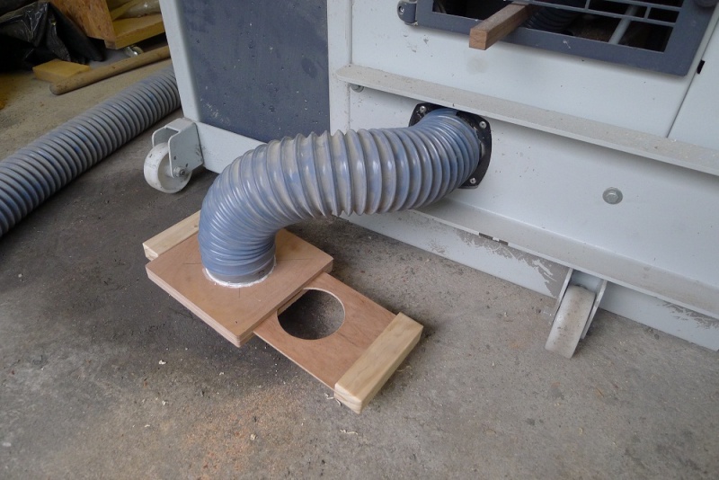

Re: [présentation] combinée Robland HX310 pro
Voila une photo que j'avais fait au moment de l’installation du réseaux d'aspi. les roue à l'extérieur semble être plus efficace que sur mon ancienne machine, une X310.
![[présentation] combinée Robland HX310 pro - Page 4 P1020811](https://i.servimg.com/u/f56/18/52/81/93/p1020811.jpg)
Pour revenir au transport, sur la X310, qui est proche de la tienne sur certain points. Les tables de dégau, par exemple, étaient fixées sur l'extérieur et se déréglaient plus facilement, je n'aurais peu être pas pu la porter de la même manière.
Autre point, Si je me souvient bien, sur la X310 je pouvais la soulever par la table de scie qui était faite pour, il me semble même que c'était signaler dans le mode d'emploi...
