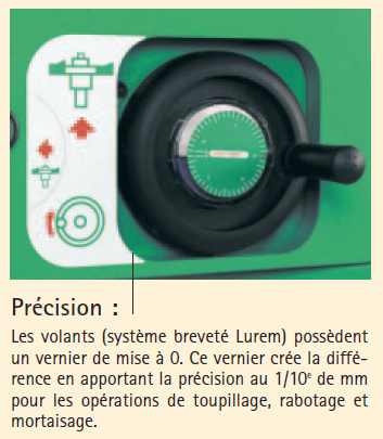

Voici une astuce que j'apprécie énormément sur ma machine : le vernier sur le système de monté/descente de toupie et de raboteuse/mortaiseuse.
[Présentation] Combinée Lurem Former 260S Vernie10
Ce vernier très facile à utiliser est très précis.
Les trois vitesses de toupie permettent d'utiliser un outillage complet et varié. L'arbre de toupie se bloque en façade très simplement grâce à une petite manette.
[Présentation] Combinée Lurem Former 260S Toupie11

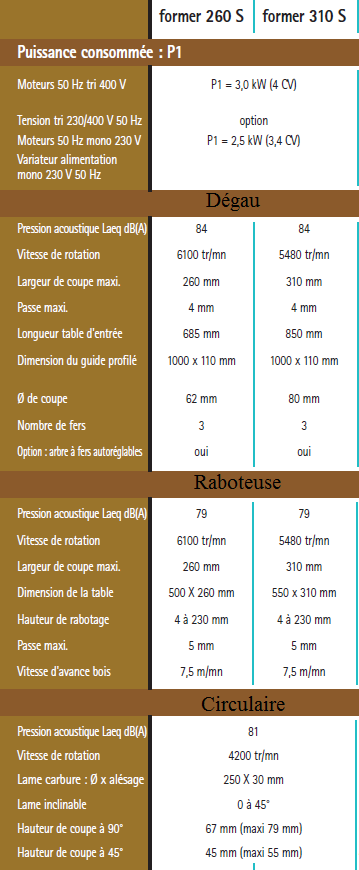

Voici les différentes caractéristiques de la combinée Former 260S :
[Présentation] Combinée Lurem Former 260S Caract10
[Présentation] Combinée Lurem Former 260S Caract11
A bientôt, Damien.
