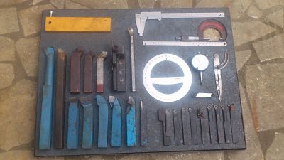

Message  beetle bug 64 Dim 27 Oct 2013 - 21:14
Ca y est, le Père Noël est passé à l'avance cheers , grâce à Mr KY 260 qui m'a fait l'immense plaisir de me vendre à un prix défient toute concurrence ces magnifiques outils d'une qualité incontestable et de surcroit NEUF.
Il me permet ainsi de commencer à pratiquer ma passion pour l'usinage, avec du vrai matos (je suis donc obligé de faire du super boulot maintenant...). Il y a aussi quelques cadeaux supplémentaire, ben ouais...
Je tiens quand même à dire que, je suis très agréablement surpris de cette générosité. Il est aujourd'hui rare qu'une personne qui ne me connaissais pas du tout, décide de faire un geste aussi sympa, quand beaucoup regarde d'abord leur gueule en premier, il y en a d'autre qui pensent encore à faire plaisir. Alors merci KY 260 en espérant te rendre service à mon tour vive le faux rhum
Maintenant des photos...
Vos avis sur les outils de tours Dsc_1711
La totalité du colis Shocked
Vos avis sur les outils de tours Dsc_1712
Ce "tableau" a été fait vite après que j'ai reçu mon tour, donc c'était toute ma richesse jusqu'à maintenant.
Vos avis sur les outils de tours Dsc_1713
Et voìlà ce que je suis en train d'en faire, chaque outil a sa place et je pense peindre les empreintes en rouge pour vite visualiser s'il manque quelqu'un.
Ce tableau va être fixé sur la boite de vitesses du tour en position incliné.
Si vous avez des idées... pourquoi pas.
