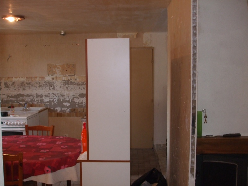

Commencer par enlever la vieille faïence, et là grosse susprise, les plaques de placo ont été posées a l'horizontale , sans bande de joint:guitou: , et sous la faïence le placo a été entailler partout en diagonale pour que la colle tienne bien, super!! Bilan le placo est venu avec la faïence qui elle venait centimètre par centimètre:violent: , magnifique!!

fab61, décidément, tu est un bricoleur complet. Je vais regretter de ne pas vous avoir fait des photos de la réfection de la SDB des enfants cet été.
Pour les carreaux sur placo, quand on essai de les décoller en passant le ciseau entre le carreau et le support, on arrache tout. Mais j'ai trouvé une autre technique, je frappe sur les carreaux (qui se casse) mais les vibration (car le placo c'est un peu élastique) font que ça se décolle tout seul (ça doit bien sur être fort dépendant de la colle).

Pour décoller la faïence j'ai essayé et c'est comme cela que je me suis rendu compte qu'il n'y avait pas de bande de joint aux plaques de placo, horreur!! tout tombait en miette.
Une surprise de plus, le sol emblait de niveau là ou il y avait des portes, mais une fois les cloisons tombées, en fait entre le sol du couloir et le sol du fond de la cuisine il y avait un petit écart 2, 5 centimètre, pas génial pour poser du nouveau carrelage dessus surtout quand on prend des carreaux en 50 X 50 cm , bref réagréage oblige et fibré c'est mieu.

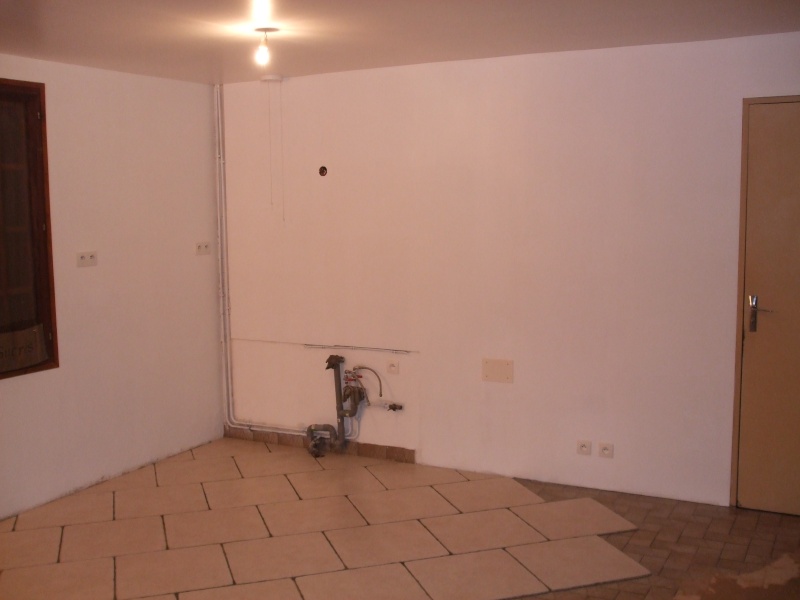

Message  fab61 Jeu 17 Oct 2013 - 21:30
[REALISATION] d'une cuisine ouverte Dscf4028[REALISATION] d'une cuisine ouverte Dscf4029[REALISATION] d'une cuisine ouverte Dscf4030[REALISATION] d'une cuisine ouverte Dscf4031[REALISATION] d'une cuisine ouverte Dscf4110[REALISATION] d'une cuisine ouverte Dscf4111[REALISATION] d'une cuisine ouverte Dscf4112[REALISATION] d'une cuisine ouverte Dscf4113
Voilà, carrelage fini, les joints fini à 1heure30 du matin, la cuisine arrive en cartons dans 2 jours, c'est juste juste avec les 8 ou 9 heures d'usine quotidienne, les journées sont trop courtes pour pouvoir tout faire....

je viens d'apprendre un truc, je ne savais pas que l'on pouvais poser du carrelage sur du carrelage...
on vois bien sur les photos qu'une partie a été ragréee mais pas tout. c'est une colle spéciale ou il y a un primaire d'accrochage entre les 2 carrelages ?

Message  PLUME87 Jeu 17 Oct 2013 - 22:36
Quel travail Fab61, je sais ce que cela représente et tu devrais faire qq chose de vraiment sympa.
C'est sur que les découvertes, en enlevant l'ancien réserve bien des surprises... Bon courage.
Quand à faire ses caissons, je pense qu'il vaut mieux les acheter "tout fait" et ne faire que ceux spécifiques.
Le travail du mélaminé est pénible, bousille les outils, génère une poussière aussi nocive que désagréable et n'apporte aucune plus values, d'autant plus que question prix, on ne gagne pas grand chose. Autant garder son énergie à faire de belle portes.
Pour coller du carrelage sur du carrelage, il existe des primaires d'accrochage, cela marche très bien si le support est sain.

Message  fab61 Jeu 17 Oct 2013 - 22:44
En fait quand tout est a niveau, il suffit de passer du fixateur minmum 2 heures avant de poser le carrelage, c'est un produit bleuté qui s'applique trés facilement au rouleau, c'est super collant, ça sert rendre un sol qui est dejà carrelé en support compatible pour un encollage, sans ce produit il est dangereux de tenter une pose de nouveau carrelage directement sur un ancien carrelage, sauf si le vieux carrelage en dessous est de type porreux, là, pas de problème la colle prendra bien.
Ce que tu vois en gris avant l'évolution du nouveau carrelage, c'est un réagréage fibré autolissant que j'ai du faire pour corriger le probleme de niveau des sols .
