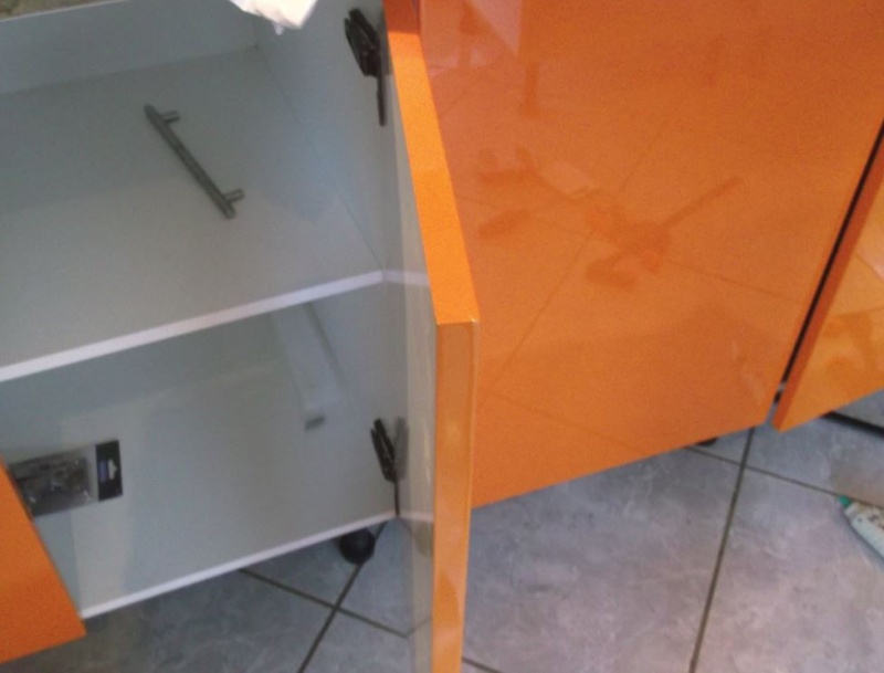

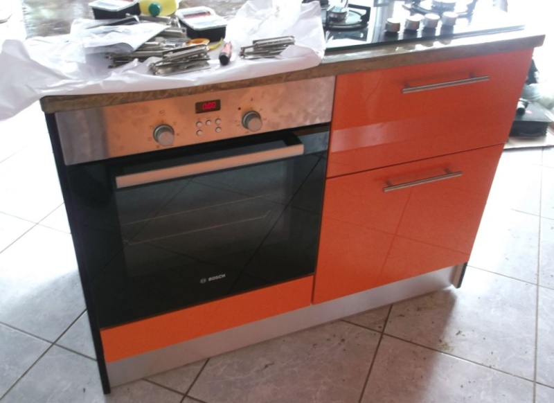

Re: Réalisation d'une cuisine en mélaminé.
SLT à tous bon je viens de terminer la cuisine le résultat est correct pour une première fois voici quelque photo durant l'évolution des travaux par contre pour la laque un pote ma aidé a les peindre sans salle c'est pas terrible ..... :
Découpe du mélaminé de 16 mm bon j'ai faits plusieur test de lame pour avoir un résultat quasi sans éclats des 2 côtés et la lame dentition type gouge - 6° fait très bien l'affaire sur ma scie à panneaux..
Ensuite pose des chants puis assemblage des caissons, pour les chants avec une plaqueuse de chant, j'ai faits une affaire grâce a un ancien cuisiniste parti tous juste a la retraite 700 euro environ.....
Pose du plan de travail en MDF 35 mm que j'ai finalement revêtu d'un béton ciré ....
Début de la pose chez mon pote ....
Et voila la fameuse laque effet miroir noir et orange....
Désolé pour la qualité des photos mais mon appareil date de mathusalem ....
Voila pour la cuisine si je dois en refaire une autre perso je prendrai de la quincaillerie haute gamme comme les coulisse de tiroir charnière invisible etc..... ( les réglages sont plus fin et donc une meilleur finition)...
J'espère vous avoir donné des idées , comme quoi quand on veut on peut .....

Bonjour Gunther
Je trouve le résultat remarquable et l'ensemble orange /noir très joli
Mais j'ai besoin d'une petite explication : tous les caissons sont restés blancs ?
Il n'y a que les portes que tu as peint en orange et certains panneaux de coté en noir ?
Et ce que tu as peint était aussi en mélaminé blanc à la base ou en mdf ?
Jacques
Jacques
- Messages : 1671
Points : 2299
meta_screw a écrit:Bonjour à tous
Bonjour Gunther
Jacques
Bonjour jacques, en fait tous les caissons sont ont mélaminé 16 mm je rajoute ensuite un placage en MDF 19mm sur les façades apparente avec les couleurs choisi (un laquage) qui sont vissé de l'intérieure pour éviter de voir les visses....
Le chant du MDF est plus facile à apprêté et donc à poncé avec un léger affleurement sur les coins a l'aide d'une affleureuse 1/4 de rond de 2mm
Salutations ....

Un seul mot : superbe !
Donc le MDF a été peint par un carrossier ? C'est bien ça ?

Bonjour Gunther et à tous,
Très beau résultat

Bonjour James bonjour Joël,
Pour répondre a ta question James
Oui effectivement pour obtenir un tel résultat (effet miroir) une salle de peinture est quasi indispensable avec un durcisseur type (p25)
suivi d'un séchage au four, le fait de prendre un durcisseur plus rapide a défaut de salle pour éviter les dépôt de poussière peux compromettre le résultat ,le pistolet à également un rôle important ici un IWATA supernova ...
Vous l’aurai compris étant dépourvu de tous ces paramètres j'ai donc fait appel a un pote spécialisé en laque .....
