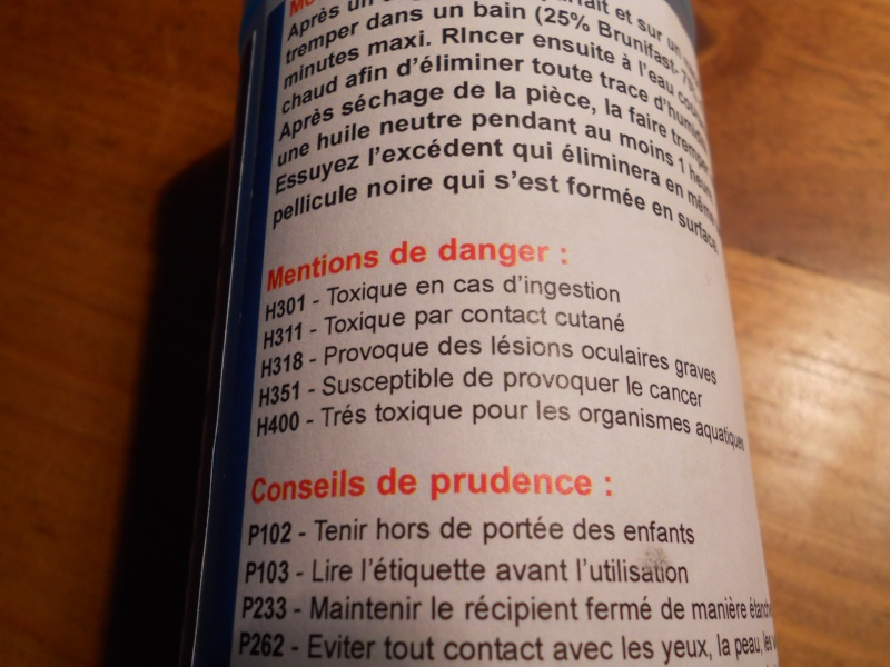

Bonjour à tous.
Je viens de recevoir ma bouteille de Brunifast. En lisant l'étiquette le moins qu'on puisse dire c'est que çà fout les jetons...

Message  f1pzy Ven 25 Oct 2013 - 15:15
Ouais... faut pas le confondre avec l'apero...

Message  grosb Ven 25 Oct 2013 - 15:40
Ben oui... Mais pas plus que pour l'eau de javel, les mêmes précautions et mises en garde..
