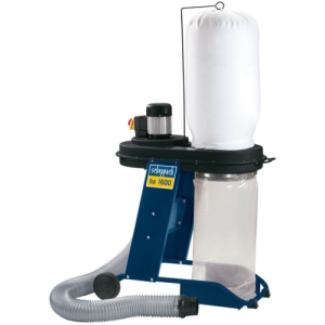

Autre inconvénient de la Dewalt? il semblerait que les fers soit spécifique à la machine...
La Plana3 est toujours montrée sans aspiration, a t-elle la possibilité d'être connectée à un aspi? Certaines R/D légères (45kg) sont capables de faire du très bon travail, la Kity 439 (200mm) en est un bon exemple.

La Plana3 a un collecteur de 100mm.

bonjour à tous,
ce petit message juste pour dire qu'il ressemble quand même beaucoup à l'aspi Scheppach HA 1600 :
qu'on trouve là par exemple
ça sortirait pas tout de la même usine ???
cordialement
Fred M

Je vais même te dire un secret, mon Einhell est identique, le Fartools et le Bernardo aussi.
