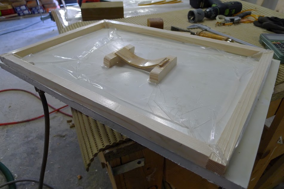

Pour faire mes sacs j'utilise du polyane. Pour le souder je le coince entre deux morceaux bois en le laissant dépasser d'un petit centimètre. Je chauffe doucement ce qui dépasse avec une lampe à souder ( le décapeur serait mieux mais je n'en ai pas ) ça ne brûle pas, ça fond et mes deux épaisseur sont collées.
c'est avec ce procédé que j'ai fait cette mini table! au passage, c'est bien plus pratique de préparer ton collage sur la table et de poser le couvercle ensuite que de glisser le collage dans un sac...

Re: [Question] Coller le Formica (HPL)
toutenbois a écrit:Bonjour
Beau projet ta table de défonceuse !
Samuel
Ici Samuel a mis la valve à vide sous la table. mais il est possible de la mettre sur le film, il faut ajouté un tissus drainant. pour l'étanchéité de la bâche en périphérie, on utilise un joint "mastic d'étanchéité" en rouleau (plus rapide que le cadre en bois). on peut donc récupérer la valve du vaccum bag et le mettre sur une bache.
voici le principe d'une poche à vide (infusion, ou Drapage sous vide)
ici on voit le mastic en noir.
v
attention avec l'époxy. sur la table en MDF. il faut mettre soit un film démoulant, ou alors bien cirer le MDF sinon pas de démoulage (cire de démoulage).
Salut Elrond
Ton mastic d’étanchéité est -il réutilisable? car sous mon cadre en bois j'ai un simple joint caoutchouc autocollant, donc très facile à poser et à reposer ...
non c'est du consommable. il est très collant et difficile voir impossible a décoller proprement. mais ton système est différent car il s'agit plus d'une presse a vide.toutenbois a écrit:Salut Elrond
