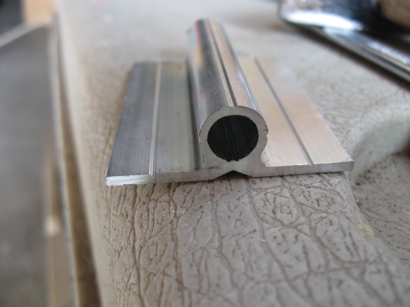

On passe à la pose du rail:
Comme vous pouvez le voir, le rail est un Gros profilé alu.
Il y a en fait 3 rails pour faire la longueur, ils sont reliés entre eux par un tube dans le profilé.
Le profilé ressemble a ca, mais en bien plus gros, il doit y avoir au moins 5 mm d'alu.
Et pour le refoulement entre la maçonnerie, et bien ça passe!!
Il ne s'est même pas embêter pour aller percer au fonds du trou!
Bien, maintenant, il faut positionner la bête qui fait tout de même 110kg, on a éviter au max la manutention:
Avant la mise en place, il faut monté les galets de roulement, il y en a 2 de taille en proportion du rail.
IL m'en a été livré 3, une erreur je pense, mais je le garde précieusement:
Un logement est prévu pour passer le goujon:
Les roues possèdent un cache, pour l'esthétique. Il sert également a "nettoyé" le rail avant que ne passe la roue.
Et le voila en place, ça c'est bien passé:
