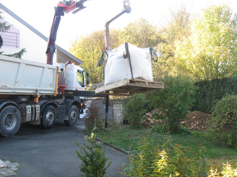

Bonjour a tous,
Après quelques jours de repos, la suite des hostilités!
Aujourd'hui réception des matériaux. Je n'avait qu'une crainte, que le camion ne puisse  pas monter dans la cour!
Il a finalement pu monté, je me voyais mal monté les 6 tonnes de mélanges a la main!
[realisation] portail coulissant et motorisation - Page 2 Img_6910
J'ai besoin d'environ 3 m² de béton, soit 6 tonnes de mélange sable/gravier, 1 tonne de ciment.
Il existe des calculateurs sur le net: ici ou la. IL est pas évident de trouver les bonnes infos sur les ratio poids/volume.
Certains parlent en tonnes, d'autres en m², pff......
IL me faut également 90 agglos (20*20*50) pour faire mon U (qui va retenir la terre, et ou le portail va venir coulissé) et un petit muret.
10 mètres de chainage 20*20, du fer a béton de Ø 10, des planches de coffrages, et 1/2 tonne de sable pour monter las agglos.

Au final, 6 tonnes, ça fait pas un gros volume:

Message  pompom37 Jeu 31 Oct 2013 - 18:41
Bin ya plus qu'a faut y aller maintenant cheers
Amicalement  Christian

Message  damien58 Jeu 31 Oct 2013 - 18:42
Salut Olivier,
ça fait pas mal de matos !
Bon courage pour la suite,
Amitiés, Damien.

Message  noebus86 Ven 1 Nov 2013 - 11:14
salut DuDu / Olivier
bah pour de la " came " y a de la Came !!!
mais va pas falloir trop trainer pour la mise en œuvre ; car on arrive en début da mauvaise saison pancoops
en tout cas bon courage cheers pour la suite des évènement que je ne vais pas manquer de suivre What a Face

La suite des événement a été de couler les fondations. Malgré les annonces de Méteo france, il y fait une superbe journée hier, nous en avons donc profiter.
Première chose le poste de travail, la bétonnière au plus prés du tas de mélange:
[realisation] portail coulissant et motorisation - Page 2 Img_6927
Le poste "eau": pour gagner du temps a chaque bétonnière, j'ai rempli une poubelle d'eau, et j'y puisse un seau (10l) pour chaque bétonnière:
[realisation] portail coulissant et motorisation - Page 2 Img_6928
IL est important de bien avoir des dosages précis en début de travail.
Le béton est dosé à 350 kg, pour moi il faudra donc 6 seau de mélange ou 18 pelles, 1/2 sac de ciment, et 10 l d'eau. Pour l'eau c'est plutôt moins en fonction de l'humidité contenue dans le mélange.
comme vous le voyez sur la dernière image, il y a 2 seau (colle a carrelage) qui contiennent 1/2 sac de ciment, c'est parfait pour le dosage.
On peut maintenant commencer.
