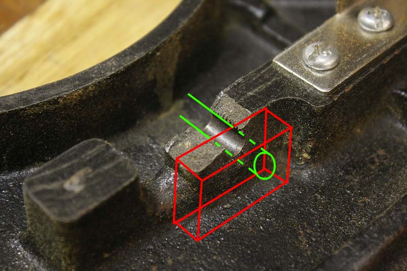

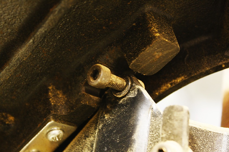

Salut les métalleux,
Je viens de faire un vide grenier et j’ai mis dans le coffre une ponceuse oscillante de marque JET.
Arrivé à la maison j’ai constaté qu’elle fonctionnait, mais… que le plateau « flottait bizarrement. »
En fait, c’est une casse plateau qui est la cause du rebuf de cette machine.
Quelques photos seront plus explicites :
>>>![[Casse de ponceuse oscillante] Ca se répare ? Ponceu10](https://i.servimg.com/u/f76/16/35/56/74/ponceu10.jpg)
>>>![[Casse de ponceuse oscillante] Ca se répare ? Ponceu11](https://i.servimg.com/u/f76/16/35/56/74/ponceu11.jpg)
>>>![[Casse de ponceuse oscillante] Ca se répare ? Ponceu12](https://i.servimg.com/u/f76/16/35/56/74/ponceu12.jpg)
>>>![[Casse de ponceuse oscillante] Ca se répare ? Ponceu13](https://i.servimg.com/u/f76/16/35/56/74/ponceu13.jpg)
>>>![[Casse de ponceuse oscillante] Ca se répare ? Ponceu14](https://i.servimg.com/u/f76/16/35/56/74/ponceu14.jpg)
Le plateau attire l’aimant.
Pouvez-vous me dire de quelle matière il s’agit ?
Se soude-t-elle ?
En fait, comment réparer ce plateau ?
Je n’ai aucune compétence métaux.
Alors, selon vos réponses, j’irai voir un mec qui saura le faire.
Mais, j’aimerais passer pour un peu moins c.. et pouvoir lui dire quelque chose de cohérent.
Merci d’avance pour vos réponses,
Amicalement à Tous,

pour moi c'est de la fonte (d'acier) ...
j'ai un problème similaire sur l'une des pièces de ma perceuse (cF Post a coté)
![[Casse de ponceuse oscillante] Ca se répare ? Corp_02_25%25](https://2img.net/h/glenza.stephan.free.fr/photo/metabricoleur/Corp_02_25%25.jpg)
Moi, j'ai le morceau manquant
et j'envisage sérieusement de la ressouder a l'arc avec quelques précautions ...

Salut Stephane,
Le morceau manque chez moi.
Fonte d'acier, tu dis. Ca se soude, donc mais que souder ?
Peut-on reconstituer ce morceau en ajoutant de la soudure ?
Ou bien y a-t-il un moyen de bidouiller un truc qui arrangerait le machin ?
Toutes les solutions m'intéressent ?

Oui, ta table est en fonte.
Mais avec des moyens de soudure classique il me semble qu'on ne peut souder que deux métaux identique. Et trouver un petit bout de fonte ne va pas être évident...
Du coup il faudrait souder de l'acier sur de la fonte. Et ça je crois que la brasure le permet. Mais Lionel disait dernièrement que ça n'était pas très solide...
Je pensais à ça en fait :
![[Casse de ponceuse oscillante] Ca se répare ? Sans_t11](https://i.servimg.com/u/f76/15/06/30/05/sans_t11.jpg)
La pige verte est à placer au moment de la soudure, pour bien aligner les trous.
Et du coup, pourquoi pas avec des vis ?
![[Casse de ponceuse oscillante] Ca se répare ? Sans_t12](https://i.servimg.com/u/f76/15/06/30/05/sans_t12.jpg)
Edit :
Une autre idée, un peu plus fragile mais tu peut le faire seul, un bout de tôle suffit :
![[Casse de ponceuse oscillante] Ca se répare ? Sans_t13](https://i.servimg.com/u/f76/15/06/30/05/sans_t13.jpg)

Je fraiserais et je rajouterais un morceau, taraudage dans le bout restant et vissage de la pièce par dessus.

Merci à vous deux de vous pencher sur ce problème.
J'étais en train d'imaginer un truc comme ça
![[Casse de ponceuse oscillante] Ca se répare ? Ponceu15](https://i.servimg.com/u/f76/16/35/56/74/ponceu15.jpg)
Il semble que la fracture permette "d'aller tout droit" avec un plat de ferraille et deux vis.
On peut percer et tarauder, hein ?
Les efforts devraient être faibles puisque le plateau repose sur ces appuis et n'a pas vocation à être suspendu.
En voyant vos propositions, j'ai un peu honte de ma soluce...
Au moins, je sais quoi demander à un usineur.
La réparation n'est pas urgente... je vais cogiter encore un peu avec votre aide,

L'avantage de ta solution, c'est que tu peux le faire toi même ; une perceuse un jeu de taraud et c'est parti
Par contre, il ne risque pas de manquer un bout du trou ? il te faudra surement ajuster à la queue de rat pour passer l'axe.

Bonjour David,dh42 a écrit:Par contre, il ne risque pas de manquer un bout du trou ? il te faudra surement ajuster à la queue de rat pour passer l'axe.
Oui, c'est possible qu'il faille ajuster un peu, mais pas beaucoup. Quand je présente la vis d'origine, elle tient toute seule !
Je vais tenter le coup si d'autres solutions ne me sont pas proposées,
Si ça m...de, j'aurais la solution radicale que tu proposes;

pourquoi ne pas reboucher le tout avec de l'acier malléable, bi composant, puis forer ?
si les efforts ne sont pas trop grands, ça pourrait tenir !

Faire une piéce identique totalement neuve, la placer décalée, par rapport à la première, la boulonner à la table et mettre un axe plus long. Fonctionnellement il ne semble pas que cette position soit crucialeun décalage à droit ne devrait pas géner.

Bonjour à vous deux,
Bernard,
Je n'avais pas pensé au bi-composant. Il semble que ça marche bien.
J'en ai en stock depuis la nuit des temps. Jamais utilisé.
Je ne sais pas si c'est encore valable (péremption ?)
A Avé,
Ta proposition ne marche pas.
Le bras du dessous ne permet pas beaucoup de battement contrairement à ce que laisse penser la photo.
Mais la boulonnage est envisagé.
Vos apports me permettent de voir venir.
Si ça échoue d'un côté, ça marchera de l'autre.
Et puis, je peux toujours la refaire en bois...

salut renaud
fait gaffe avec la fonte , plus tu fais de trou , plus tu la fragile !
regardes ou elle a cassée , pile dans un trou .
peut etre en chargeant a l'arc la piece manquante et repercer le trou apres , ça pourrait marcher .
A+ patrice
ps: t'as pas un chaudronnier vers chez toi , a qui tu pourrais demander ?

Merci pour cet avis Patrice,
Pour le moment, je n'ai pas de nom près de chez moi.
Je vais chercher dans cette direction.

Bonsoir Renaud
Je ferais simple sans me casser la tête !!!
Un peu de Syntofer, refaire les deux taraudages de M5 où M6, une petite plaque de renfort, un axe posé avant le Syntofer, mais bien ciré pour pouvoir l'extraire après séchage !
Et tu peux dormir tranquille, ça ne cassera pas !!!!
Un petit croquis SW manuel, et un coup de Tél si ça ne passe pas !!
![[Casse de ponceuse oscillante] Ca se répare ? P1010010](https://i.servimg.com/u/f56/16/27/71/45/p1010010.jpg)
Les efforts sont dans l'autre sens ...!!!
Amitié Pierre
Amitié Pierre

J'espère, Bernard.
Photos,
>>>![[Casse de ponceuse oscillante] Ca se répare ? Rapar-10](https://i.servimg.com/u/f57/16/35/56/74/rapar-10.jpg)
>>>![[Casse de ponceuse oscillante] Ca se répare ? Rapar-11](https://i.servimg.com/u/f57/16/35/56/74/rapar-11.jpg)
Ces deux images montrent qu'il y a vraiment peu de matière à ajouter.
Grace à la cire, il n'y a pas eu de contrainte au "démoulage",
>>>![[Casse de ponceuse oscillante] Ca se répare ? Rapar-12](https://i.servimg.com/u/f57/16/35/56/74/rapar-12.jpg)
En place. On voit que les efforts seront faibles...
>>>![[Casse de ponceuse oscillante] Ca se répare ? Ca-tou11](https://i.servimg.com/u/f57/16/35/56/74/ca-tou11.jpg)
Ca tourne d'équerre !
Maintenant, reste à lui faire un bon nettoyage (plus tard)
à +
Philippe, tu as posté juste avant ma réponse. Si ça ne tient pas, ce sera de la faute à la vétusté du produit, sans doute
Photos,
à +
