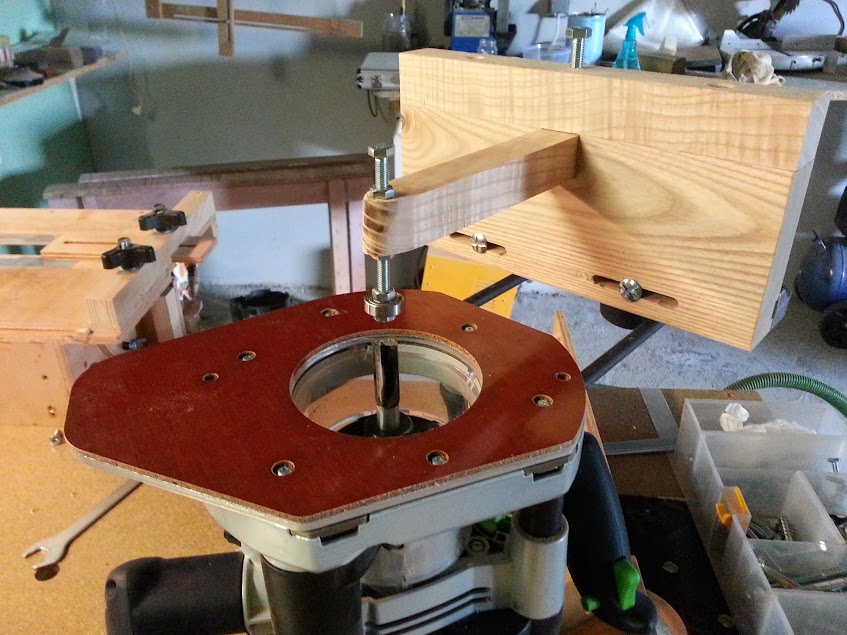

En attendant de trouver les bons spots, j'ai bricolé un doigt de guidage pour faire la finition du caillebotis au bord de la piscine
Piscine  caillebotis et norme électrique 20130922_165517
