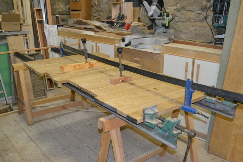

aujourd'hui les cadres sont montés les panneaux assemblés les profils c'est pour demain,
cadres face à leurs emplacements sur le meuble
![réalisation chapeau de gendarme Dsc_0034](https://i.servimg.com/u/f71/18/32/05/48/dsc_0034.jpg)
detail de l'onglet
![réalisation chapeau de gendarme Dsc_0036](https://i.servimg.com/u/f71/18/32/05/48/dsc_0036.jpg)
serrage des panneaux à plat joint.
![réalisation chapeau de gendarme Dsc_0037](https://i.servimg.com/u/f71/18/32/05/48/dsc_0037.jpg)

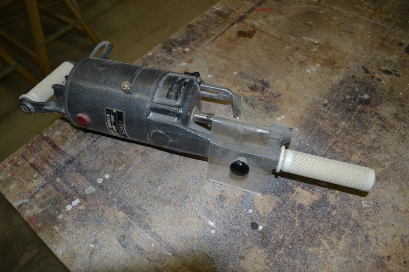

cette "moulurette" s'appelle une toupie Resch.
![réalisation chapeau de gendarme Toupie10](https://i.servimg.com/u/f72/14/04/73/36/toupie10.jpg)
Il y a quelques années, des plans étaient parus dans la revue LeBouvet (N°89 et 98) pour réaliser cette moulureuse portative à base de défonceuse.
Dans l'équipe desCopeaux nous avons été plusieurs à vouloir nous en fabriquer une.
L'un de nos membres très bien équipé en machines outils nous les a réalisées.
Il fréquentait le forum de usinages.com sous le pseudo Bricoleur_69
Vous pouvez voir quelques images des machines qu'il nous a fabriqué.
http://www.usinages.com/machines-bois/toupie-portative-t13295.html
Sur l'une des photos, (avec les fichiers PDF), on peut y voir ma version avec une défonceuse Bosch verte, posée sur ma table de défonceuse.

oui jean franco je sais la mienne est un peu moins récente elle est de 72
j'ai appris le métier en me servant de cette machine je suis originaire du 67
expatrier dans le 54, sur la suite de ce poste je vais aussi me servir
d'une vielle ficheuse de marque ELU pour la pose des fiches (mortaisage) de la lame de 2 mm.

c'est plus ou moins dangereux que la toupie ?

Ces machines sont anciennes et coûtent très cher. Plus de 5000€ la dernière fois que j'avais vu un prix pour du matériel neuf.bricoleux a écrit:bonsoir,
c'est vraiment intéressant d'apprendre que des machines performantes sont totalement inconnues du grand public, et donc que la distribution n'a pas jugé utile, sans doute parce que pas rentable, de les proposer au marché.
De plus son usage est limité à certains travaux bien spécifiques.
Il y en a encore dans les ateliers qui fabriquent des meubles de style, mais pour le meubles modernes... cela ne sert guère.
Cela reste une toupie avec un fer qui tourne vite. Potentiellement cela reste toujours un outil dangereux.
Néanmoins, la prise de bois est faible (moulures).

et, juste pour information, en quoi ces machines sont elles supérieures à la toupie, disons avec arbre fendu ?

Cette machine ne concurrence pas une toupie ....! Elle peut simplement ce que la toupie ne peu pas faire !!!

Bonsoir Pierre,
tu m'intrigues, j'avais l'impression que c'était juste pareil, à 90 degrés évidemment.

cette machine est une évolution du tarabiscot,

La toupie fait AUSSI très bien ce que fait cette moulureuse.
Je voulais dire FAISAIT aussi très bien.
C'est juste que au lieu d'appuyer le bois à travailler sur la table horizontale et sur la butée, on appuis ce bois sur l'arbre de la toupie vertical et sur une butée placée le long de l'arbre.
On appelle cela travailler au champignon.
Nos anciens faisait toutes ces moulures ainsi.
La moulureuse est 10000 fois plus sécuritaire.

Chado, merci pour ta réponse, il me semblait bien que les 2 outils travaillaient de la même manière.
reste une chose : pourquoi est il plus sécuritaire de travailler avec un axe horizontal ?
et aussi, dans ces conditions, pourquoi l'avoir abandonné (on pourrait monter cela sur l'arbre de la mortaiseuse, par ex.)
