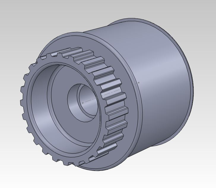

Bonjour à tous.
Je suis sur l'étude d'un modèle radio-commandé (une auto). Toutes les pièces sont modélisées sous SW. J'ai prévu de recourir à l'impression 3D pour 3 d'entre elles. Je ferai faire, bien sûr. Pour moi, c'est une découverte. C'est l'inconnu...
Deux d'entre elles sont de simples paliers de roulements. Les contraintes en jeu sont modérées, je ne suis pas trop inquiet pour leur tenue mécanique.
La troisième, par contre...
Il s'agit d'une jante avec une poulie de courroie crantée intégrée. Le poids total du modèle tournera autour du kilogramme, dont la moitié sur cette jante. Le risque est le matage de la denture de la poulie imprimée.
Courroie type T, pas 5mm.
Mes questions :
-Avez-vous déjà fait faire des pièces mécaniques par impression 3D (chez Sculpteo, par exemple)?
-Quel matériau avez-vous choisi?
-Êtes-vous satisfait de la tenue mécanique de vos pièces?
-Avez-vous des liens vers des imprimeurs 3D qui font du bon travail?
-Est-ce assez précis pour prévoir un alésage à roulement sur la pièce brute?
La pièce (Ø total : 48mm) :

Message  Hagar Jeu 10 Oct 2013 - 17:41
En partie, oui.
Cette pièce a été lancée chez Sculpteo. J'ai choisi le plastique blanc d'entrée de gamme. Je l'ai reçue il y a deux semaines.
L'ensemble est granuleux mais ce n'est pas un problème. La rigidité est très satisfaisante. La présence des 5 nervures et les épaisseurs choisies (2mm minimum) y sont pour beaucoup, c'est vrai, mais ce plastique blanc est suffisant pour réaliser des pièces mécaniques fonctionnelles.
La bonne surprise : La qualité "d'usinage" est suffisante pour que mes roulements rentrent dans leurs alésages légèrement à force, sans trop : Parfait!
La mauvaise surprise : j'ai modélisé des dents saillantes un poil trop larges et la courroie ne passe pas. Ce n'est pas la faute de Sculpteo, mais j'étais un peu déçu. pas grave : je corrige le modèle 3D bientôt et je relance une pièce. La bonne, cette fois.
Et une inconnue encore à lever : La denture de la pièce résistera-t-elle au matage de la courroie?
Je le saurai aux premiers essais de mon prototype. Début 2014.
Je mettrai des photos.

comme toi, les deux parties qui me font peur sur ta pièce ce sont les dents et les voiles.
les premiers à cause du frottement et les second à cause des vibration et des chocs.
je n'ai jamais fait de pièces chez sculpteo mais j'avais reçu des protos de chez z-corp (même technique apparemment, peut être utilisent ils leurs outils) à l'époque ou j’envisageais d'acheter une de leur machine.
mon plus gros reproche pour ma part était cet effet de surface ''granuleux'' qui est facilement récupérable au ponçage mais qui n'était pas faisable vu la complexité et la finesse de mes pièces. si c'est la même technique de fabrication, tes dents risques de s'user très vite.
l’autre soucis était une forte tendance à ce fissurer sous des contrainte pas toujours très élevées. idem, tes voiles risquent de ne pas tenir le choc.

Il faut dire que cette pièce, en tant que jante, sera ceinte par un pneu mousse en taille haute. Ce qui fait un sérieux étage d'amortissement. Elle-même sera montée sur un bras de suspension. Les vibrations devraient être bien filtrées.
Sinon, chez sculpteo, un autre matériau est disponible : La résine HD. Elle parait beaucoup plus résistante à l'abrasion. J'ai fait faire le pare-choc dans cette matière. Avec ça, la denture de poulie serait plus fiable.
Mais le prix, c'est 2,5 fois plus...

Message  Hagar Dim 8 Déc 2013 - 9:54
J'ai ma pièce définitive. Elle est finalement en deux parties : Une jante en plastique "de base" (pas trop cher) + une poulie crantée amovible en résine HD (plus résistante) pour remplacement à moindre frais après usure. L'ensemble se monte sans problème dans mon boîtier de transmission et la courroie s'engrenne parfaitement. Il ne manque que le variateur pour que le prototype soit roulant.
