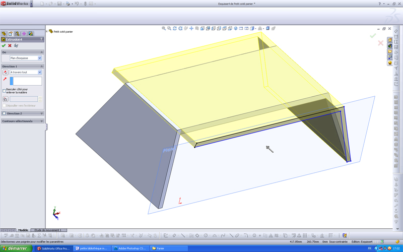

Voilà je galère pour faire ce petit cadeau :
J'ai fait la modélisation sous solidworks, mais lorsque je fais l'assemblage cela ne le fait pas !!!
Si vous avez des idées je suis preneur, merci d'avance...

A tu essayé de créer un volume plein? En effet tu crée ton volume avec les cotes extérieures puis avec la fonction "coque" tu...
... Je te prépare un petit tuto, et je reviens via un autre poste...

Bien. Voici comment j'ai procédé:
Après avoir crée le volume extérieur du panier à partir d'un cube rectangulaire et de la fonction "Dépouille", je l'ai "creusée" avec la fonction "coque".
Ensuite je me suis contenté de "virer" ce qui ne m'intéressais plus, via la fonction "enlèvement de matière" (Attention aux positionnements des plans)
Grand coté:
Petit coté:
Voila tu n'as plus qu'à assembler et à faire tes plans! La mise en plan te donnera les valeurs des angles complémentaires à donner à tes cotés.
Pour le fond, c'est la même technique! Il doit bien sur exister d'autre méthode, mais celle la est simple et rapide!

Si je comprends bien ta méthode, tu "usine dans la masse"
Comment fait tu pour obtenir tes 5 pièces séparées ensuite, je ne comprend pas comment tu "démonte" la pièce obtenue ? (la seule idée qui me vient serais de sauver 5 fichiers de la pièce et de supprimer 4 faces sur chaque fichier ....)
je saurais faire sur max, il est facile de découper un objet unique en morceau pour en extraire des objets unitaires, mais sur SW

C'est à peu près ça! J'ai fait trois copies que j'ai renommées: Petit côté, Grand côté, et Fond. Ensuite il ne me Reste plus, dans chaque dossier, qu'à éliminer les parties qui ne m'intéresse pas .dh42 a écrit:(la seule idée qui me vient serais de sauver 5 fichiers de la pièce et de supprimer 4 faces sur chaque fichier ....)
