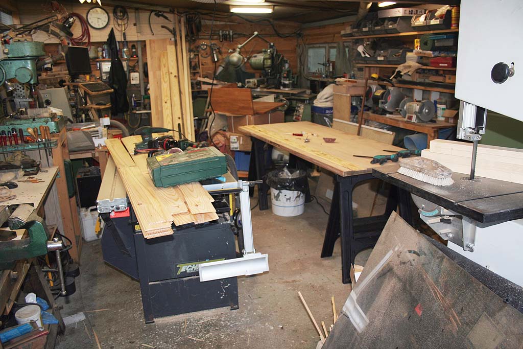

Message  dh42 Mar 22 Oct 2013 - 20:28
Une petite mise à jour des travaux Wink
Fabrication d'un faux chambranle pour la porte.

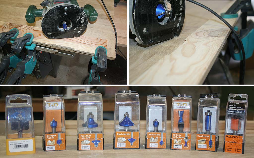

Pour l'occasion, j'ai étrenné quelque unes des fraises que j'ai acheté il y a peu ; je n'étais vraiment pas riche en fraises de def ..

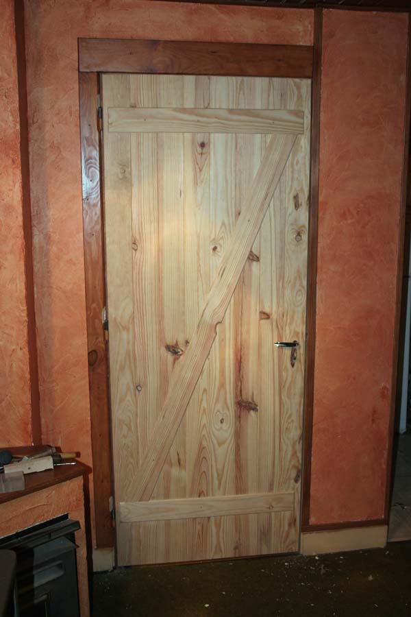

J'ai donc attaqué le "placage de la porte" ; comme on peux voir, ça manque un peu de place .. Very Happy
[Réalisation] - Réfection pièce à vivre (Enduit à cirer / parement pierres / boiseries) - Page 3 M_psb013
Perçage des passages pour la poignée ; la aussi je me suis aperçu un peu tard que le 2 ieme trou ne servait à rien Embarassed
[Réalisation] - Réfection pièce à vivre (Enduit à cirer / parement pierres / boiseries) - Page 3 M_psb014
Et c'est parti pour le collage ; les 2 lattes extrêmes sont collées sur la moitié de la partie proche du bord ; les autres lattes ont seulement de la colle au centre. Il y a également 2 vis par latte, au niveau du prolongement des gonds du haut et du bas.

Après séchage, affleurage à la fraise cylindrique à roulement, puis chanfreins à la fraise à 45° à roulement.

Message  dh42 Sam 26 Oct 2013 - 21:25
Je viens de finir le Z et de monter la porte ; pas de déformations, ça ferme bien cheers
[Réalisation] - Réfection pièce à vivre (Enduit à cirer / parement pierres / boiseries) - Page 3 M_port14
Messages : 25662
Points : 38371
[Réalisation] - Réfection pièce à vivre (Enduit à cirer / parement pierres / boiseries) - Page 3 Empty Re: [Réalisation] - Réfection pièce à vivre (Enduit à cirer / parement pierres / boiseries)
Message  6°sens Sam 26 Oct 2013 - 21:32
Et ben voilà David,
Ca rend bien, je trouve.
Et quelle est la finition STP ?
Messages : 9442
Points : 16191
Message  dh42 Sam 26 Oct 2013 - 21:39
Salut Wink
Pour l'instant il n'y a pas encore de finition, en principe je devrais la vernir de la même couleur que le contour de la porte ... mais la faire un peu plus claire ne me déplairait pas non plus ... scratch
Les vis seront cachées par de tête de boulon poellier noires, les gonds peints en noir, et je vais faire une plaque de propreté en noyer à la CN pour remplacer la plaque en ferraille.
Messages : 25662
Points : 38371
Message  JeanPierre Sam 26 Oct 2013 - 21:41
Bonsoir à tous, bonsoir David,
Super!!
Honnêtement,j'étais sceptique et le Z sur une porte intérieure m'inquiétait un peu mais je dois avouer que ça rend vraiment bien cheers
Comme quoi il y a un monde entre ce que le bricoleur( dans le sens noble du terme) imagine ou projète du produit fini et le spectateur lambda(je l'ai souventvérifié).
Pour résumer,chouette travail!!!
PS: comment comptes tu traiter le noeud au milieu de l'écharpe?
Messages : 1631
Points : 2732
Localisation : 34560
Message  dh42 Sam 26 Oct 2013 - 22:29
Tu veux parler du bout qui manque sur la barre inclinée ? ... je vais laisser comme ça Very Happy
Messages : 25662
Points : 38371
Message  J-Max.fr Sam 26 Oct 2013 - 22:46
Bonsoir David,
Franchement, ça ne fait pas lambris du tout, tu t'es débrouillé comme un chef, bravo ! Wink

Message  dh42 Sam 26 Oct 2013 - 23:01
Merci cheers
Une photo prise de plus près
[Réalisation] - Réfection pièce à vivre (Enduit à cirer / parement pierres / boiseries) - Page 3 M_port15
Messages : 25662
Points : 38371
Message  ledzep Sam 26 Oct 2013 - 23:21
Salut David,
Du beau boulot, toi qui te dis pas trop boiseux.
Pour le Z, perso j' aurai mis une traverse centrale et du coup le doubler, du coup cela consoliderai le tout, je me trompe surement.
J' ai constaté que tu avais des "arguments" de poids pour le collage, comme quoi les outils peuvent être polyvalents.
Gérald.
Messages : 1593
Points : 3553
Message  dh42 Dim 27 Oct 2013 - 0:03
Bonsoir Gerald,
Pour le double Z, c'était en fait l'idée de départ, mais après présentation sommaire des planches, je trouvais ça trop chargé, et sans le Z trop nu Very Happy
Very Happy oui, mes fraises-presses ..

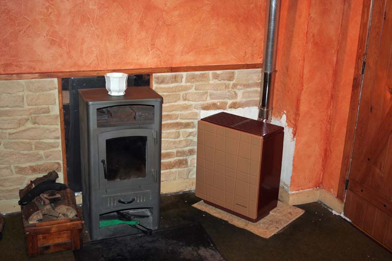

Il y a une 15aine, mon chauffage s'est (re)mis à délirer ; donc démontage .. etc , et décision de le changer après avoir vu le problème ... et le prix des pièces détachées.
Le doseur/distributeur est fendu, et du mazout fuit, ce qui fait tout déconner (flotteur de régulation de niveau/débit) et bien sur ça pue ; de plus des filetages sont foirés, certainement du à un/des démontages de l'ancien proprio. Coté poêle en lui même, des tôles sont percées, d'autres complètement déformées par la chaleur, il y a des prises d'air etc ... gros boulot de remise en état.
Prix d'un doseur distributeur: ~ 170€ + port .... prix d'un poêle neuf: 270€ + port  scratch
Il y a 18 ans qu'il tourne chez moi, et il avait déjà bien 20 ans, donc retraite pour lui  Very Happy
J'ai donc acheté Celui-la
Il est arrivé en 4 jours, mais pas de chance .... impossible de trouver la fumisterie au bon Ø vers chez moi  Rolling Eyes ...  donc encore commande sur le Web ; les tubes sont arrivés hier, et j'ai donc installé le petit nouveau tout à l'heure.
Démontage de l'ancien.
[Réalisation] - Réfection pièce à vivre (Enduit à cirer / parement pierres / boiseries) - Page 3 M_poel10
et mise en place du nouveau pour essai ; par chance il me reste des pierres et du crépit pour finir le mur  Very Happy
[Réalisation] - Réfection pièce à vivre (Enduit à cirer / parement pierres / boiseries) - Page 3 M_poel11
[Réalisation] - Réfection pièce à vivre (Enduit à cirer / parement pierres / boiseries) - Page 3 M_poel12
[Réalisation] - Réfection pièce à vivre (Enduit à cirer / parement pierres / boiseries) - Page 3 M_poel13
En ce moment il tourne  cheers .... mais je me gèle quand même à cause du vent, vivement que ça se calme !
